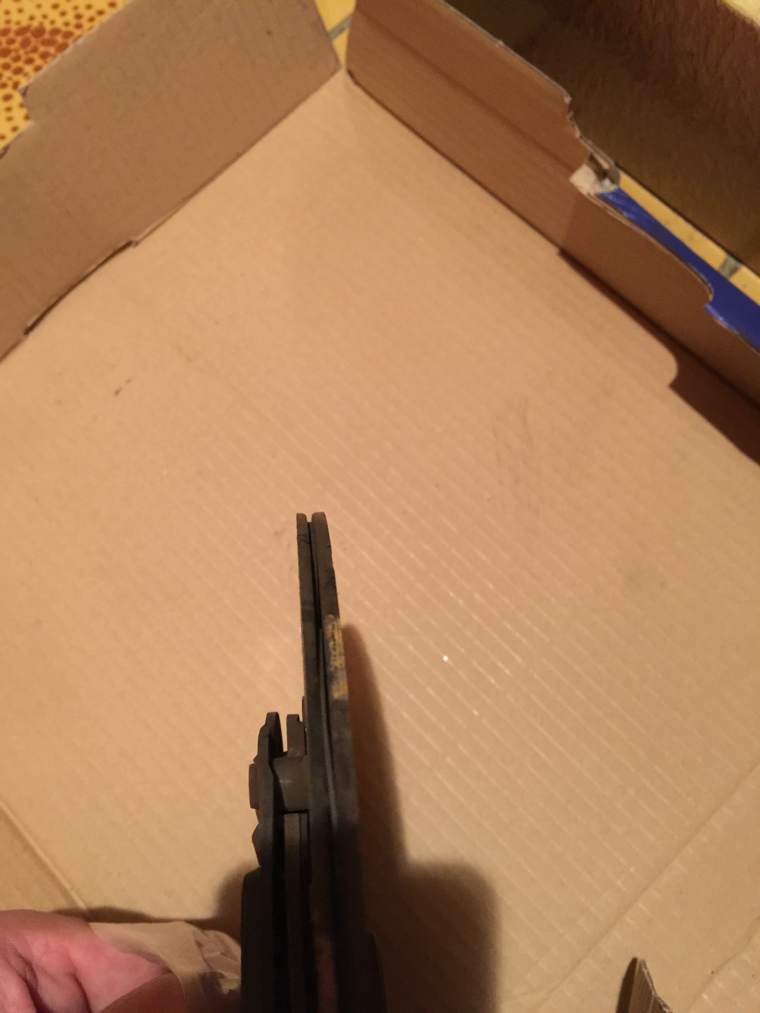

PříspěvekZaslal: 22.9.2017 , 18:30   Citovat
tomyks napsal:
Ahoj, mel bych taky jeden dotaz. Jelikoz se ochladilo, zacinaji se projevovat vsechny neduhy ktere to ctrnactilete auto ma. Jednim z nich je neprijemne piskani, nebo spise kontinualni skripeni pri rozjezdu za studena. Cili startnu studeny motor, naskoci bez pazvuku. Rozjedu se klidne s otackama mezi 1000 a 1500 a vsechno v poradku. Ale kdyz je rozjezd za studena, tim myslim cca prvnich 6 kilaku, trochu zdlouhavejsi, nebo v kopci a s otackama nad 2000 a spojku pordzim dele, tak cca po dobu prokluzu spojky se ozyva ten skripavy-pisklavy zvuk. Cili moje dedukce je bud problem v oblasti spojky, nebo prokluzujiciho remene, ci napinani. Mate nekdo zkusenost? Ten zvuk mi nejvice pripomina prave ten prokluzujici remen, jak to znam ze starych Fordu a pod.
Spojka je ohoblovaná až na nýty a ty dělají ten skřípavý zvuk o přítlačák. Měl jsem totéž a po výměně spojky je klid.

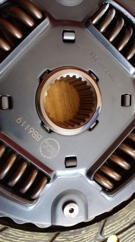

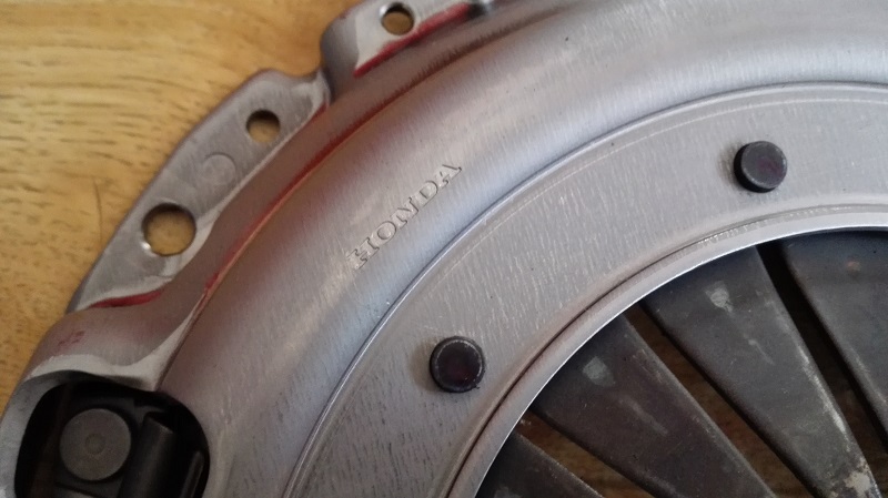

PříspěvekZaslal: 23.9.2017 , 17:57   Citovat
Já bral na Autorozvody.cz spojku Aisin KH-067...
IMG_20170726_144501.jpg, 134.5 kB
IMG_20170726_144546.jpg, 104.95 kB

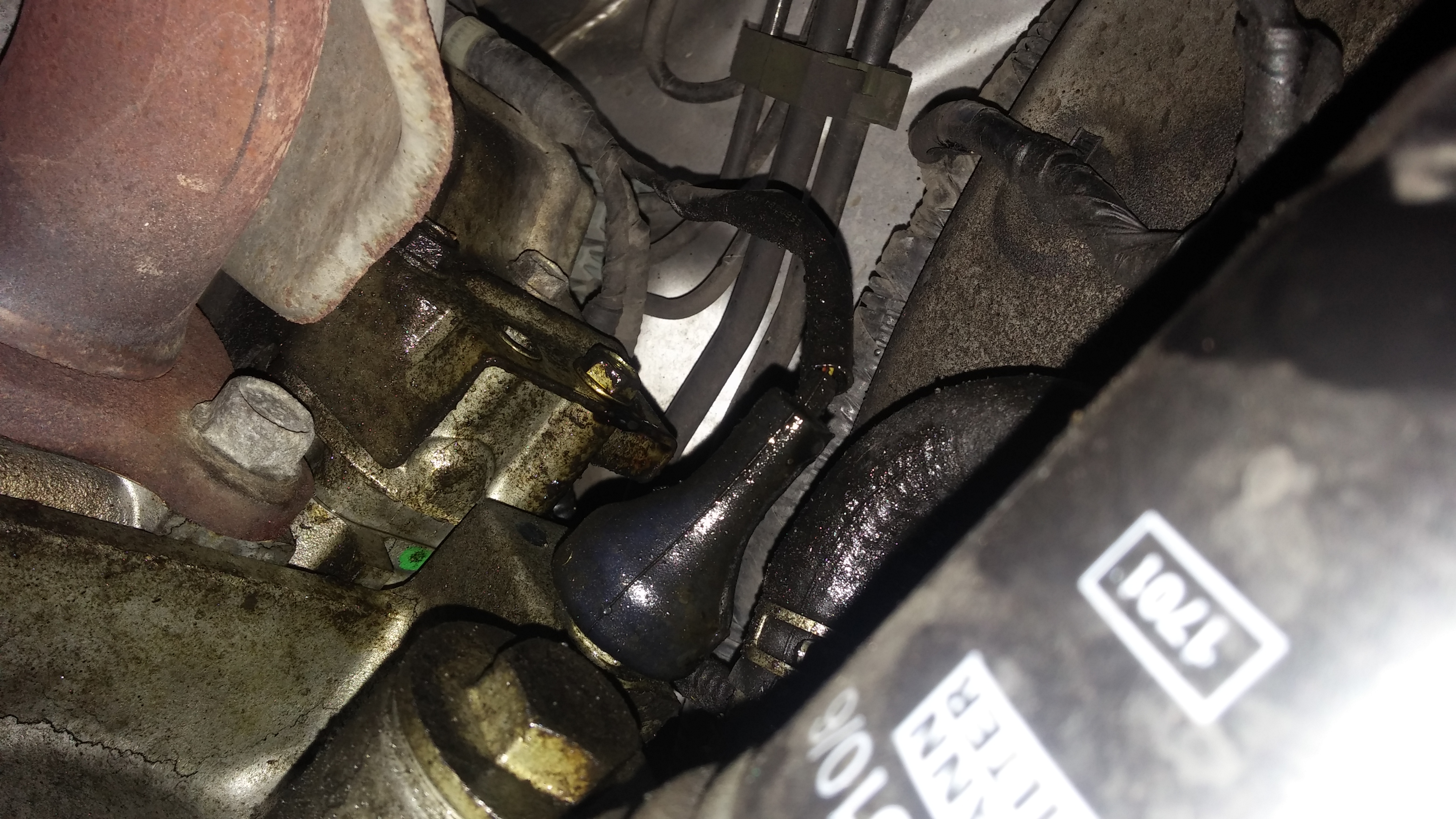

PříspěvekZaslal: 28.9.2017 , 8:15   Citovat
Zdar, dnes jsem měnil olej a všiml v miste nad filtrem mastnoty, mohla by to byt pricina, proc mi tak mizne olej. Nevite nekdo co tam je a odkud presne to může jit?
20170927_104501.jpg, 3.43 MB

PříspěvekZaslal: 28.9.2017 , 8:43   Citovat
MAREKB napsal:
Odmasti to benzínem a pak to každý týden pozoruj. Záleží ještě jak rychle a kolik oleje ti mizí. Na fotkách to vypadá že to jen lehce přes těsnění prolíná.
