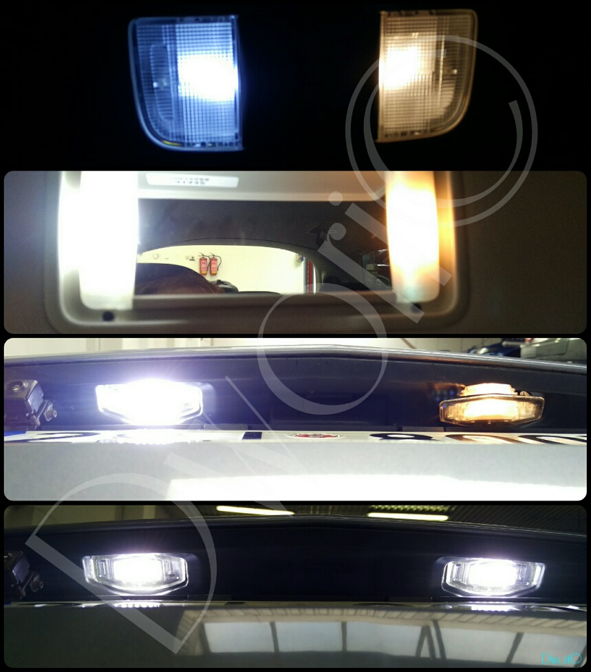

Výměna žárovek v interiéru za LED, a výměna osvětlovacích lampiček SPZ/RZ za full LED s homologací.

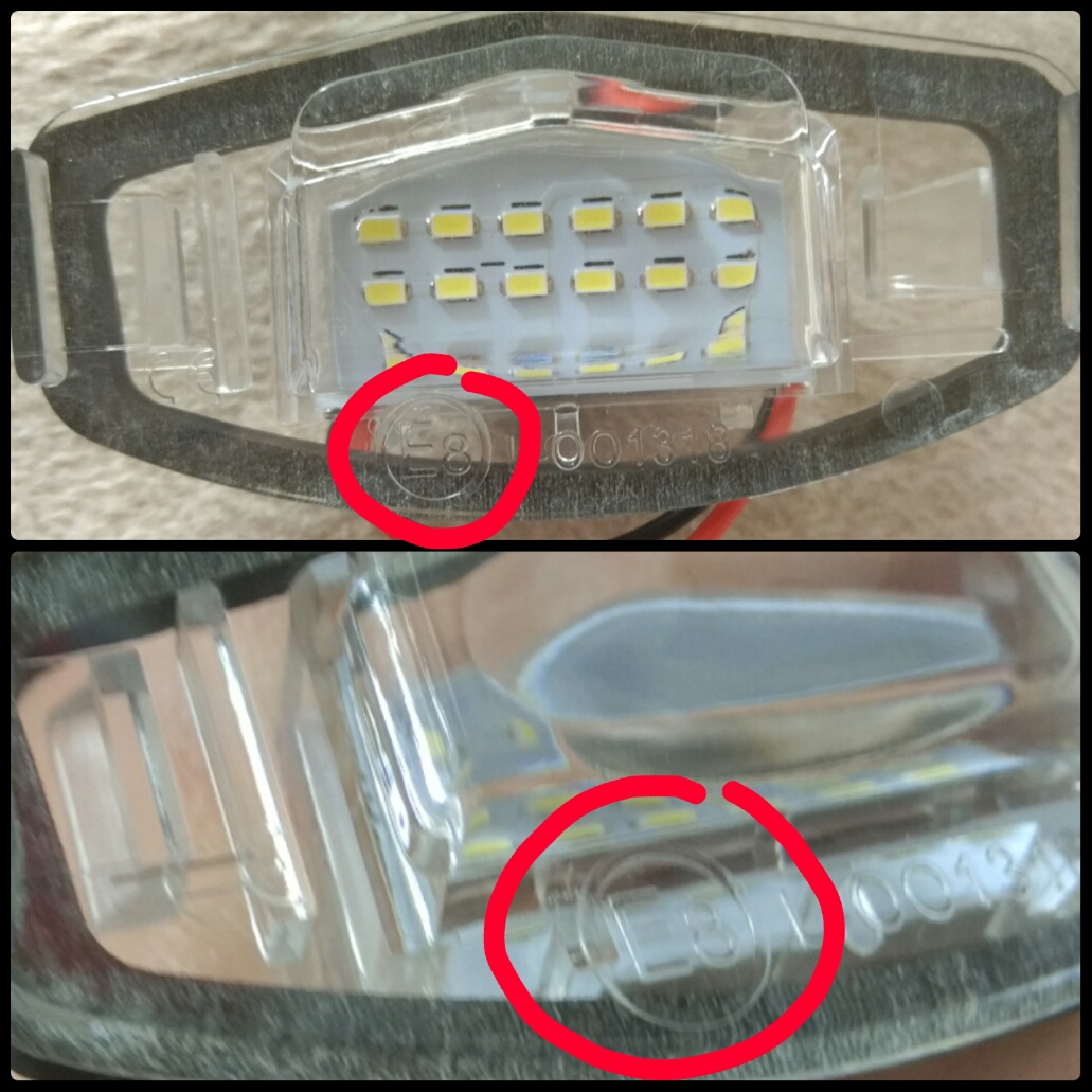

DworiBak napsal:
Podle čeho zjistíš, že jsou ty led homologované a můžeš je použít ?

PříspěvekZaslal: 12.10.2017 , 21:05   Citovat
Probos napsal:
Žárovky nevím ,tohle jsou celé lampičky jako má nové HRV a mají na sobě homologaci.

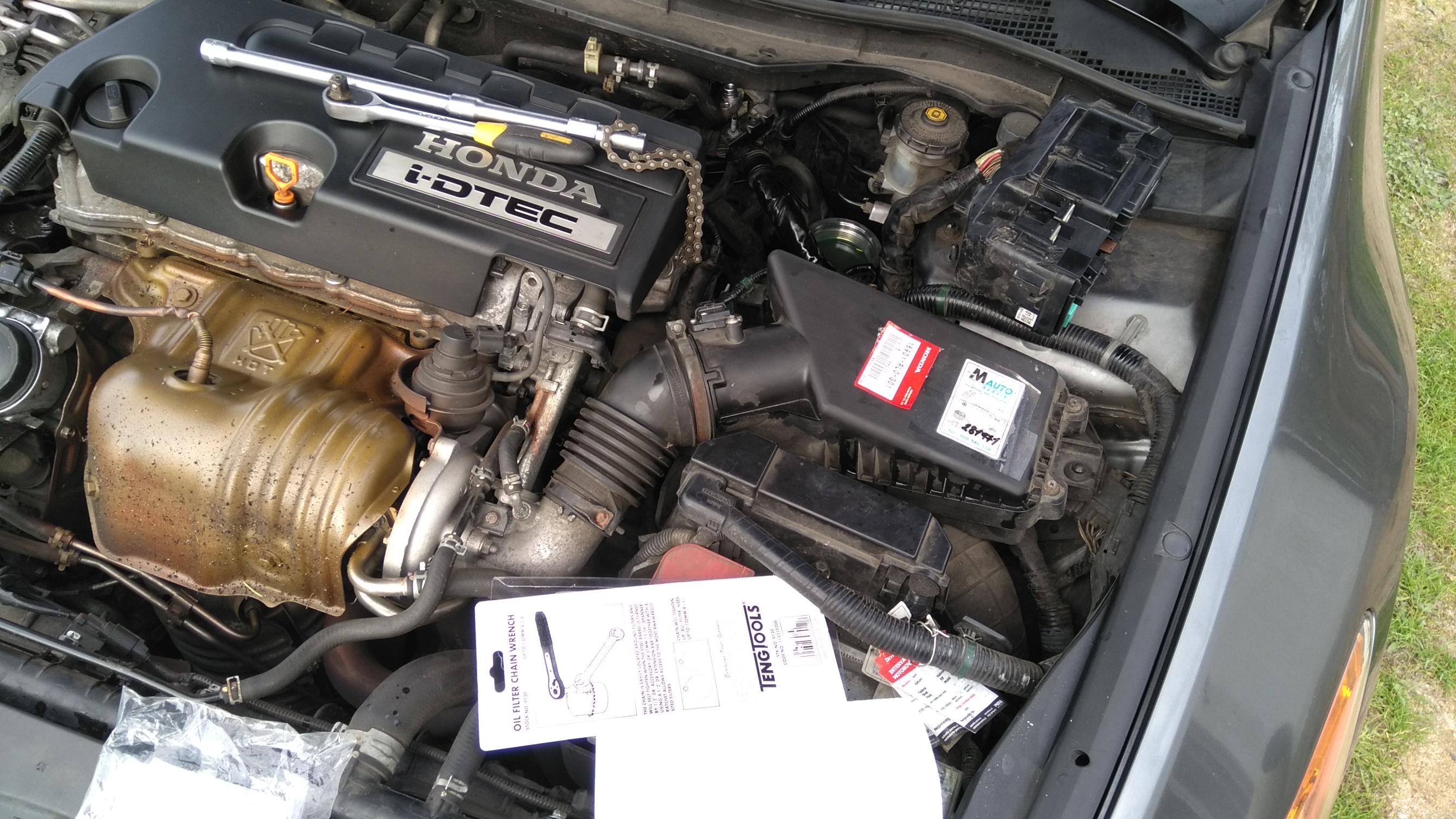

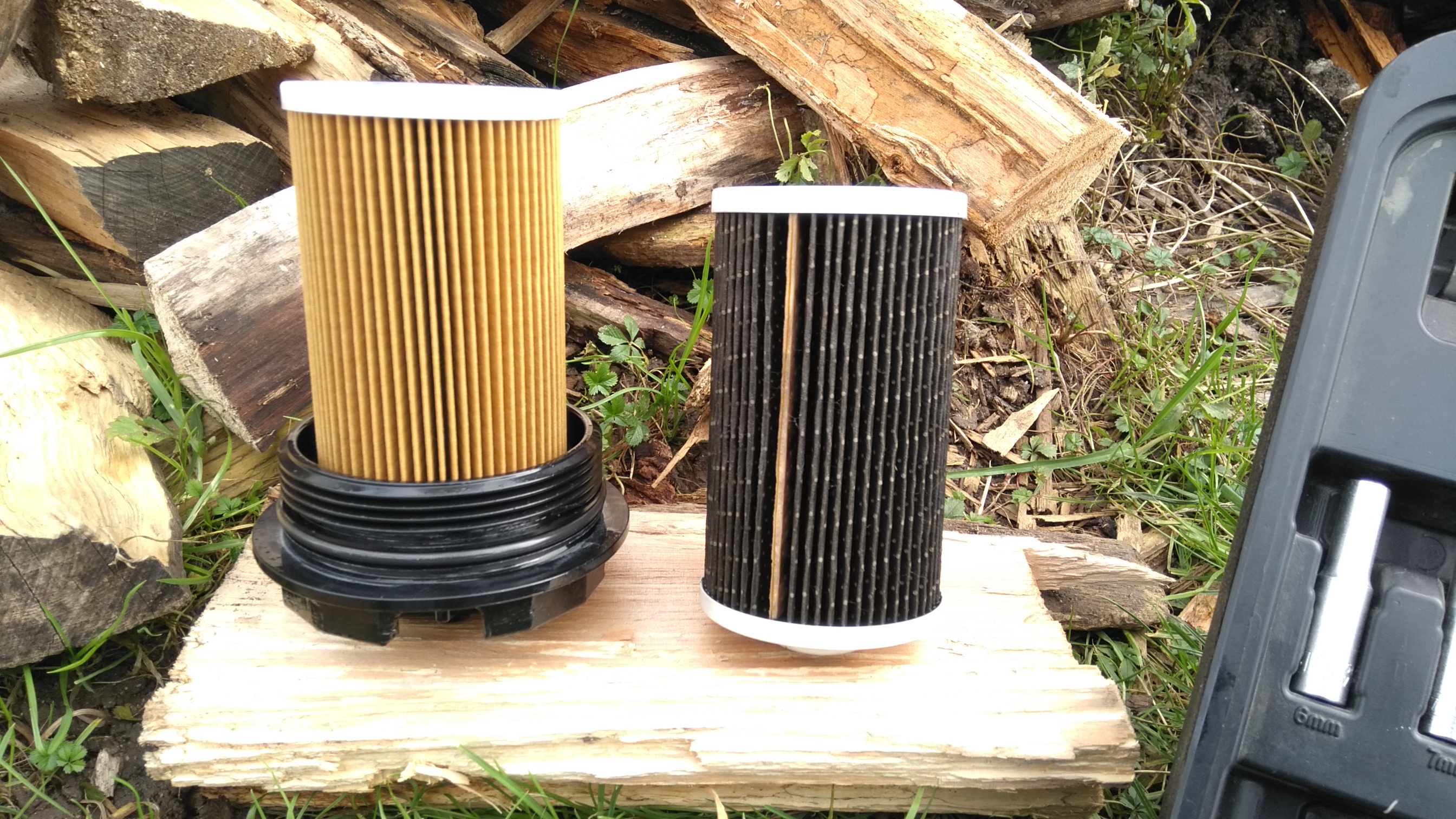

včera vyměněn palivový filtr kdyby ste se na to nekdo chystal doporucuju koupit retezovy klic na racnu (v AK asi za 250),s nim to slo paradne, na obyc rucni je tam malo mista

PříspěvekZaslal: 14.10.2017 , 20:31   Citovat
maverick napsal:
Ja mám na to Honda přípravek. Co jsi dával za filtr.Doufám že jsi všechnu naftu s nádobky vypustil přes odkalovák. proto je tam nová gumička na něj. Jen na přívodní hadici se musí koupit zvlášť. Zde se musí odkalovat filtr,vždy ze symbolem 2 což je výměna pylového filtru a odkalení paliv. filtru.

maverick je teď offline  maverick
PříspěvekZaslal: 15.10.2017 , 11:22   Citovat
DworiBak napsal:
koupil jsem orig. v hondě asi za 1400,- někdo tu psal že neoriginálni filtry dělaj neplechu. naftu sem vysál, nádobku vyčistil, a napustil novou OK
