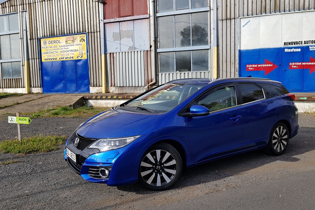

dneska proběhlo komplet mytí a loučení Bueee
snad mi ho žena někdy půjčí Úsměv

Myslím že po pár kilometrech v desítce už si na ní ani nevzpomeneš Je to tam. Je to tam.

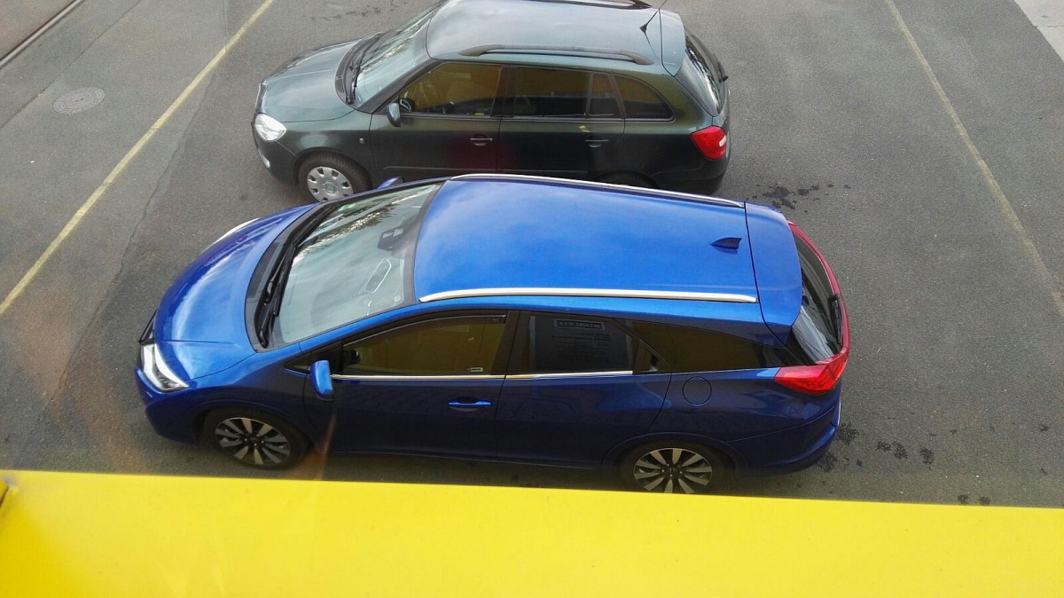

PříspěvekZaslal: 23.10.2017 , 9:39   Citovat
určitě vzpomenu, bude mi stát na očích před barákem Velmi šťastný
snad nenastydne, už nemá garáž, tu obsadí 10G
bylo to moc fajn 43tis km je to dobrý
závady nula
přůměrná spotřeba 5,25
první foto od manželky, předtím měla tu stejnou fábku, co stojí vedle Velmi šťastný

Nó, tak gratulace. Myslím, že žena Ti ho ráda půjčí, zvláště na to kompletní mytí a čištění a leštění.
je to dobrý Je to tam. přátele
