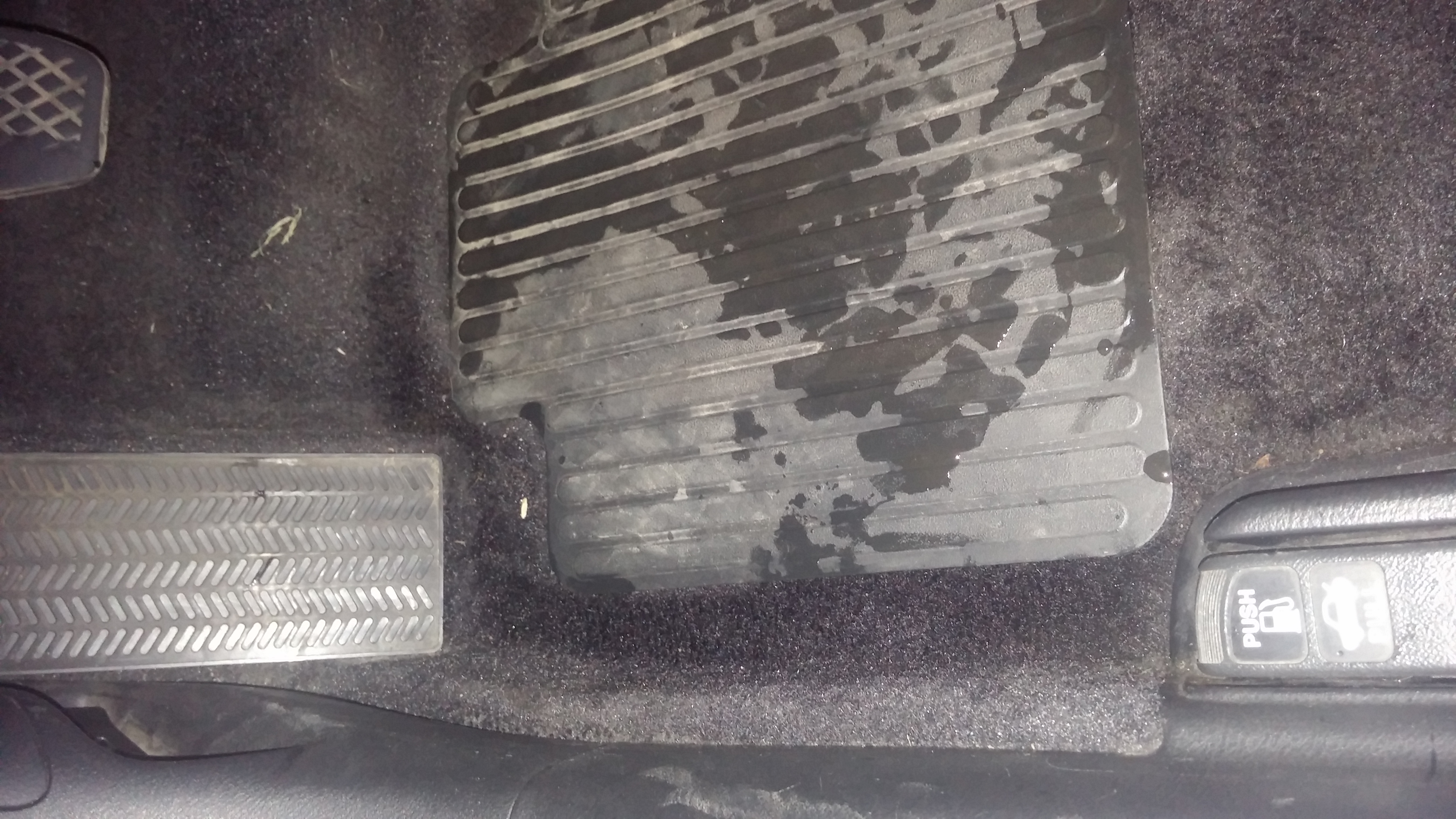

Zdar, prsi a me se zacala drzet voda u ridice, sloupky a kolem okna sucho, sucho pod pedaly, sucho kolem prahu i středového tunelu. Nejvice se drzi nalevo kolem prahu a páčky na otvirani nádrže. Nekdo neco? Diky
