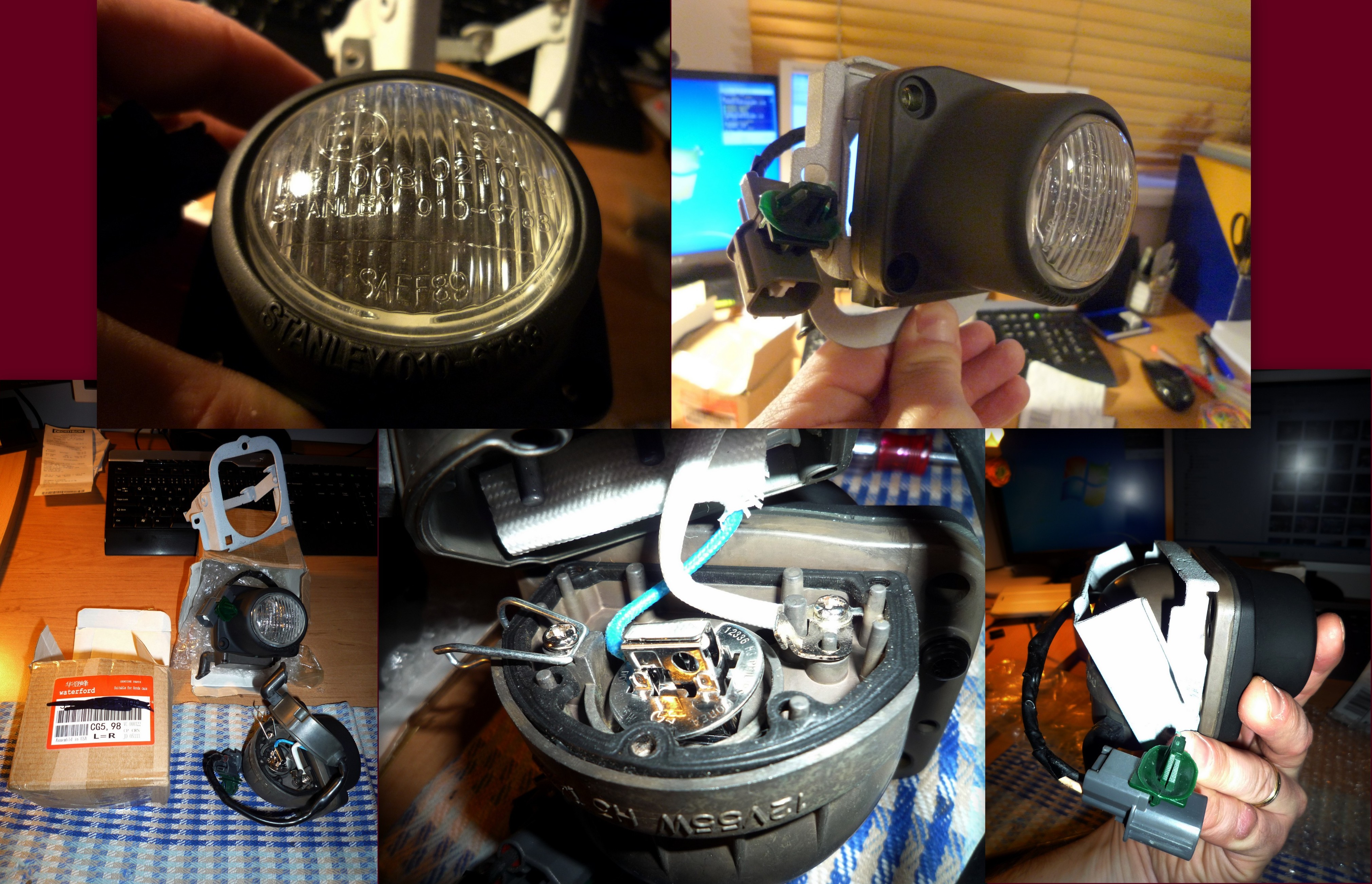

PříspěvekZaslal: 30.12.2017 , 19:04   Citovat
Zdravím,
tak dnes dorazil opožděný ježíšek na Aerodecka/Accorda 5G ... tedy včera, velké uctivé díky kamarádovi Ondrovi alias Panedra a Martinui alias _Marty_mu.
Už rozebráno, zjištěn stav a provedení, jsou včetně žárovek H3 a super. Takže se jen zaizolují silikonem a vazelínou, držáky jsou po pískování a žárovém zinku a půjdou do bezbarvného laku, najdu šrouby a jen instalovat. Takže v lednu bude co dělat.
Díky chlapci.
přátele je to dobrý
2017_12_30.jpg, 1.77 MB
