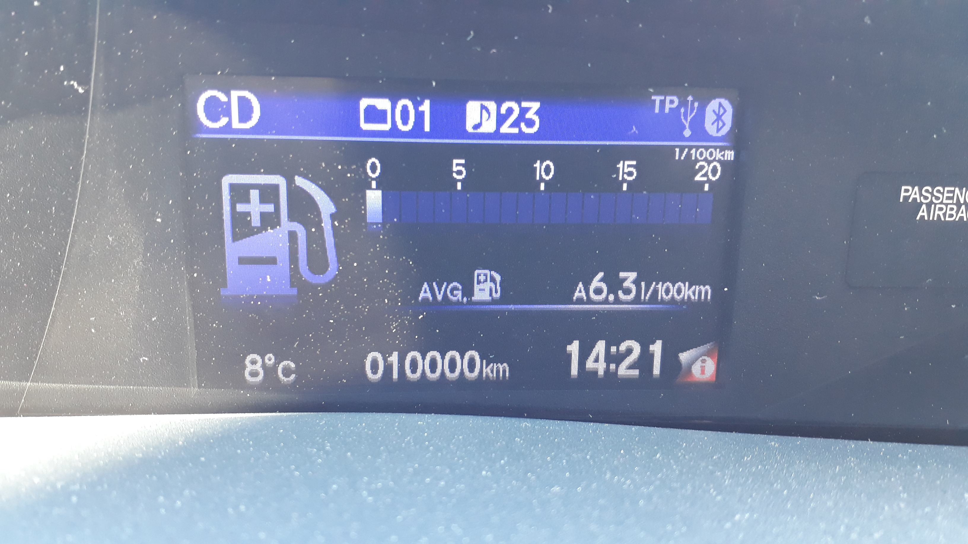

Je tomu přesně rok co jsem si vyzvedl na Jarove nové auto a dnes mám starou ojetinu... Bueee Velmi šťastný
