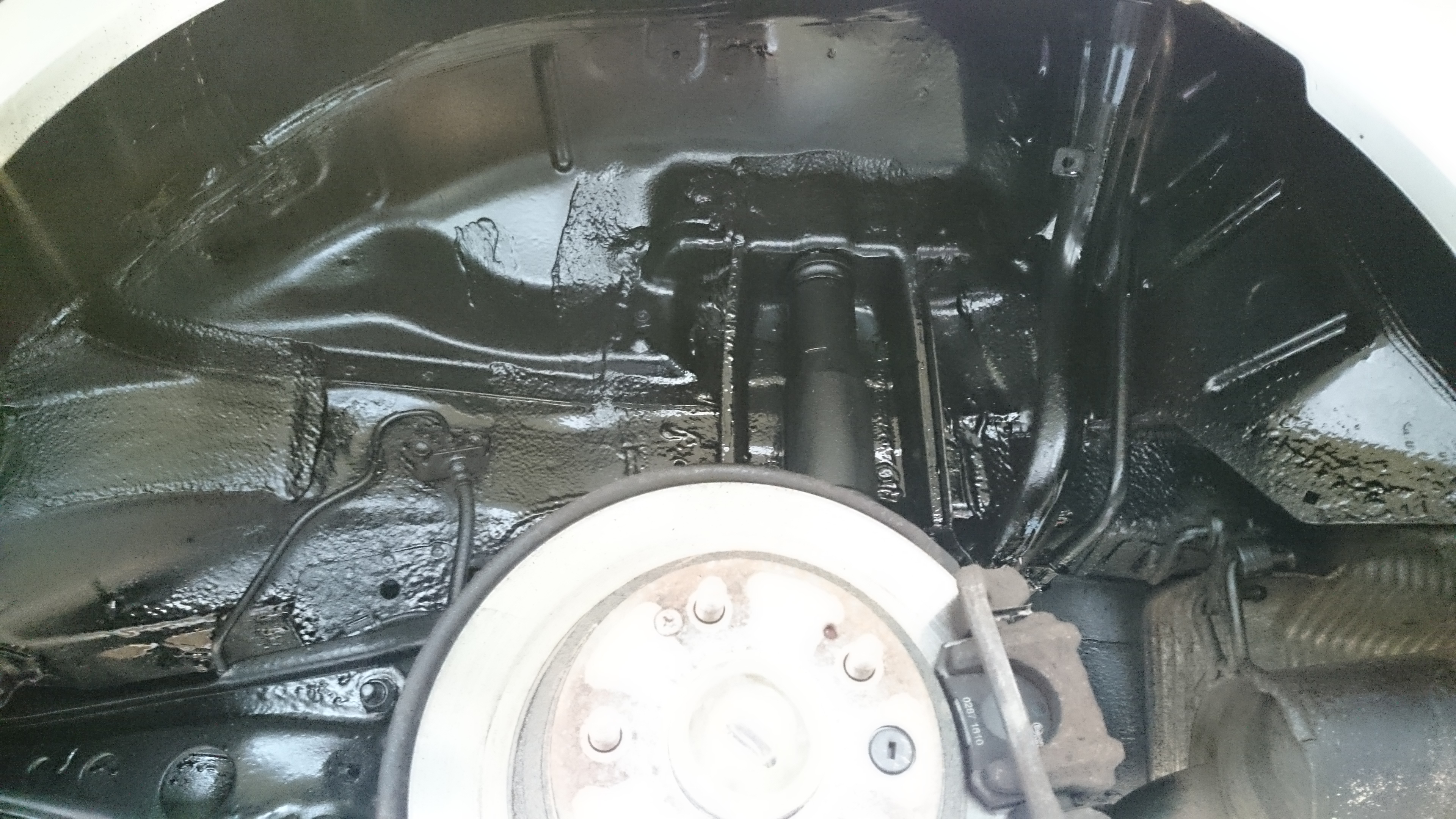

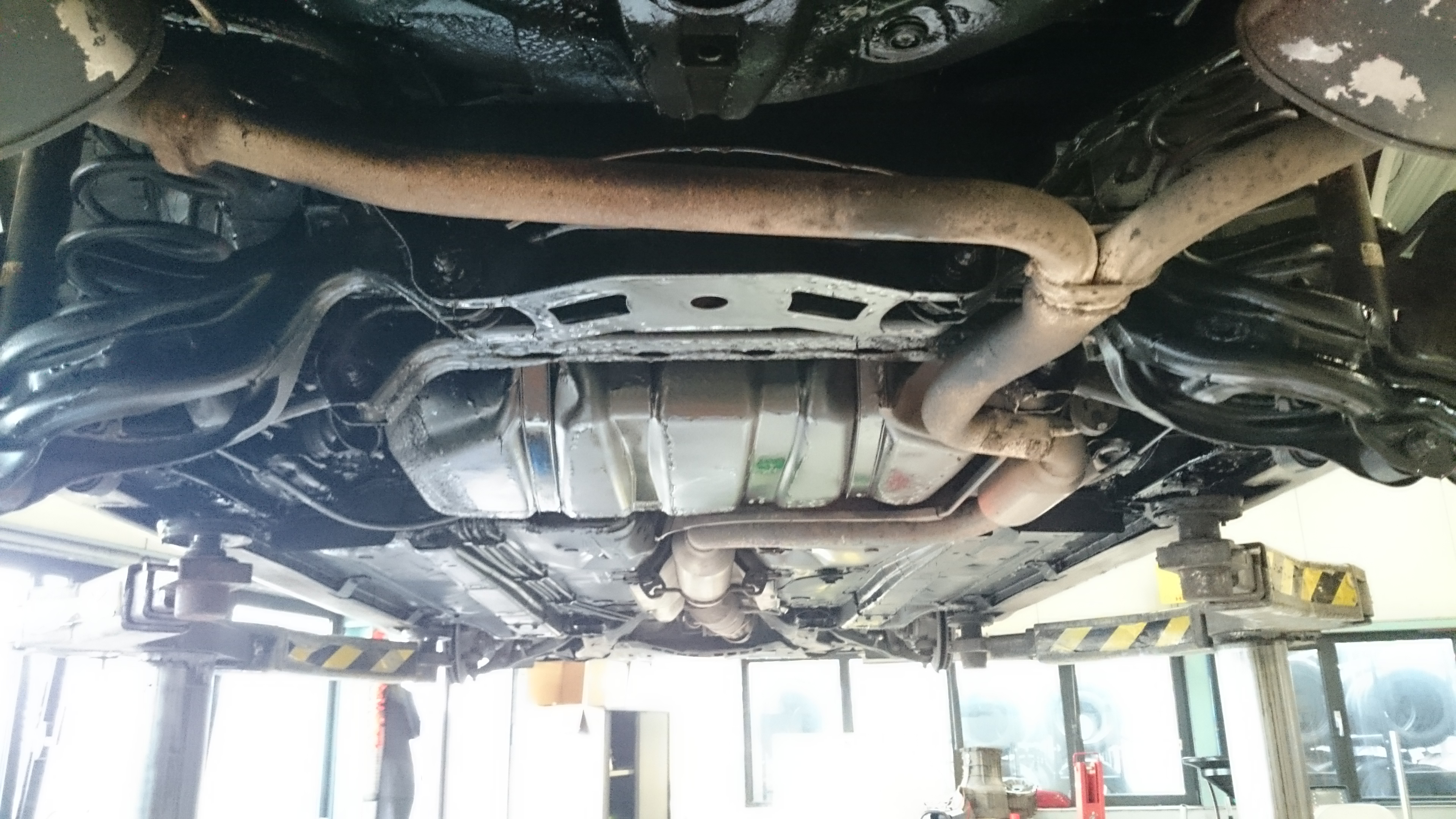

Tak jsem si ještě před zimou osetril podvozek. Nejdřív místa, která byla orezla jsem obrousil hrubou rez a nastrikal surikovou základní barvou. Další krok byla ochrana na podvozky resistin. Tak doufám, že accordak ještě dlouho vydrží.

PříspěvekZaslal: 25.11.2017 , 16:53   Citovat
predpokladam ,zes mel dole vyfuk a krici plechy .. co mista kolem nadrze a zadni napravy tam to je asi nejhorsi ..

PříspěvekZaslal: 25.11.2017 , 17:10   Citovat
Strikal jsem to pistolí a sundaval jsem kryt u zadní nárazníku a podbehy. Všude se jinak dá dobře dostat. Pistoli se to dělalo dobře. Plechy jsem lehce odehnul nastrikal. Dělalo se to dobře i mezi nádrž se dá dostat. Kde byla mezera a skvira tak jsem to nastrikal. Je dobrý,že accord nemá dekly na podvozku v místě kde vedou trubky na brzdy a palivo.

PříspěvekZaslal: 25.11.2017 , 17:27   Citovat
koty1989 napsal:
a v tech mezerach jsi nemel zadnou rez ? Ja byl natom ,ze se vse sundava a rucne cisti kazde misto i to kde neni rez ,

PříspěvekZaslal: 25.11.2017 , 17:47   Citovat
Pokud by si měl řešit každou rez tak sundam i zadní napravnici. Co šlo zbrousit a očistit to jsem udělal. Nejvíc trpí napravnice. Dle mého je lepší udělat něco než nic.

PříspěvekZaslal: 25.11.2017 , 18:03   Citovat
koty1989 napsal:
no co jsem koukal tak tam to mam nejhorsi ..tak nevim jestli je dobry to udelat jen kolem ,tezko rict ,ve miste spojeni kastle z napravvnivi asi nic nebude ,ale kolem to tam pekne nevypada a taky kolem nadrze jsem zvedavej jak se stim kluci poperou ..doufam ,ze to neodflaknou a ze to aspin pet let vydrzi ..

PříspěvekZaslal: 25.11.2017 , 18:24   Citovat
Nejvíc rzi jsem měl fakt na částech zadní napravnice kolem zadního podbehu a podobně. Nebylo to, ale nic strašného. Vše je povrchová koroze co se dá ošetřit. Žádná hniloba. Po nastrikani resistnem krásně odpuzuje vodu.
