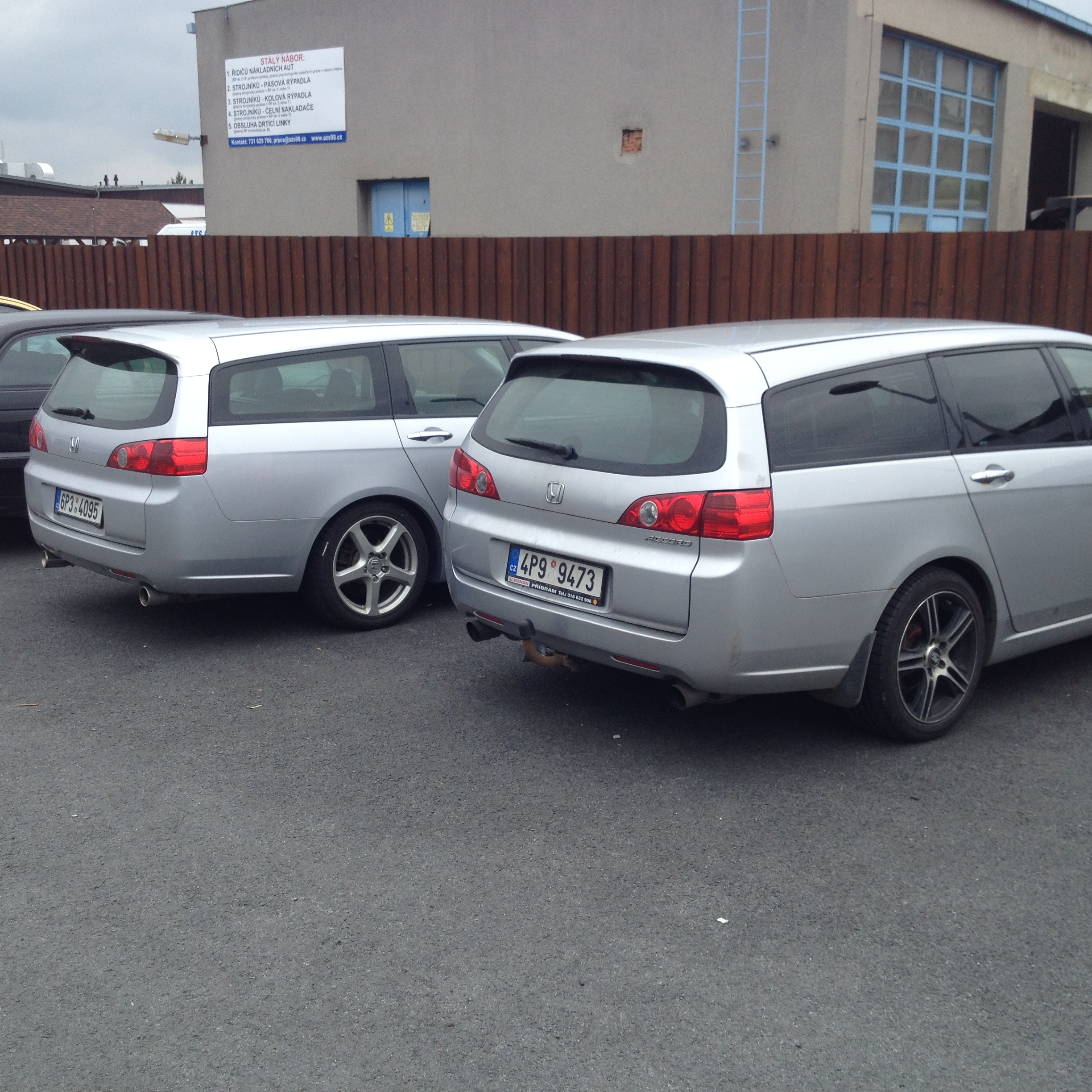

Přátelé řešil někdo špatný výhled u Toureru při couvání ? Mám na mysli slabší osvětlení prostoru za autem při parkování za tmy. Předchozí auto mělo dvě zpětná světla a to byla paráda, tady je jedno malé a to moc nesvítí. Přemýšlím že bych vyhodil jednu odrazku v nárazníku a nahradil ji světlem jako se používají na denní svícení. Nebo se to dá vyřešit nějak inteligentněji ? silnější žárovkou ?

PříspěvekZaslal: 14.12.2017 , 21:28  Naposledy upravil DOHCVTEC dne 14.12.2017 , 21:32, celkově upraveno 2 krát. Citovat
Mara126 napsal:
udelas jsi dve couvacky kdyz koupis pulku svetla z UK verze ,ta ji ma na druhe strane jako EU verze ,par lidi to tak ma..
par UK toureru se na dily urcite najde i v komercnich inzeratech ,jinak ja si taky nemuzu na to zvyknout ,ale couvackou to nebude,kdyz tak zkus prvne pouzit ledku ,ale nejlepsi reseni budou senzory nebo couvaci kamera ..
IMG_0617.JPG, 1.92 MB

PříspěvekZaslal: 14.12.2017 , 22:35   Citovat
DOHCVTEC napsal:
O tom jsem taky chvilku přemýšlel, ale problém byl právě to čiré světlo místo mlhovky, ta UK verze mě nenapadla. Nová mlhovka by se dala vyřešit dvouvláknovou žárovkou vedle couvaček. Kameru ani senzory nechci.
