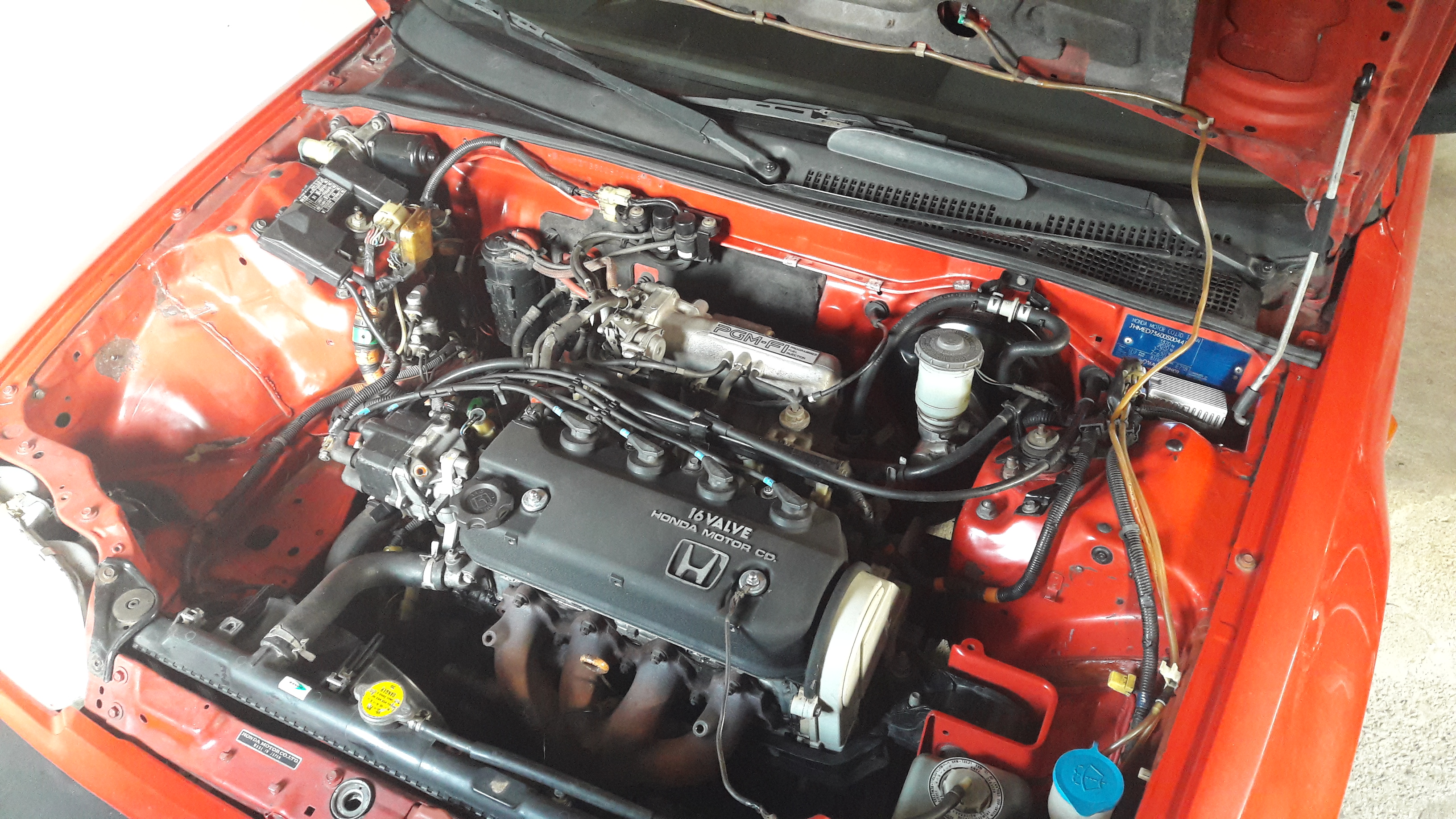

Dneska jsem se pustil do ocisty motoru a nejake opravy rezavych casti. Bohuzel diky spatnemu tesneni rozdelovace a vika je spodek motoru jedna velka olejova koule. Takze na tom asi necham ruky
20180114_120303.jpg, 2.56 MB
Příspěvky: 1732 2007 Civic
PříspěvekZaslal: 14.1.2018 , 22:42   Citovat
Do toho vlitni vapkou ne? Úsměv +poradnej čistič a máš to za chvilku
Příspěvky: 10246 1989 Civic
Oncek je teď offline  Oncek
PříspěvekZaslal: 15.1.2018 , 7:30   Citovat
Zkousel jsem nejaky cistic jako arva s oplachem a pomohlo to tak na pul. Jak je ten olej zapeceny tak to jde spatne dolu. Takze to vidim na hadr a technicky benzin

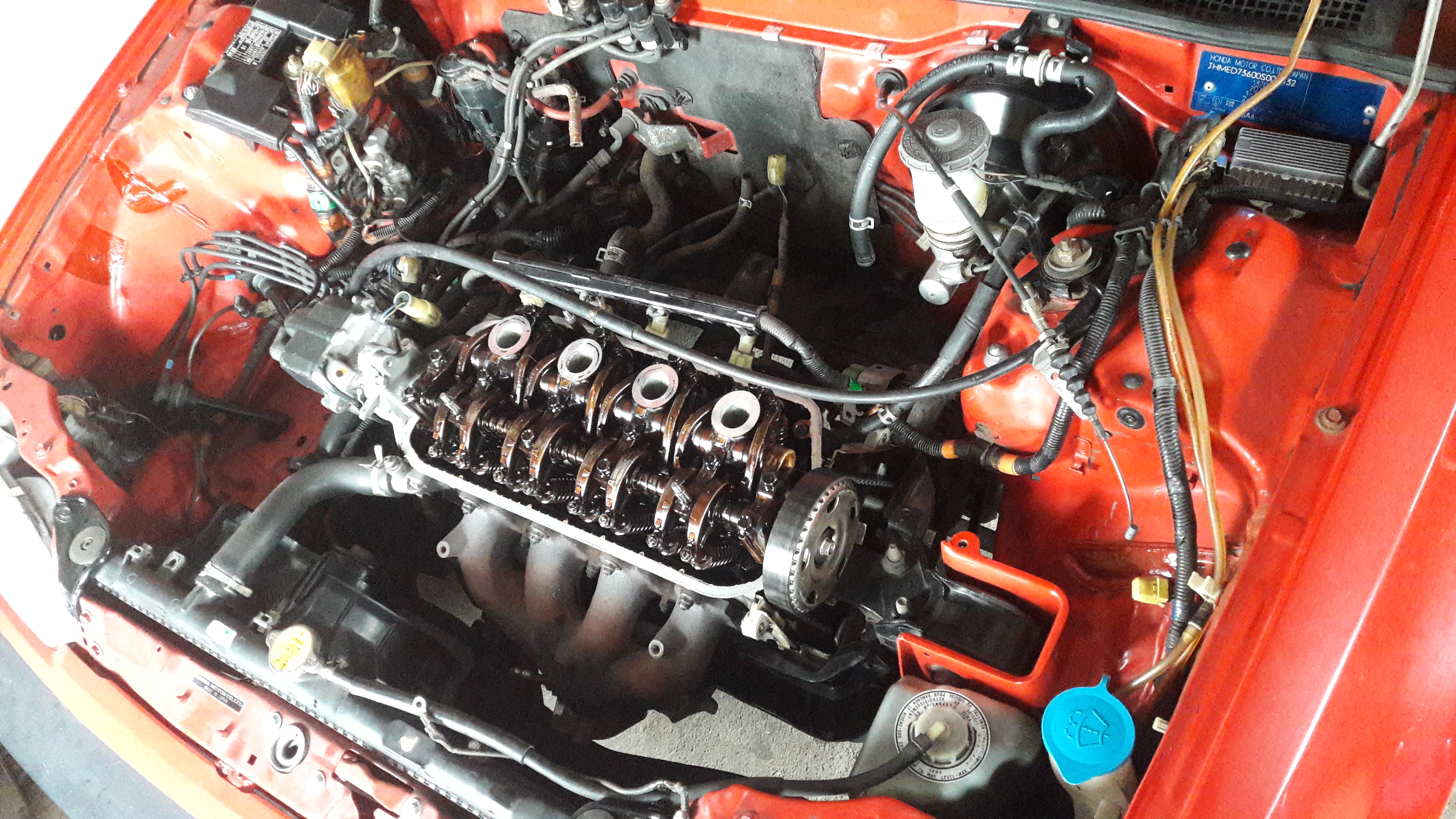

Tak vcera jsem sundal sani ktere bude nutne vycistit vcetne klapky. Kdyz uz je dole tak zaportuju konce. Jinak dekuji Mad Zedovi za bleskove serizeni ventilu. Motor je celkem zakarbonovany tak premyslim ze udelam vyplach. Ma nekdo zkusenosti s Tec2000?
20180121_114607.jpg, 2.8 MB
PříspěvekZaslal: 21.1.2018 , 16:47   Citovat
Neni zac.Ja dik za brozuru.
Ja bych to nehrotil,zas taka hruza to neni.Vysaj ten hnus s pod te vacky,ocisti vse,kde se da dostat.Nalej nejaky levny olej,projed to dokud nebude na merce cerny(300km),vylej ho,nalej normalni a vymen to treba po 2-3tis,nalej dalsi a vymen po 5tis.,po par vymenach to bude krasne ciste.Dycky jsem to tak delal,kdyz jsem koupil auto.Pripravkum moc neverim,kdovi co to vsecko pousti a kdyz to pusti najednou,tak to taky asi nebude dobre.

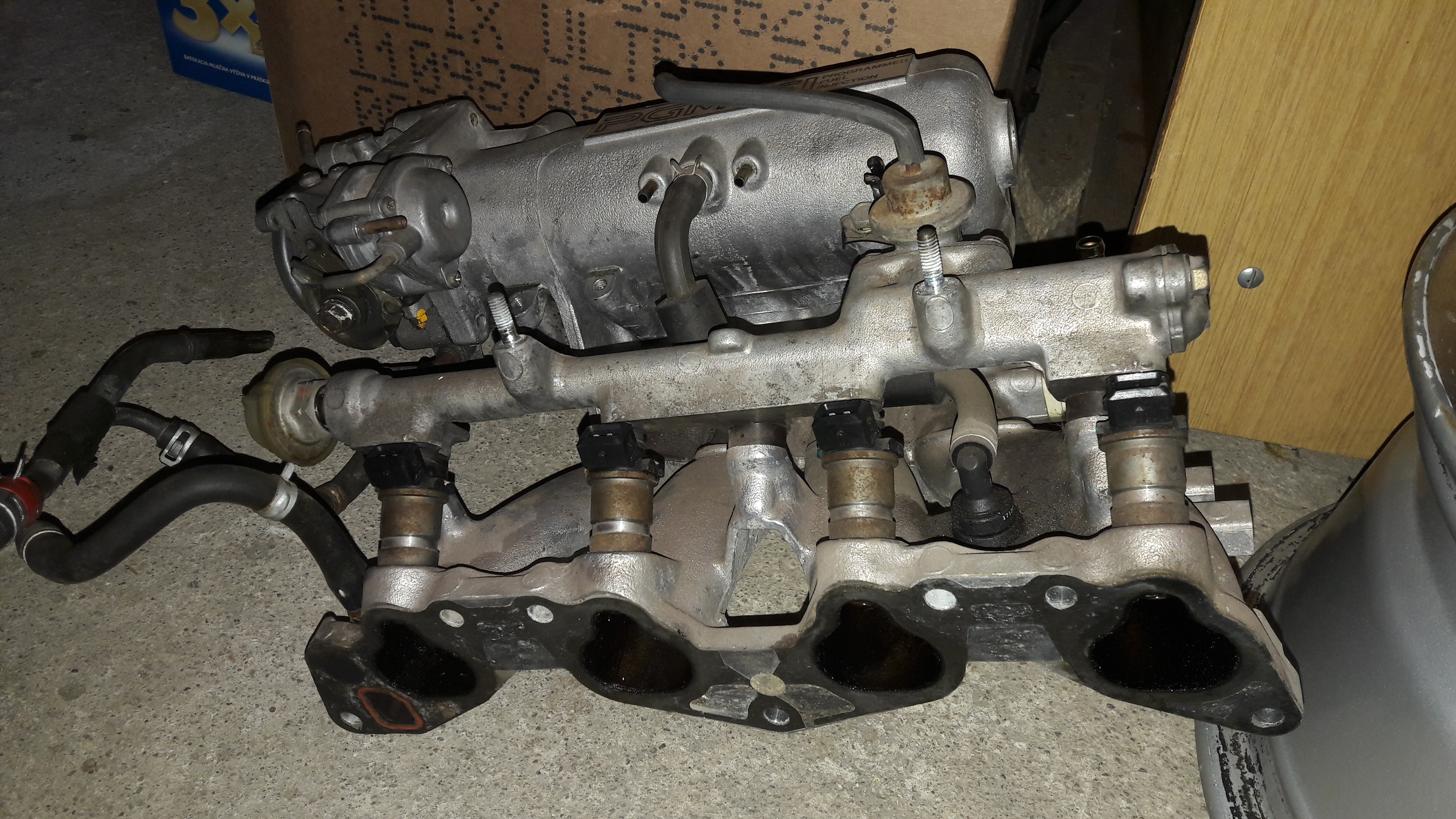

Po tydnu zase maly pokrok ve vycistenem sani. Premyslim jestli zaslepit vyvod z klikove skrine. Protoze do sani z toho jde neskutecny bordel. Zkousel to nekdo zaslepit? Nebo se musi udelat oil catch?

Odvětrání nemůžeš v žádném případě zaslepit. To by ti olej začal stříkat z motoru přes všechny těsnění.
Já bych sundal ten origo olejový separator co je pod sáním, vyčistil a dal zpět. Já to tak mám a sání mám krásně čisté i s origo odvětráváním

Fastcivic: no prolezl jsem nějaké diskuse na hondatechu a vzhledem ke tlaku ve vyšších otáčkách by to mohlo dělat problém, takže to vidím asi na to co píšeš. Zkusím separátor rozebrat a vyčistit. Drží to na té trubce co je zezadu na bloku?

Ne. Drží to na dva šroubky, jeden do podpěry, druhý přímo do bloku. Zasunute přes o-kroužek. Ten pak dej nový.
A vyčisti i hadicku a jednocestny ventil co jde z toho odvětrání do sání

Fast ma pravdu.Staci 10 klic a povolit 2sroubky.V bloku je to narazene a v drazce toho bazmeku je o krouzek,ale rozmer uz z hlavy nevim.

Separátor v žádném případě nezaslepovat, pokud nemáš OCT a k tomu vše přizpůsobené.
Jak odmontuješ ten olejový separátor, tak se ozvi a vyčistím ti ho v ultrazvuku.

Dava858: diky ale byl jsem rychlejsi, uz jsem ten bazmek vytahl a vysictil. bylo to celkem dost zanešené. Přemýšlel jsem jak to funguje, jestli je tam nějaká membrána která pak přepouští u vyššího tlaku přebytek oleje? Každopádně to nechám origo
