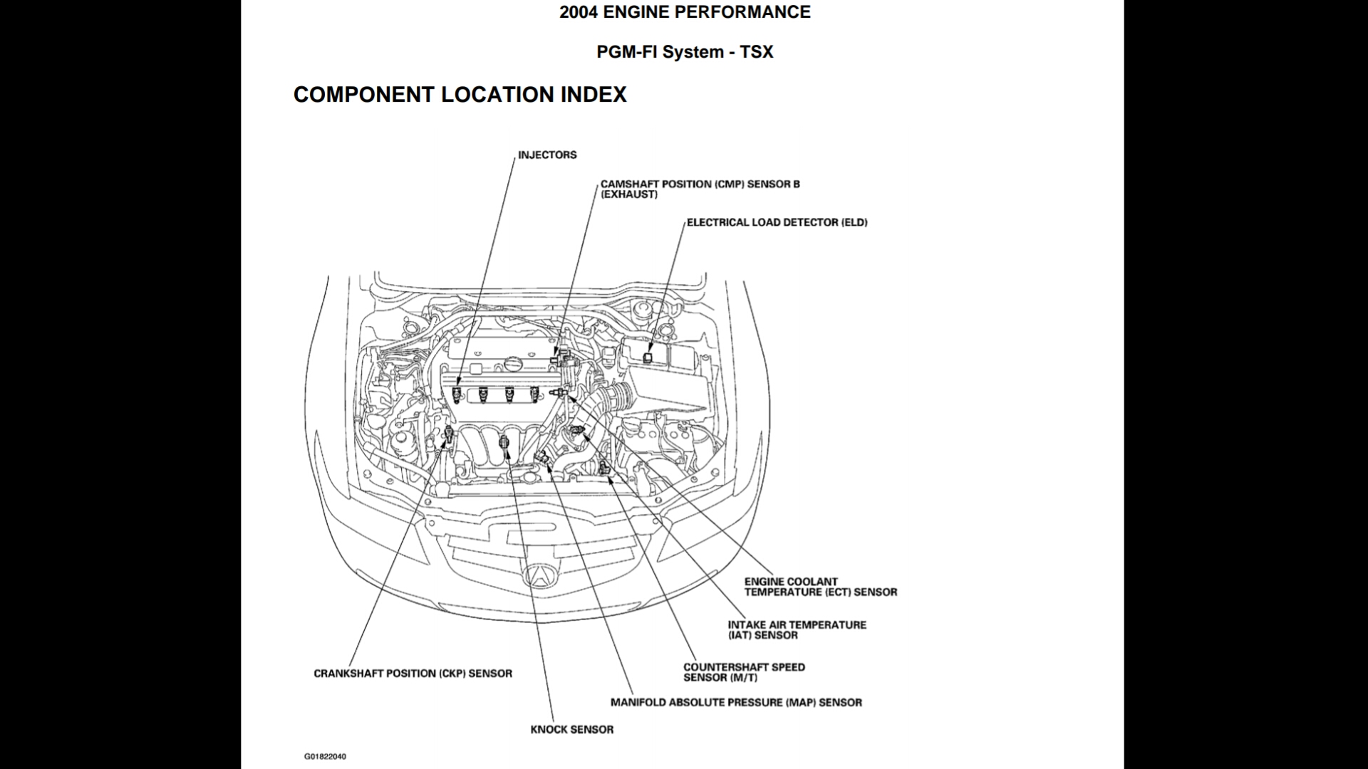

Nevíte, kolik je čidel teploty chladící kapaliny? Našel jsem 2. Jedno v dolní části chladiče vlevo (z pohledu řidiče) a druhé na bloku motoru (taky vlevo) - toto je pro teplotu na budíkách. Obě jsou tuším 2 PIN. Existuje ještě nějaké třetí čidlo pro ECU? Protože, kdyby bylo to na bloku motoru sdružené pro budíky i ECU mělo by být 3 PIN, což?

Mara008 napsal:
Na jakém motoru? Většinou je první na hlavě

DworiBak napsal:
K20A6
Tohle? Na obrázku vpravo na hlavě? A jakou má tedy funkci, mám vyzkoušeno, že při odpojení neukazuje na budíkách. Ale nevím, zda dává signál i pro ECU...
Podle diagnostiky ukazuje blbosti ... Někdy 200, někdy 30 stupňů při zahřátém motoru.
Je možné, že odešlo ikdyž nevyskakují žádné chybové kódy?
Máš nějakou osvědčenou značku nebo budou fungovat i čínské čidla?
Screenshot_2018-02-05-14-59-32-742.jpeg, 334.32 kB

Mara008 napsal:
K20A6
Ano ECT na hlavě je pro ECU. Chybové kódy pokud nebude nějaký zkrat,tak ukazovat nemusí. Šel bych do originálu máš teď měsíc kampaň tak máš možnost slev.
