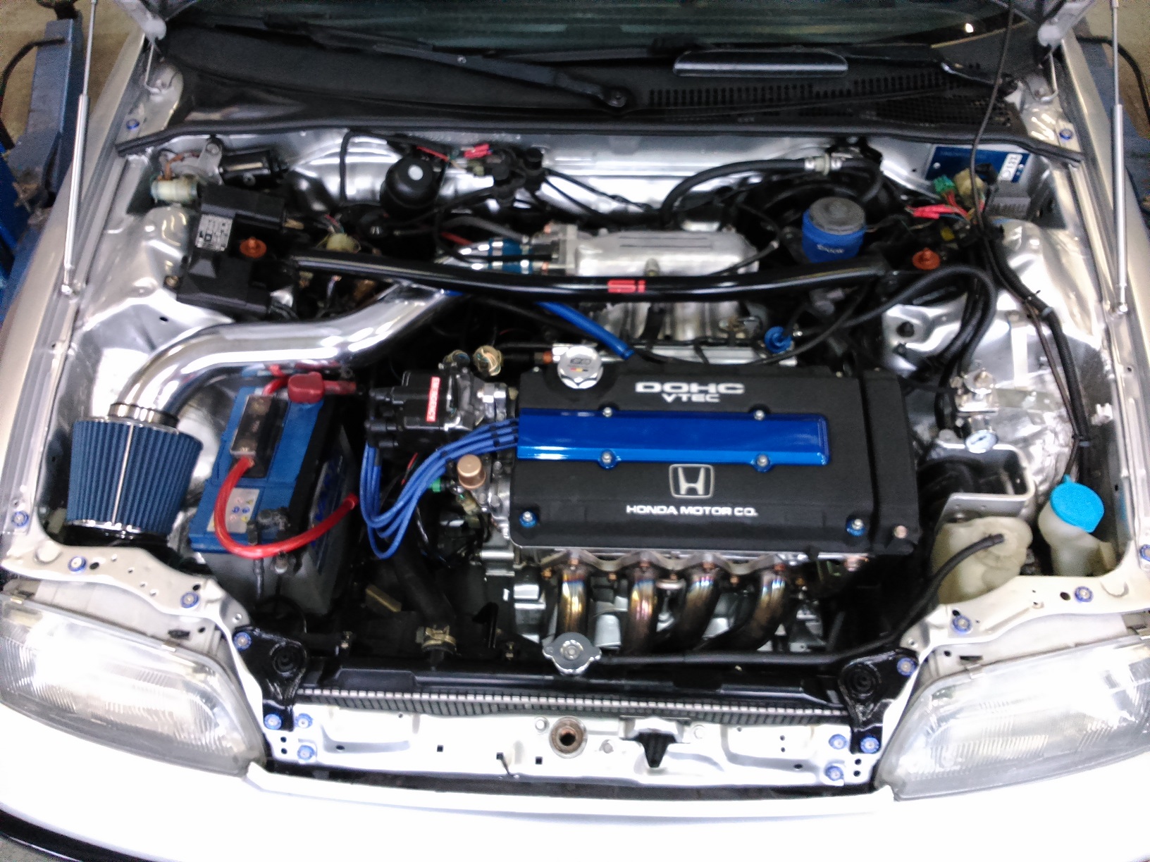

Tak malá přestavka ale neco se zase udělalo , Motor už má dotaženou el -Ecu už nic nehlasí ale problem s vysokym volnoběheme cca 1900 ot stále Smutný zkoušelo se přetesnit saní a stejne , na řadě ještě zkusit jinou klapku , ale je zvlaštní že když se odpojít MAP nebo podtlak od MAP tak klesnou jak mají být - vzdušník na klapce nereaguje ,nechal jsem si od Oldy poslat vnitřní EE kabelž jestli neni nekde ještě neco špatně -vypujčil , V březnu jsem si trochu polepši a koupil od Ljay podvozek Koni s H&R pruzinama - tak se musí odrbat tlumiče a střiknout a nahodit na cero ,
Taky už je vzhledově poskladanej motorak podle představ ještě tam jsou mouchy ale to se doděla do TOP časem , takže i přes ten volnoběh cero jede víc jak slušně V planu je předělat lambady do svodu jak mají být a pak je asi omotat paskou ,přehodit podvozek a zjistit problem s volnoběhem a pak už si užívat ježdění ,

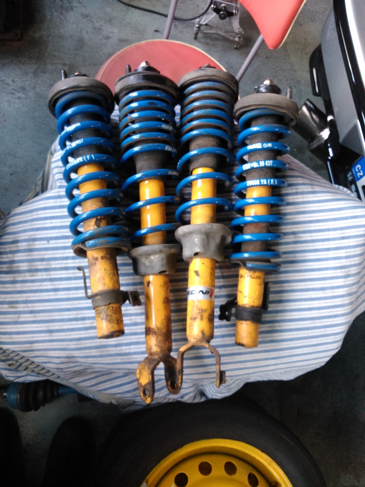

Na ceru je už jinej tvrdší podvozek / tlumiče Koni a pružiny HaR , ktere jsem nejdřív musel rozebrat a tlumiče opískovat a stříknout je to dobrý vše jsem si dělal samo domo a myslim že dobra renovace Úsměv na ty podmínky HaHaaa

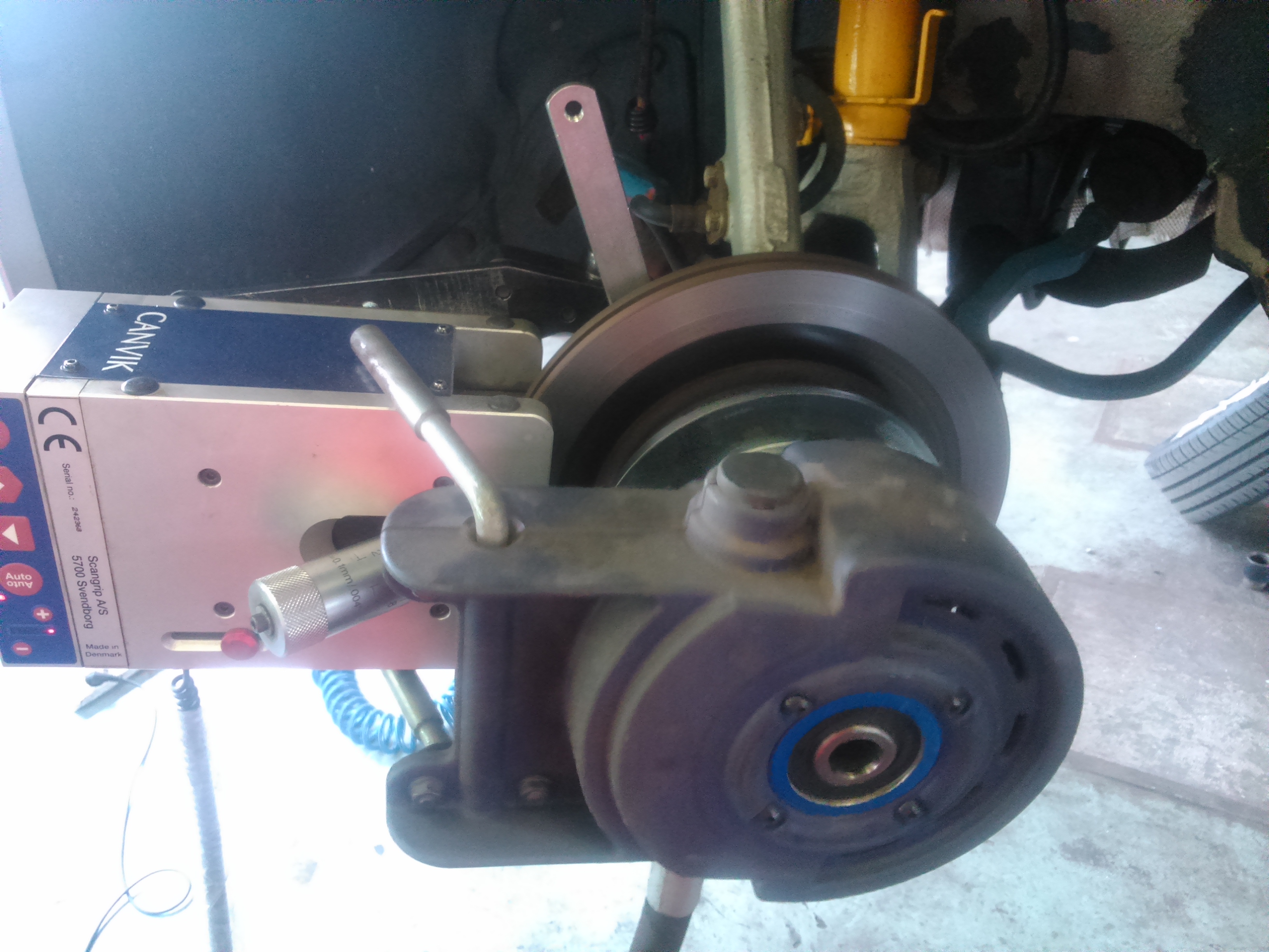

Ve středu konečně po 3 týdnech dorazily přední Desky ,bral jsem EBC DP706 , kotouče jsem si stočil tak zajíždim tak doufam že vydržej něco sopťa sopťa je to dobrý

Ty tlumiče vypadají jak nový, moc pěkná práce je to dobrý Doufám že budou dobře sloužit.

nenavidim z celeho srdce praci s timhle soustruhem pořádnej výtlem ale mas to pekne to jako jo je to dobrý
no já taky ne Velmi šťastný běřbě vozíme kotouče na stačení kousek od prace ale nechtělo se mi davat prachy když mužu udělat a hlavně je to dobre když by prý hazel naboj Úsměv ale nemam to rád to mi hlava nebere a díky je to dobrý
Ljay - podvozek super spokojenej , snižení stejne jako ten předchozí +tvrdší -čekal jsem teda že bude ještě tvrdší Je to tam. Úsměv ale dobrý Úsměv
