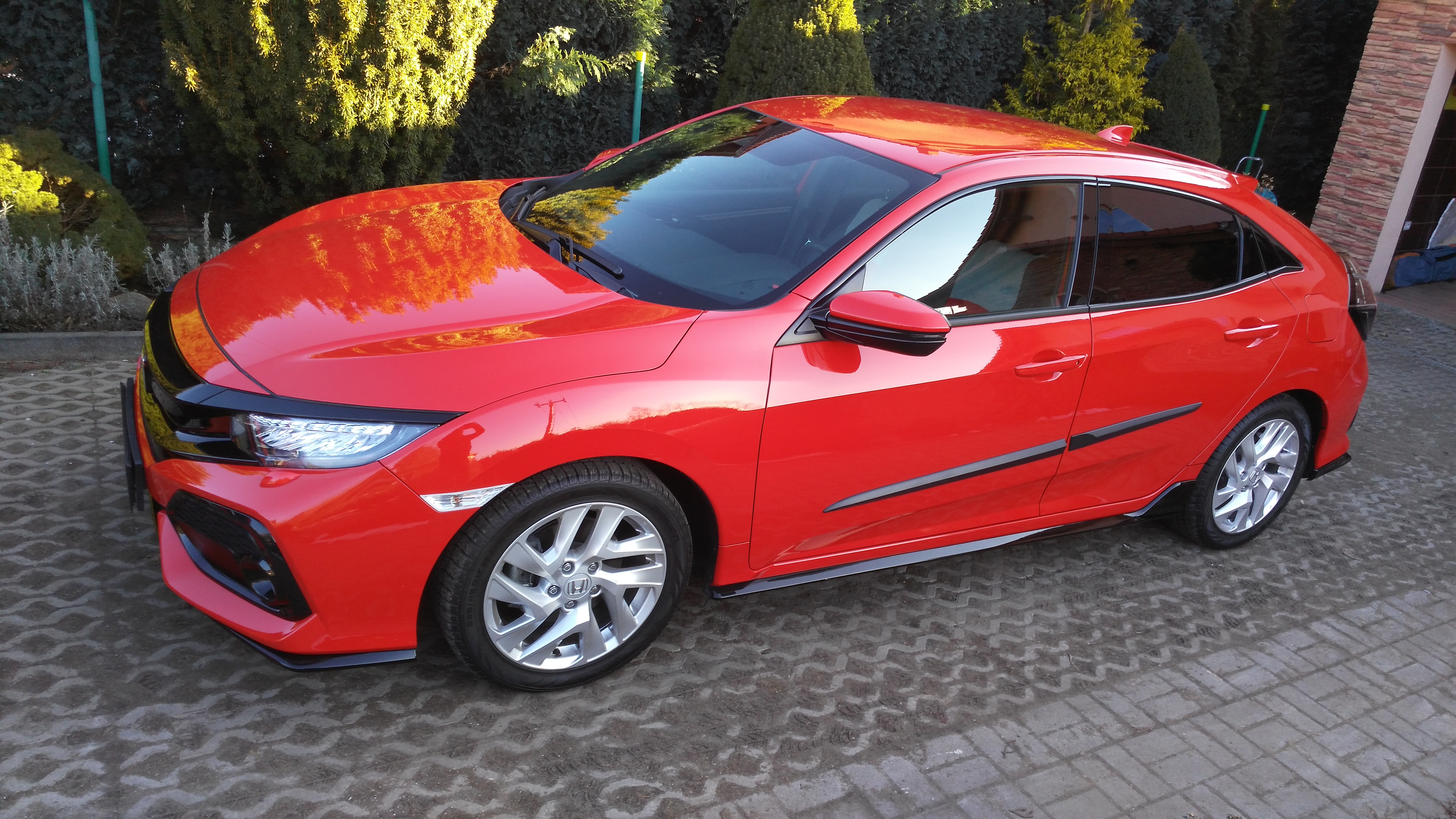

Keramika nanesena...

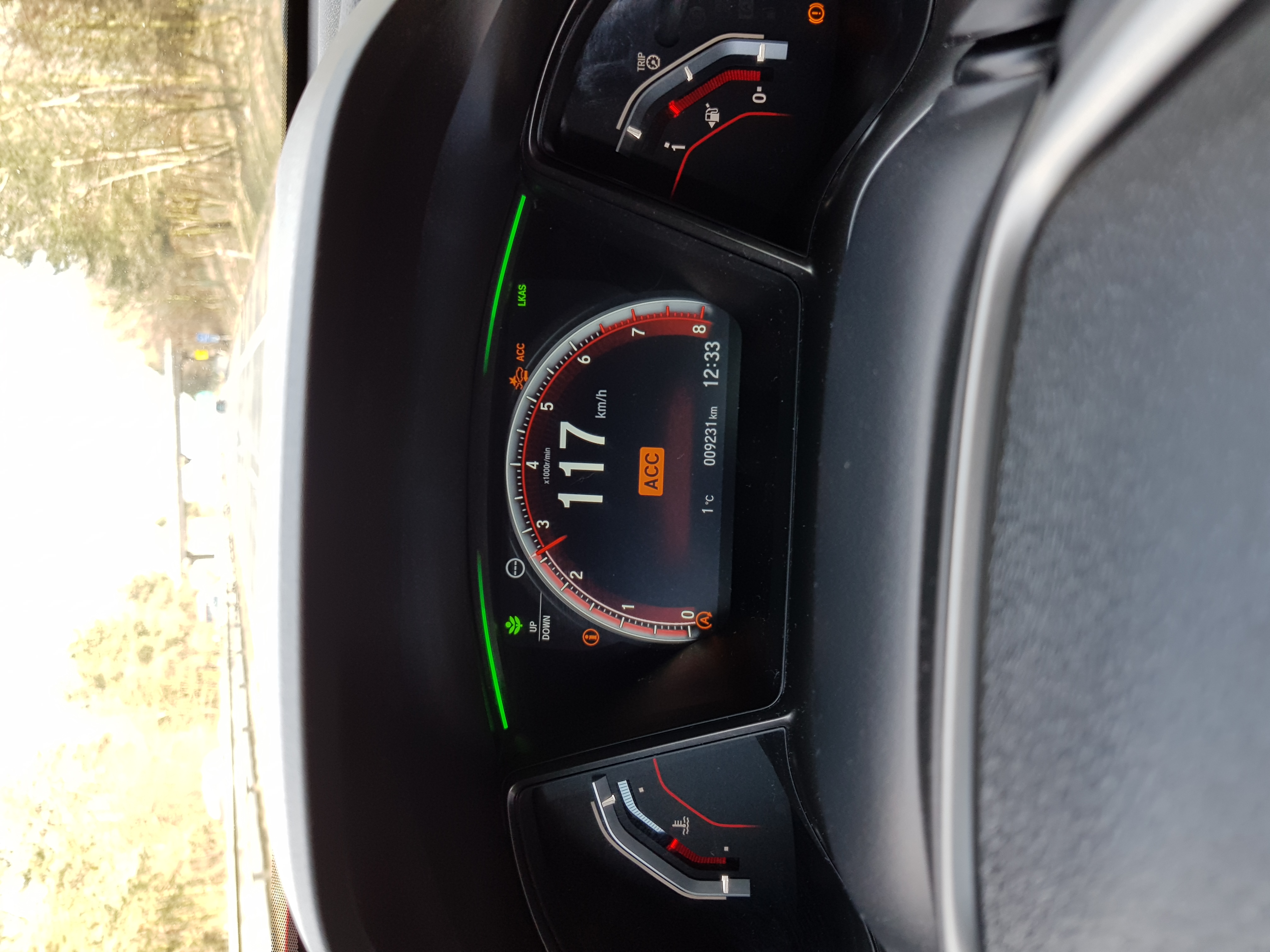

Včera se mi rozsvítilo na dálnici error ACC, docela nepříjemný...musel jsem zastavit, vypnout/zapnout motor a mohl jsem jet dal..čelní sklo čisté, vše v pohodě, nechápu proč se to stalo...
Já také hledám v Praze nějaký dobrý servis kde by to udělali za zajímavou cenu, zatím nejlevnější co jsem našel bylo za 12000
Musel jsi zastavit? Auto nejelo normálně dál s rozsvícenou chybou?

sandu_cz napsal:
Citace: Rozsvítí se za jízdy - Vozidlo nechte zkontrolovat u dealera.
Taky ti svítí: žlutá brzdový systém , taktéž náštěva servisu
Neměl si auto přetížené ? podle příručky je to jeden z důvodů. Kolik vás jelo?

sandu_cz napsal:
Teplice 5000,- Ale říkal, strašné auto, moc kostrbaté, navíc i plasty v klavír laku, prý si měl říci více...

Sandu : aj mne to raz udelalo ked auto este bolo uplne nove ( zrovne som isiel pre spz). Spytal som sa v servisu , a oni ze ked to udela este raz, tak to asi bude vymena radaru v reklamaci.....toz pred pol rokom a odvtedy ani muk( bud se auto leklo, alebo potajnacky mi tam nieco postelovali ked som si nechal nahodit zimaky).
