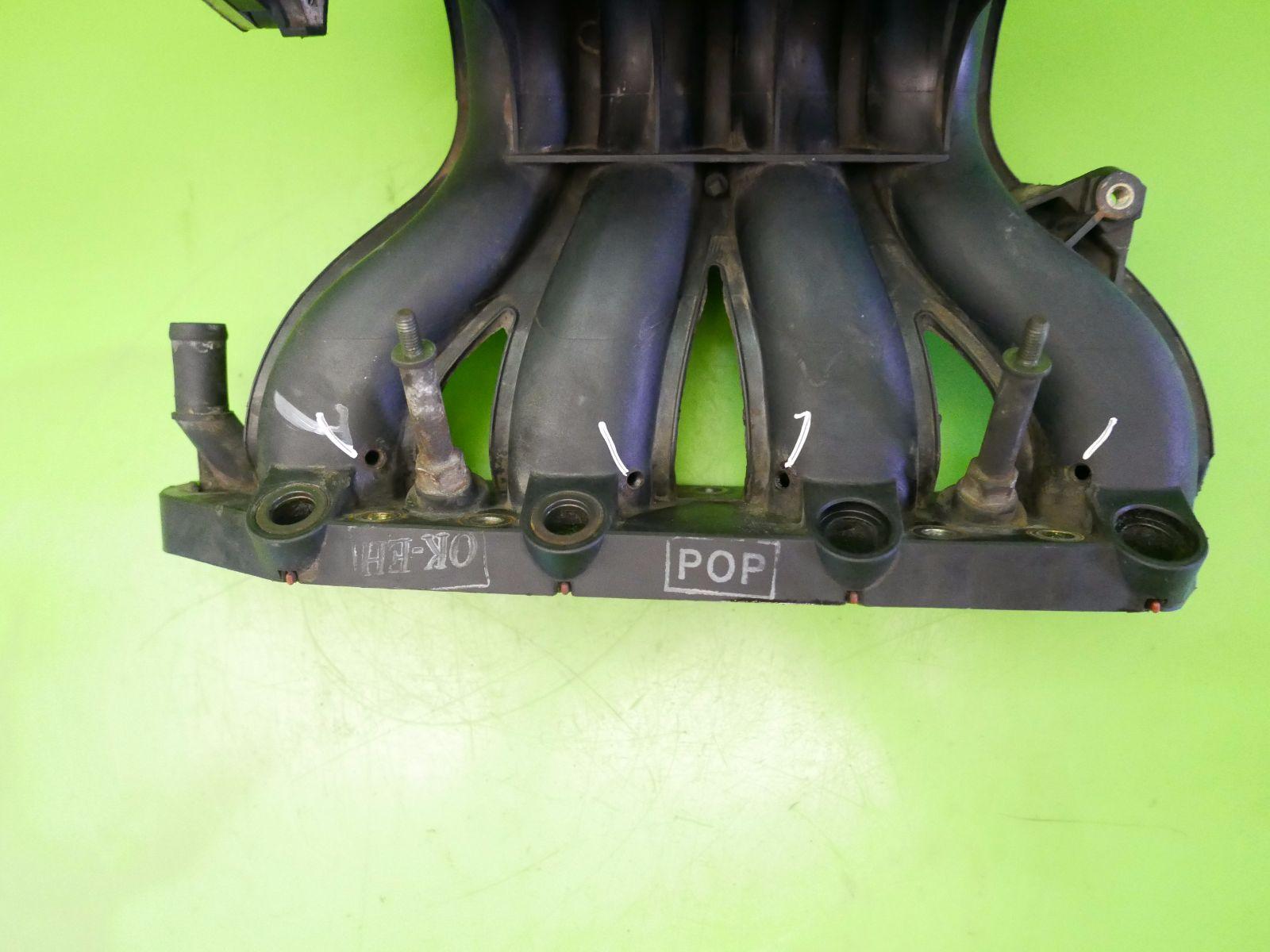

Nový příspěvekZaslal: 12.3.2018 , 21:16   Citovat

Tady je to vidět ještě líp vlevo. Neměl by jste ho někdo na prodej?

Nový příspěvekZaslal: 12.3.2018 , 22:04   Citovat
Pouzite tam nedavaj. Pravdepodobnost ze sa zase odlomi je vysoka. Objednaj to kolienko nove aj s tesnenim v Honde cena je okolo 150kč. Vymena - po zdemontovani sania sa da vykliknut von.

Shimmi je teď offline  Shimmi
Nový příspěvekZaslal: 12.3.2018 , 22:10   Citovat
majggi napsal:
Takže to neni v celku? Musím teda saní dolu a rozebrat. Supr.Díky

majggi je teď offline  majggi
Nový příspěvekZaslal: 12.3.2018 , 22:30   Citovat
Shimmi napsal:
Nastastie to nie je v celku OK Casom ten plast zvetra, zacne sa trusit az sa odlomi.
Nový příspěvekZaslal: 15.3.2018 , 21:22   Citovat
Tak jsem udělal výměnu kolínka (povolit prostřední matku sánií ze spodu je opravdu paráda,supr přístup),dolil kapalinu do chladiče,ale asi bude problém ještě někde jinde,protože teplota stále leze nahoru. Zjistil jsem,že anglán by neměl mít odvzdušňovák,takže se odvzdušňuje sám a pak se jen dolije kapalina do expanzky? Teď jde o to,jestli ulomená trubka a vystřelená hadice na termostatu byla příčina stoupání teploty a nebo až důsledek zvýšené teploty?

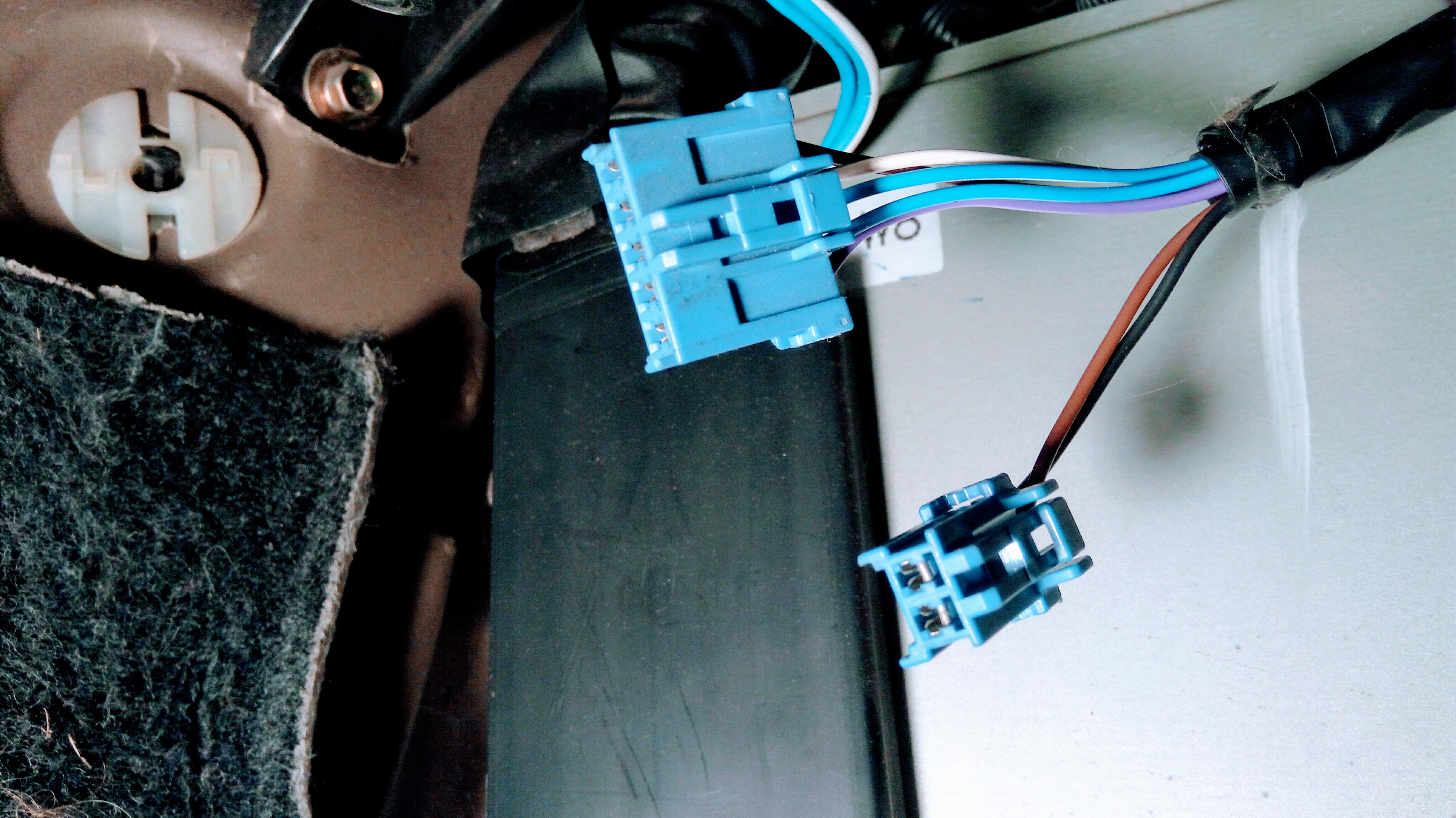

Nový příspěvekZaslal: 30.3.2018 , 15:34   Citovat
Neví někdo kam tohle zapojit? Nic v dosahu není. Je to u spolujezdcovych nohou. Nepřipadá mi to jako neoriginální svorkovnice.
