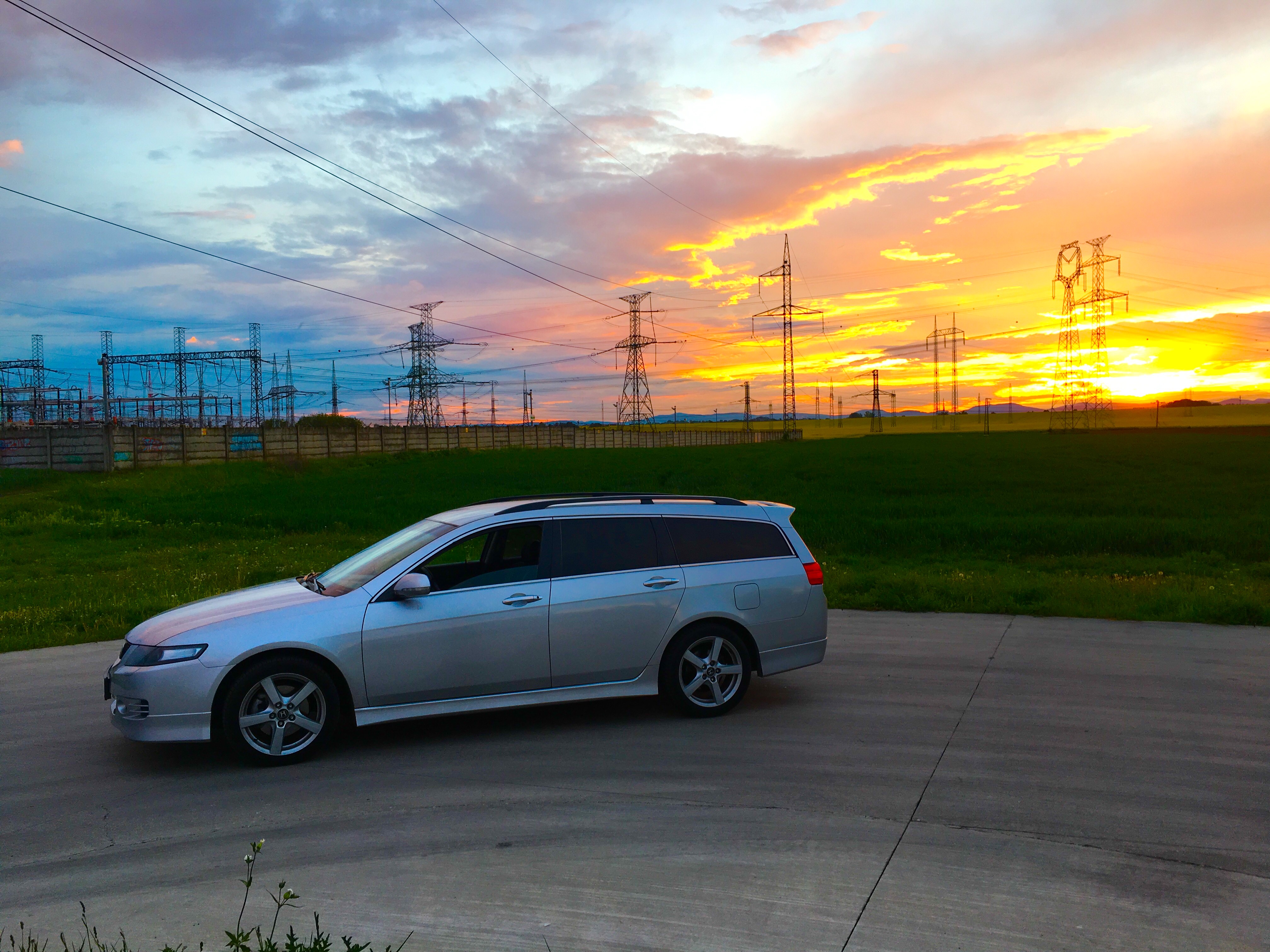

Nový příspěvekZaslal: 7.5.2018 , 7:24   Citovat
Moooog napsal:
Jasně..
BTW řekl bych, že většina 7G Tourerů je naopak bez hagusů. Auto s nimi vypadá divně, na rozdíl od koncernu jsou jakoby krátké, takové "madlo na střeše" HaHaaa
Co na to tomto vyzera divne? cože cože ?
D1F623E2-109E-48DD-B894-345749BBFAE5.jpeg, 2.13 MB
