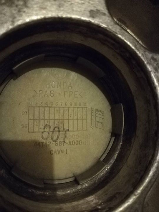

Dobrý večer.
Budou pasovat (4x114,3)? Jen pro jistotu se ptám. A neznáte někoho šikovného na renovaci kolem Brna?

Jaké mají ET? Rozměr ráfku? Rozměr středící díry? Těch 114,3 mm je v pořádku, ale to je asi zbytečná poznámka... Úsměv

No nevím, jestli to z té paní vydyndám. Asi se na to budu muset jet podívat. Říkala, že to bylo na Hondě.

Na které Hondě...?Úsměv Napověděly by rozměry gum.
Podle toho roku 98 už jsou ty disky docela muzeální kousek... I když to zase může být jen rok výroby toho "deklíku"...
Škoda, že to není větší záběr, tzn. záběr celé zadní strany disku, ty údaje tam bývají vyražené.

Asi tak nějak, ale pokud to má pouze kosmetické vady, tak se to dá opravit. Ani to není Češka, tak se domlouváme anglicky. No napsal jsem jí, ať detailně vyfotí vnitřní stranu těch elektronu.
Měla na tom 185 60 r15, což je můj rozměr, myslím...
Ještě dodala další fotku. Boha to je komunikace s ní. Vyplatila by se vůbec renovace? Tedy pokud by velikosti souhlasily?

Správný/předepsaný rozměr gumy na A6G je 195/60 R15.
Disky 15x6J ET 60 (to ET Úsměv).
A renovace? Otázka je, zda jsou ty rýhy do laku nebo už do hmoty disku.
