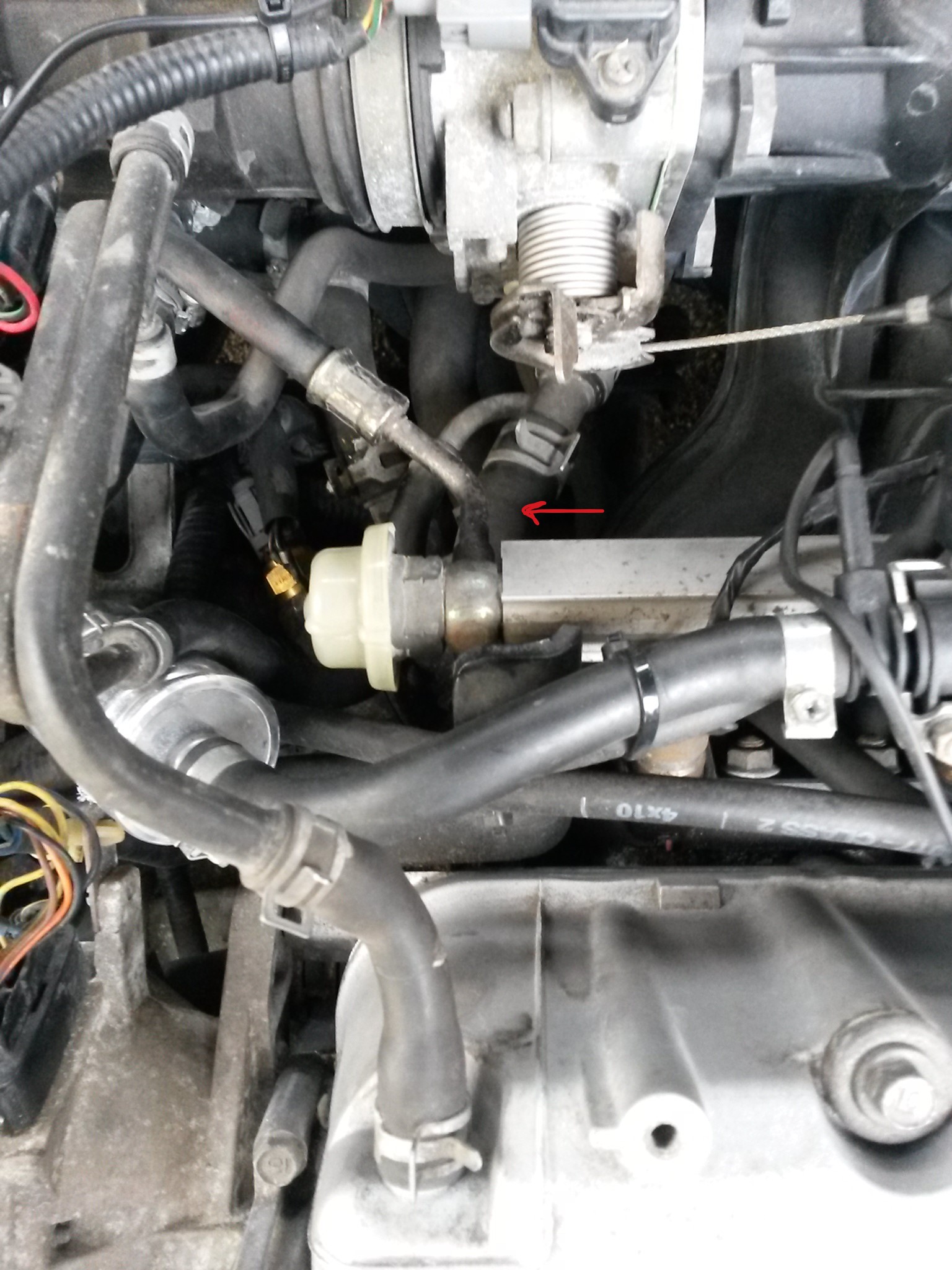

Ahojte,
prosím vás o radu. Vedle sání do motoru je z levé strany nějaký vývod chlazení. Ten vývod je plastový, na něm je sponkou upevněna hadice. Hadice se mi utrhla, takže se mi ten vývod o něco zkrátil. Provizorně jsem hadici nasadil na zbytek plast. vývodu, ale netěsní to úplně dokonale.
Nemáte někdo povědomí - dá se ten vývod nějak normálně vyměnit za nový? A prodává se vůbec?
Snažil jsem se tu hadici nafotit, snad to místo poznáte.
Děkuji moc...

PříspěvekZaslal: 18.4.2018 , 13:08   Citovat

Zdenda9 napsal:
Ahojte,
Děkuji moc...
Kuk na predošlú stránku. Tam sme o tom debatili Lucy je to dobrý

Zdenda9 je teď offline  Zdenda9
PříspěvekZaslal: 18.4.2018 , 19:32   Citovat
majggi napsal:
Ano, to je přesně ono, nevšiml jsem si... Díky Úsměv

PříspěvekZaslal: 19.4.2018 , 21:45   Citovat
Zdenda9 napsal:
Ahojte,
Děkuji moc...
Jen doplňuji - to kolínko má OEM kód:17108-P1J-E01
Může se hodit někomu dalšímu je to dobrý

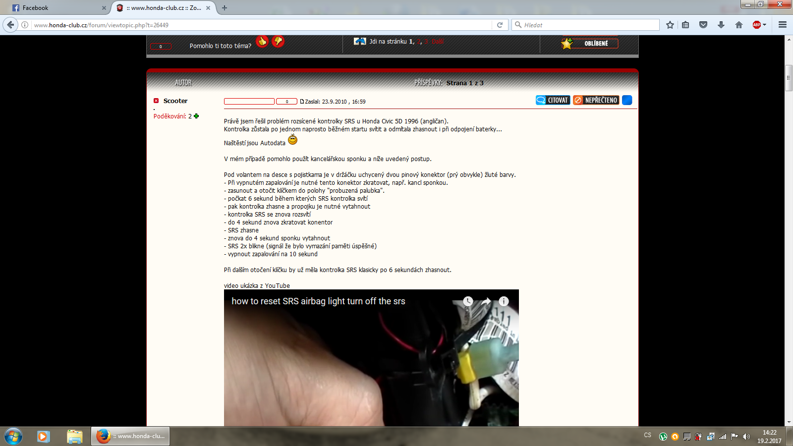

Zdar mám takový menší problém s Hondou Civic 6G 1.4 66Kw 2000.
Pořád mě svítí kontrolka SRS. Před tím než jsem měl auto v servisu (SPŠ RK), kde mě měnily zadní tlumiče+ložisko, zadní díl výfuku a taky jsem měl problém s topením. Co se týká topení, tak šlo o to, že pokud jsem dal na červenou, tak to topilo a pokud na modrou, tak lanko zůstávalo vyset a stále to topilo.
Všechno mi opravil(2600,- díly a 1000 za práci), ale nyní mě to pořád svítí. Nevíte jak bych to mohl doma spravit? Kam bych se měl podívat? Podle knížky jsem nic nenašel. Pojistka pod volantem je OK. Žádné tlačítko deaktivace jsem nenašel.

keis09 je teď offline  keis09
PříspěvekZaslal: 30.4.2018 , 22:12   Citovat
Zdar.. musíš vyresetovať SRS.. ,,na fóre sa o tom píše, nájdi si to.. sú aj videá natočené o tom ako to spraviť.. To že ti svieti SRS je hlavne kvôli tomu, že si mal vybitú batériu. Zvykne to spraviť, keď na vybitú batériu sa snažíš naštartovať

ChourJan napsal:
Určitě, ale byla baterie úplně vybitá protože jsem měl rozladěné rádio. To ale nemusí být jeho vina, protože jsem to měl u nich cca týden v areálu a já mám uděláno, že rádio hraje i bez klíčků a i vypnuté něco bere. Musím si nechat udělat nějaký vypínač. Protože tuhle funkci potřebuji.
Bohužel teď tam budou až ve středu příští týden(2.5.)Jinak bych mu hned volal.

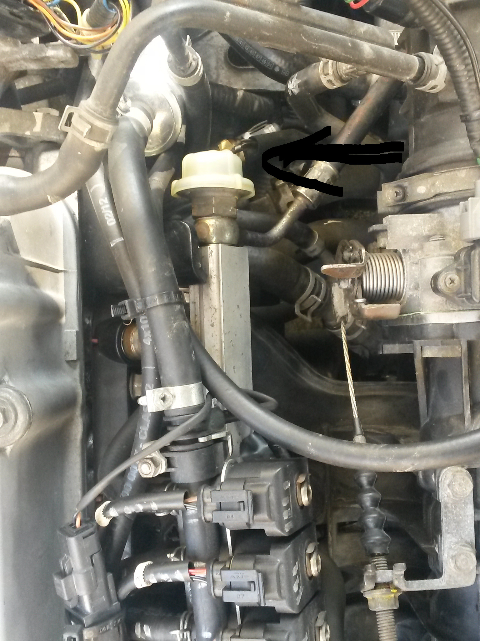

Zdravím,
jen bych se chtěl ujistit - chtěl bych rozdělat palivovou hadičku (co vede od filtru) na rozvodné liště se vstřiky. Je tam nějaká záludnost, kromě toho, že to bude trochu pod tlakem? Nevím, co je ta "bakule" s plastovým víčkem vlevo od hadičky... Poradíte?
Děkuji Úsměv

PříspěvekZaslal: 13.7.2018 , 23:34   Citovat
Zdenda9 napsal:
Zdravím,
Děkuji Úsměv
Co je ta bakule nevím, ale žádná záludnost v demontáží není.

PříspěvekZaslal: 15.7.2018 , 11:27   Citovat
Zdenda9 napsal:
Zdravím,
Děkuji Úsměv
Nic tam není. Povol ten šroub a hotovo.
