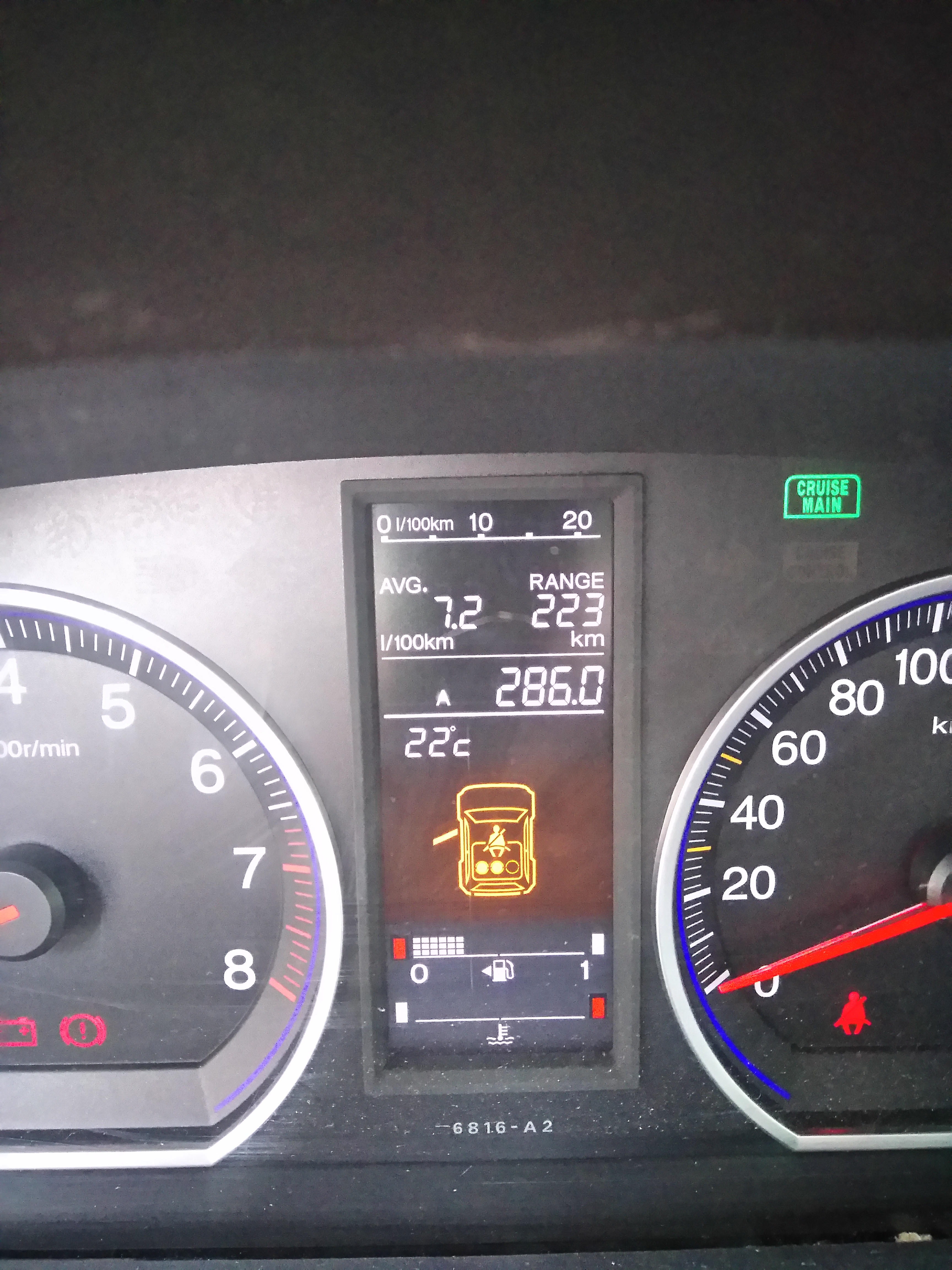

ma®vays je teď offline  ma®vays
PříspěvekZaslal: 24.5.2018 , 17:50   Citovat
tukkan napsal:
Alebo si ty robis kiss me
IMG_20180524_174501.jpg, 3.77 MB
Příspěvky: 390 2010 Legend
tukkan je teď offline  tukkan
PříspěvekZaslal: 24.5.2018 , 18:15   Citovat
Ja ti verim, len nemam take jazdecke schopnosti aby som bol schopny dat takto nizku spotrebu.
Ale spominam si ked som bol pozret jednu crv, ze tam pan mal dlhodobu spotrebu 7.5L a ze jazdi aj po dialnici ale max 110kmh.
