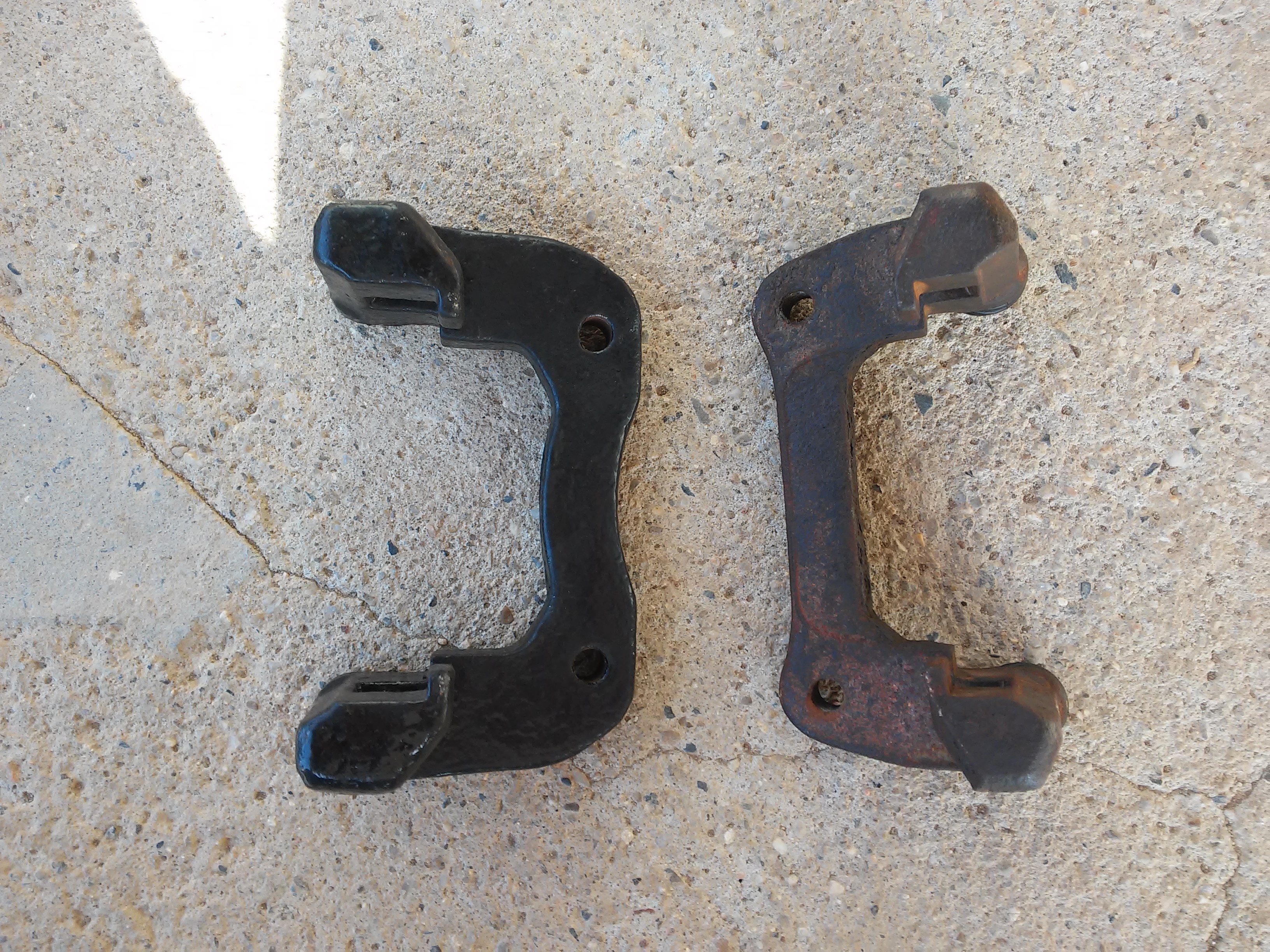

Tady je foto tech drzaku
tohle jsou ale držáky předních třmenů ne?
Ne,tohle jsou zadni.

Jarki napsal:
Ahoj co vím, tak od r.v. 1999 se do anglánů 1,5 dávaly dozadu 260 mm třemny jako na VTi. Take do 99 je 240mm a průměr pístků 30mm a od 99 je 260mm a průměr asi 34 nebo 35mm.
Nemáš je náhodou na prodej ty třmeny?
Tak si mel pravdu,jsou to 260 a jsou z aerodecka 1.5 r.v.2000. Vubec jsem netusil,ze se 260 davaly jinam nez na Vti. Kdyz budes chtit,tak jsou na prodej.

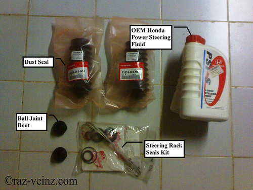

Mám na aeru problém s řízením, po výměně PSF se mi podařilo pumpu odzvdušnit, ale začalo řízení protékat u strany řidiče pod prachovkou (do té doby slzelo) - předpokládám, že se zde nachází nějaké gufero.. nemá nějaká dobrá duše číslo gufera? bohužel v EPC ani v manuálu Hondy není vůbec řízení rozebrané, nicméně v zahraničí mají i na staré hondy z 90ek repasní sady řízení viz. příloha.
Ahoj Ahoj Martine,
řešili jsme to tady na foru a kolega Ninja tvrdil, že je možno bohužel pouze objednat celé řízení, gufero nemožnost. Vydrž pohledám.
přátele
Cituji ninju: "U většiny aut díly na řízení nejdou koupit. Není tomu jinak ani u Hondy. Pro ilustraci přikládám rozkres dílů na anglána (VTi dle VINkódu přiloženého víše)zdroj: tudy odkaz
Bullseye je teď offline  Bullseye
PříspěvekZaslal: 3.11.2017 , 23:56   Citovat
To je zajímavé, protože na accorda 7g jsem při koupi vozu dostal i repasni sadu zakoupenou v hondě. Zahrnovala gufera, podložky, gumicky atd.
