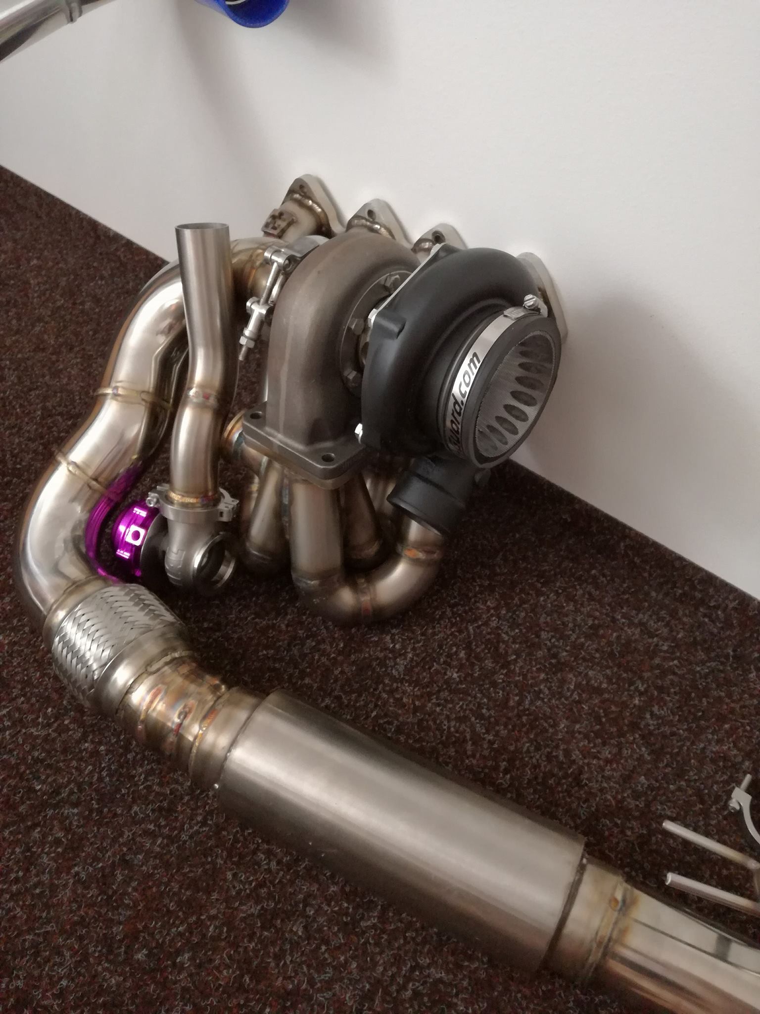

Sem zvědavý na výsledek, side pipe bude opticky i zvukově zajímavá záležitost Úsměv Od jakýho výrobce jsou ty svody? Stavíš to už jen na sprinty, nebo to budeš chtít udržet streetový?

Rád bych zachoval street auto, takže není jisté zda zůstane sidepipe. Ještě ani není jisté jestli půjde do této karoserie, nejraději bych začal se vším od znova a přenesl zkušenosti do úplně nového projektu.
Svody dělal na zakázku Schuband Anglie tudy odkaz

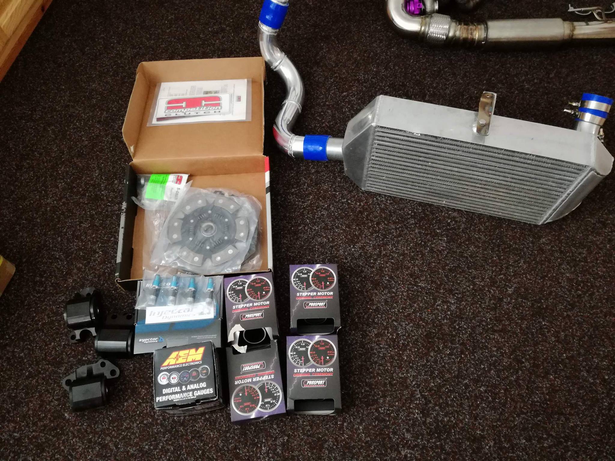

Důležité bylo udělat první krok a koupit tyto komponenty, cesta autem 3300km a skoro 3dny v autě, ale člověk musí bojovat a jít si za tím když něco chce. Úsměv
Taky koupena Competition clutch stage4, ID 1050 Injectors, Hondata 4Bar map sensor, Budíky na tlak a teplotu všeho, AEM wideband a samozřejmě trubky a Blackdoor intercooler.
Jediný čeho se bojím je stavění motoru, víme jak to tady chodí.

Pokud to chceš i na street, tak se na sidepipe vyprdní, nebo jí alespoň prodluž a vyveď až za přední dveře. Jinak se ti bude kouř při jízdě dostávat do kabiny.
Jaký výkon a z jakýho motoru máš v plánu?

Ljay: Potenciál komponentů sahá za 600hp, já bych rád zkusil něco okolo 450hp.
Motor samozřejmě B-series, pár jsem jich naskladnil.
Momentálně řeším s jednou motorárnou v Anglii blok. Respektive psal jsem do USA do firmy CSS tudy odkaz a ty mě odkázali a jejich spojence v UK. Je to takový lepší blockquard s garancí do 500hp, takže bez nutnosti použití jiných válců jako Darton,Benson atd..
Samozřejmě se toho bojím, spousta peněz pak tisíc kilometrů a knock knock? Snad ne.

pospa: u tohohle typu vyztužování bloku bych byl možná trochu opatrný. Teď si nevzpomenu z jaký slitiny je odlitý blok, ale pokud bude mít hodně odlišnou tepelnou roztažnost než výztuha, tak po zahřátí může vznikat pnutí na nevhodných místech. Jj v klidu zavolej, když budeš něco potřebovat. Pokud budu vědět, tak poradím.

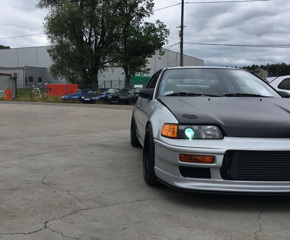

Takže na Honday mě neuvidíte s červenou c6g ale stříbrné CRX B18T 400Hp. : je to dobrý

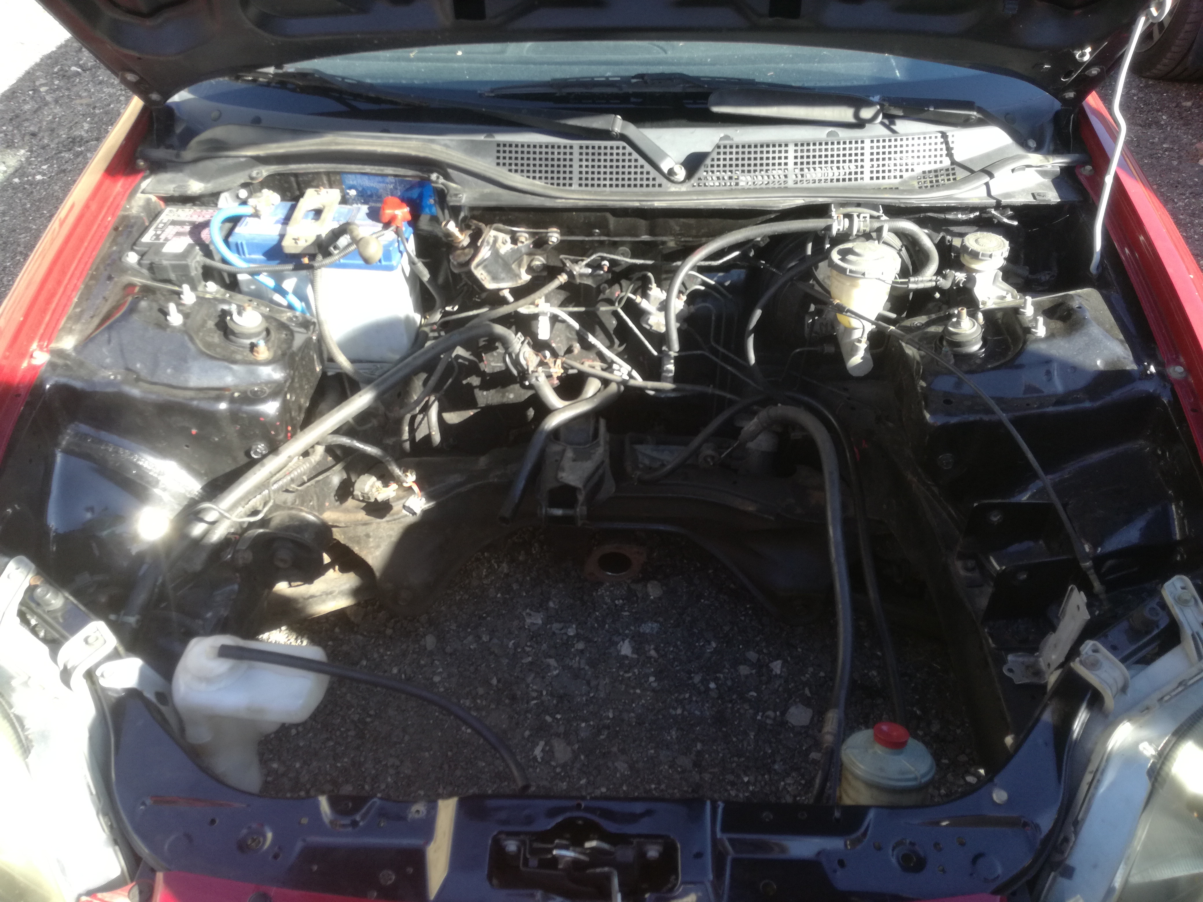

Kapitola stopadesátá. End of projekt. muhehe
