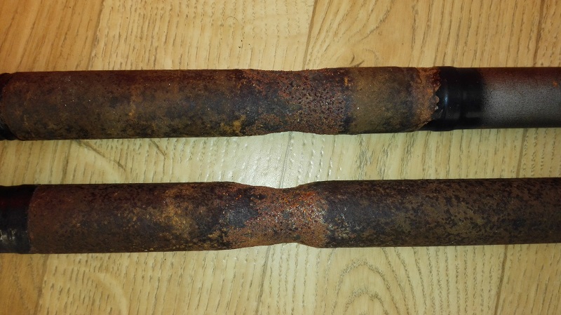

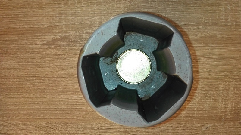

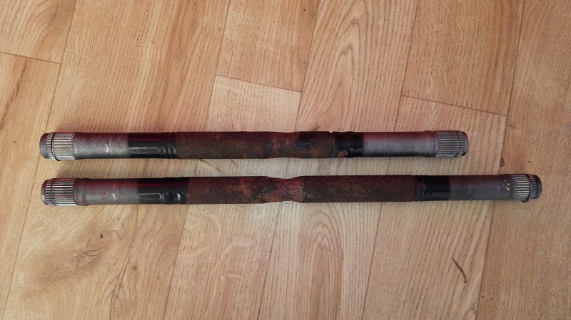

Ty otisky na dorazu tam mám i já na originálním nikdy nesníženém podvozku. Jinak tyče poloos po sundání těch gum,závaží nebo co to je po 250 tisících km...

Mi řekni, že to pod tím závažím u A7g nepraskne a u C7g praská jedna za druhou. Asi D14/D16 silnější jak nějaký K24 Je to tam.

ja jezdil 20tkm na kyb + eibach -35mm a jsou v pohode, ted mam komplety od K&W a snizeni odhaduju tak -65mm a kloubum zatim nic neni... myslim si ze vyuzivam docela dost potencial 2,4ky a auto ma najeto 320.000km a klouby jsou ready... ten otisk v tom kloubu nema na nic vliv, je tam u vsech aut... tebe zajima ten dulek v naboku, tam kde se ten kamen opira pri zaberu - na tom obrazku je celkem pekne videt v jednom miste dulek... pak se ten kloub pri zaberu zkrouti, neni v ose vznikne nevyvazek a vibrace jsou na svete...

To tak proste byva,ze se ten vnitrni ojede v miste,kde je porad ve styku.Mozna ne snizeni,ale to ze je auto tvrdsi dela to,ze se poloosa nemeni delkove a pak je to vymackane v jednom miste od kamenu.Udela se tam mali dolicek a jak ty kameny vyjizdi z toho dulku,tak to trepe.Na internetu je spousta obrazku ohledne TSX.
