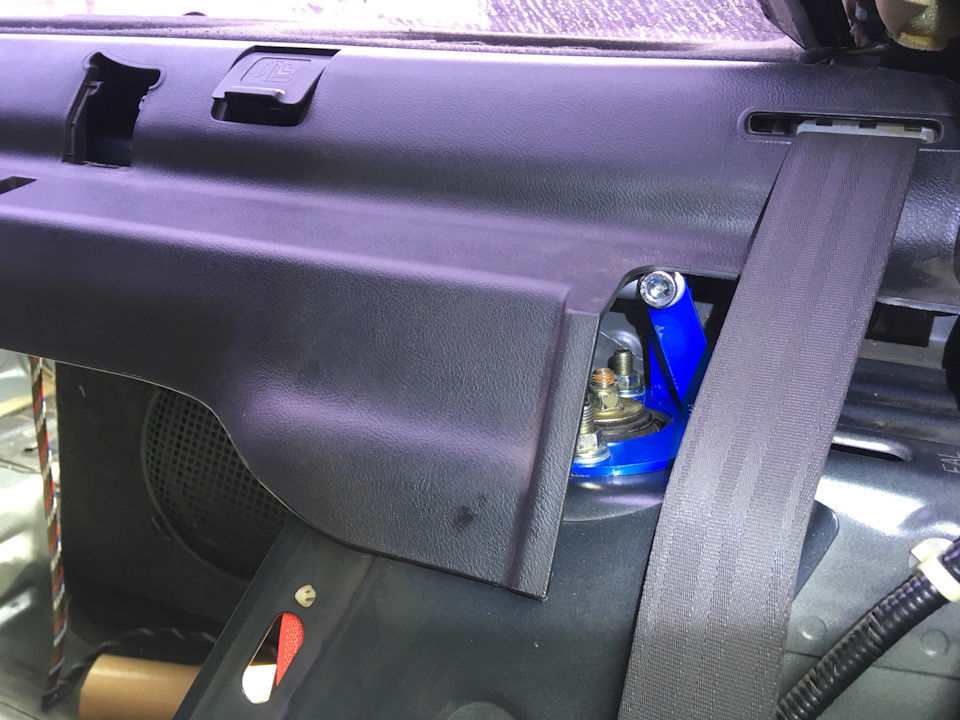

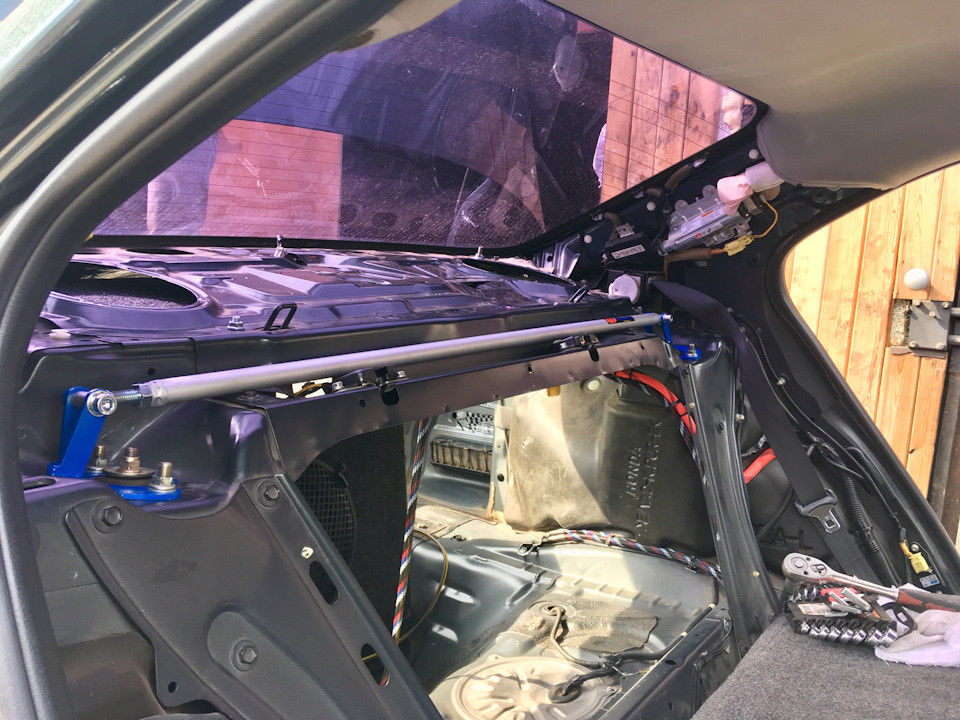

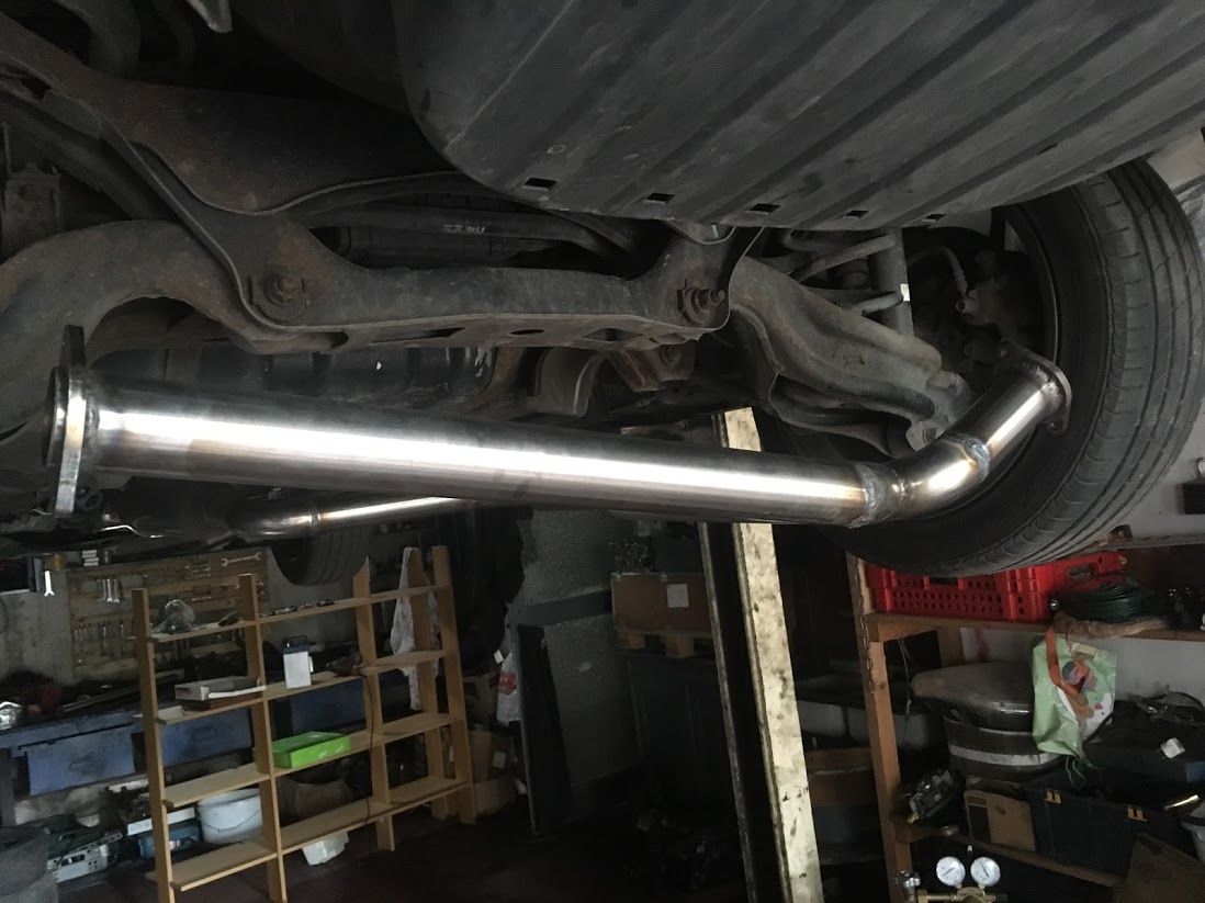

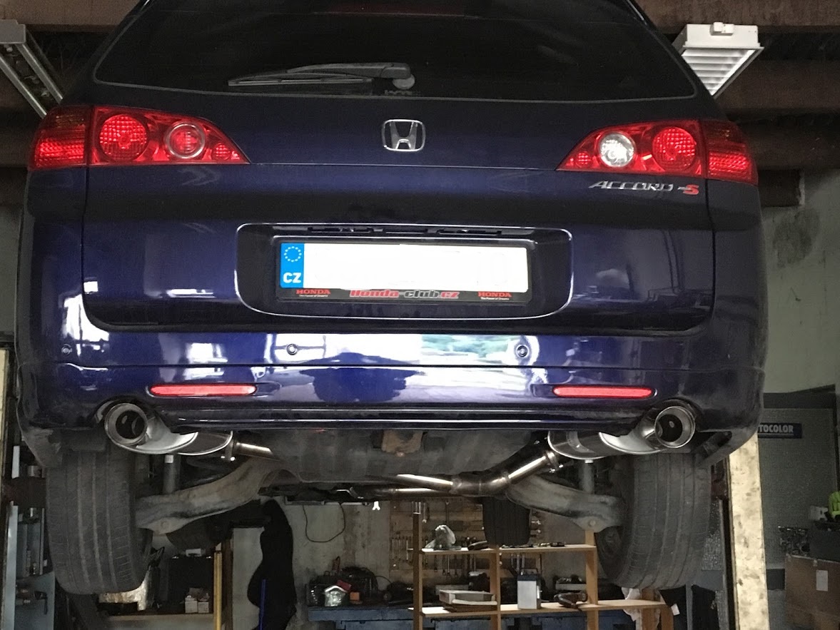

Když se ta druhovýroba nedělá tak sem si udělal "prvovýrobu" Velmi šťastný Velmi šťastný
IMG_3758.JPG, 140.39 kB
IMG_3762.JPG, 270.33 kB

Krásná práce OK , tlumiče si sehnal kde?
Příspěvky: 401 2003 Accord Tourer

edy napsal:
Středový jsem nechal původní a koncový jsem koupil universal walker Úsměv
