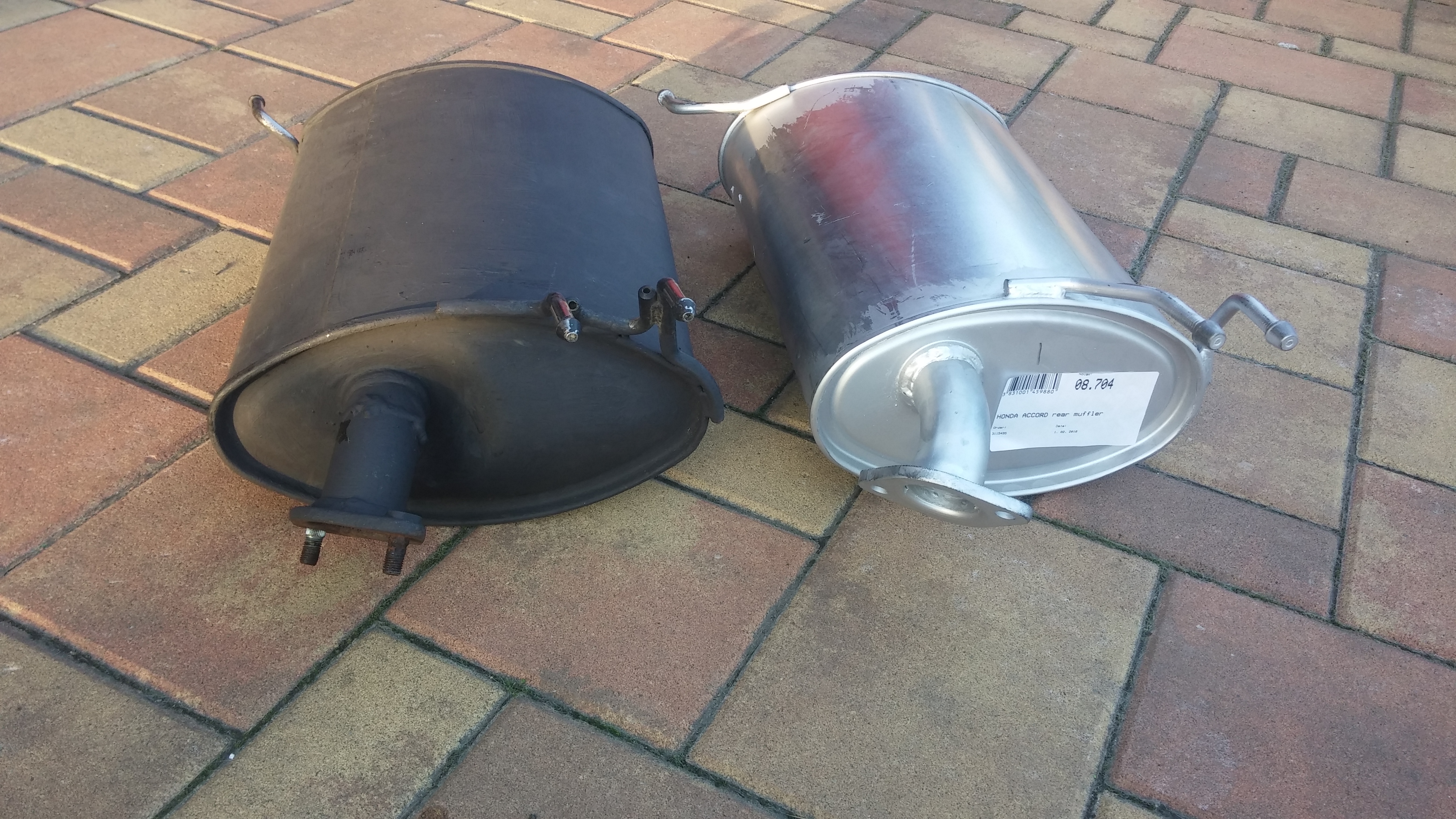

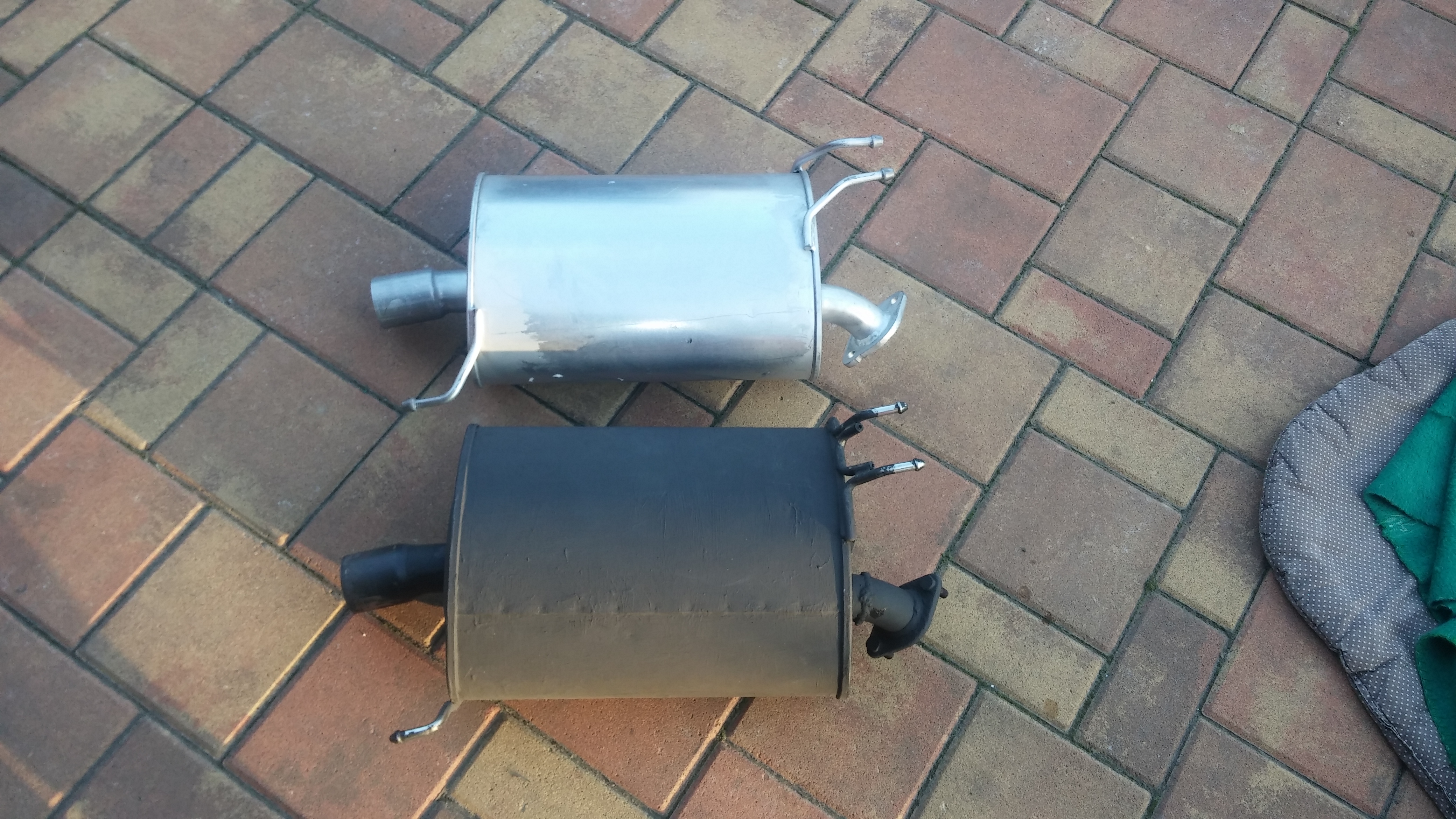

Přišel druhy tlumič. Vypadá uplne stejne koncovka je o 1mm mensi, takze originální koncovky tqm vlezou. Ve čtvrtek jde na auto. Jinak kdyby nekdo chtel vedle na fotce je original uz natreny, nakon3c jsem koupil i tem druhy novy ale nic mu neni. Za to rucim.
20180407_183601.jpg, 4.07 MB
20180407_183550.jpg, 3.63 MB
20180407_183622.jpg, 4.14 MB
