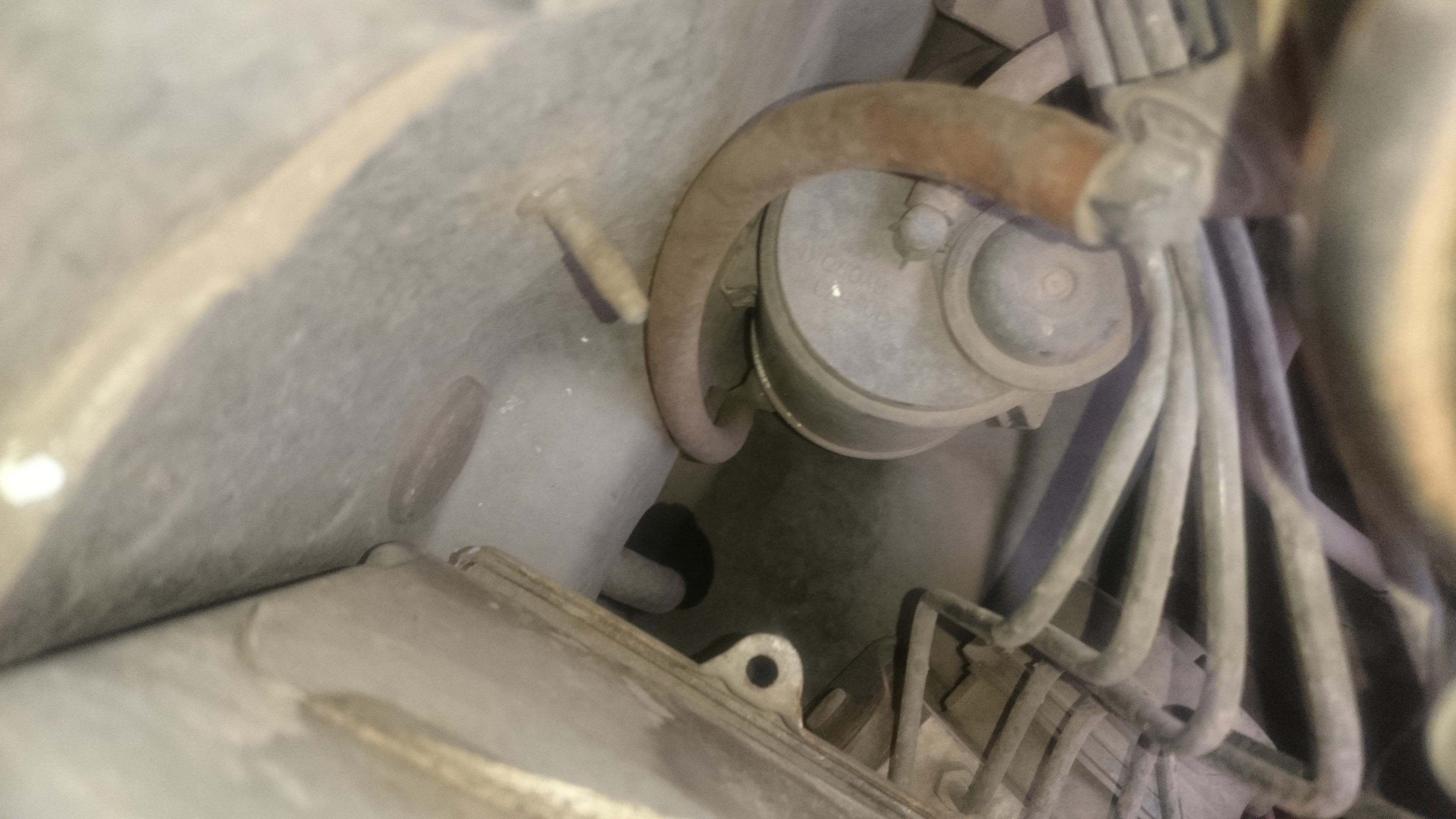

Čau Honďáci, nemohl byste mi někdo poradit? Něco mi začalo týct z podauta a povedlo se mi přesně vyfotit místo. Náhodou jsem měl omylem zaplou klimu, která nebyla použita za celou dobu, co auto máme, počítal jsem že není naplněná....něco vrčelo, takovej divnej zvuk jakoby u spolujezdce od větráku topení (nevím teď přesně ten správný název) ...díky za rady! Úsměv
Za ventilatorem je výparník a na nem se sráži kondenzát a vytejka to tam kde mas tu fotku.

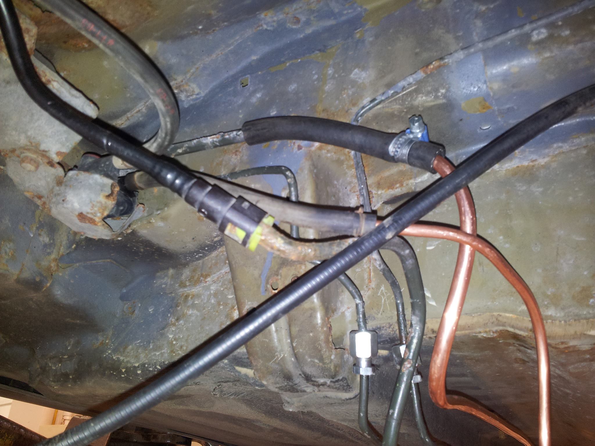

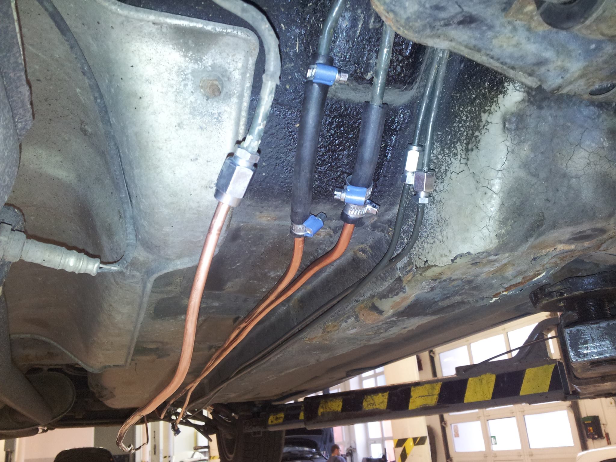

Ahoj, nelíbí se mi stav bzdového vedení na mém accu, řešil jsem někdo trubičky? origo (cena ?) či nechat prostě metráž a pak naohybat? Koncovky na potrubí? Když už by se dělalo tohle, dělal někdo i palivové vedení? Když jsou velká vedra občas je cítit benzín... Děkuji za typy a rady
Příspěvky: 45
Jarek je teď offline  Jarek
PříspěvekZaslal: 2.8.2018 , 20:35   Citovat
Origo komplet trubky na C6G (brzdy + palivo) vycházeli přes 20tis. Neorigo za 10tis. (u Kuhnela).
Nebo jako ekonomická oprava vyměnit jen shnilé části (tj. nechat co jde od motoru a navázat holendrama/spojkama až pod autem), pak to bude citelně levnější.

Vysunovací anténa mi tam pasovala i neoriginální za pár stovek,kupoval jsem dvě ale obě se v zimě jaksi posr... Velmi šťastný Samozřejmě díky sněhu a mrazu se přetočila a praskla uvnitř antény na motorku ta plastová navíjecí mrcha.Originál by měla vydržet více.ALe mám ji trvale vysunutou a odpojil jsem je vysouvání takže levnější a řekl bych praktická věc ji mít vyjetou nahoře.
A k těm brzdovým trubkám dělali mi je cca 2 měsíce zpátky na Hondě Svitavy.Dělalo se to v metráži protože jak je psáno,origo to je balík peněz a asi se i blbě shání dnes.Platil jsem 14 tisíc,ale bylo v tom více jiných věcí,manžety,čepy,potrubí ke spojce,filtr atd.Myslím ale že by cena měla být něco kolem 2000 za potrubí čistě k brzdám bez práce,ta je na tom ale to nejdražší Úsměv

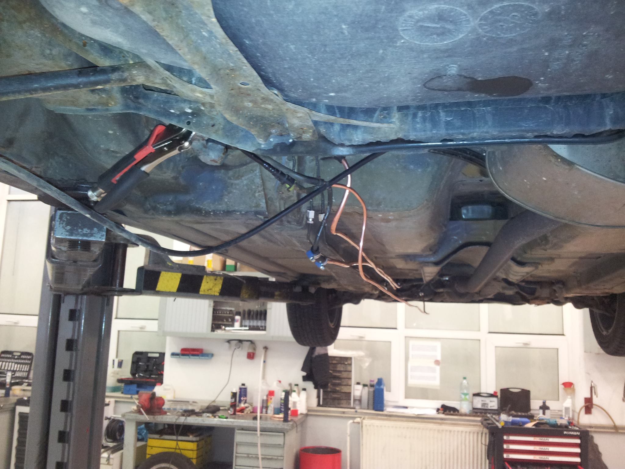

Taky na mě došlo před dvěma lety na STK technik chtěl potrubí vyloženě prasknout tlakem na válcích. Vydrželo a dal mě to, ale u hond všeobecně potrubí trpí. Takže sem to nechal udělat u kamaráda ve škodovce. viz foto. taky me to stalo asi 10k. Načnuté bylo jak brzdove tak palivové vedení. Originalní sada je za 12 jedna část a posílá se v celku z japonska chtel bych videt tu krabici Velmi šťastný nesmysl. Určitě to pořešte stejně jako já.

proč to neudělal rovnou celé a takhle to napojoval ?? cože cože ?

pánové neblázněte , trubky se dají koupit v metráži na přesnou délku a koncovky stojí pár korun.
(už jsem to tu myslím psal)
Dělal jsme před pár lety na A6G zadní brzdové trubky a vyšly na pár stovek ! kupoval jsem je zde odkaz
Stačí opatrně demontovat staré trubky,s provázkem změřit délku trubek a nechat si udělat přesnou délku s koncovkama a potom naohýbat podle původních trubek. Velmi šťastný
Palivá je větší průměr , nevím jestli se dělá ale asi by se dala nahradit hadicí.
