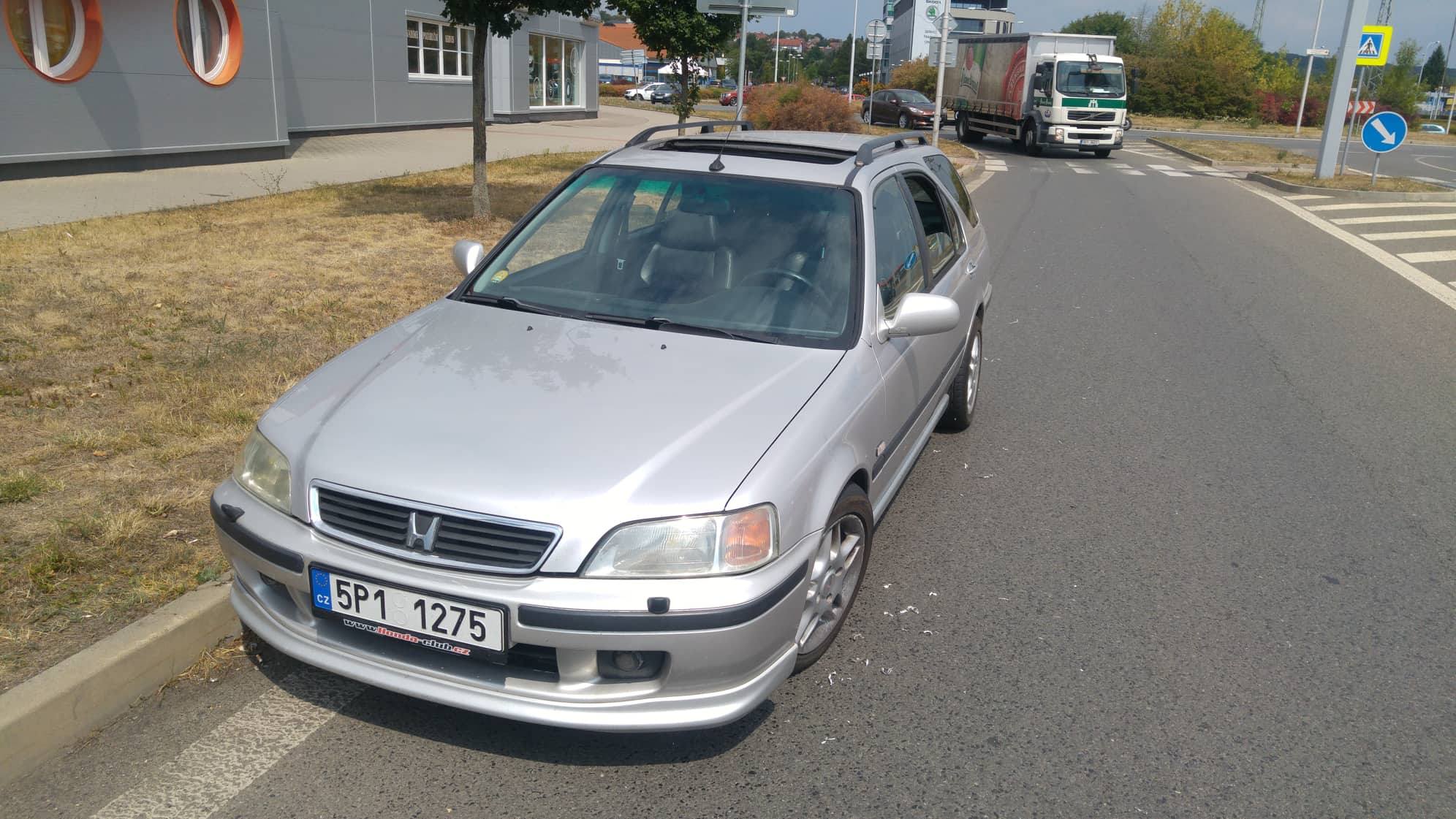

Obi Vti je teď offline  Obi Vti
PříspěvekZaslal: 3.8.2018 , 16:41   Citovat
Tak sem si měsíc užíval motor po GO, kdy se zároveň měnily i čepy (Japanparts). Čepy vydržely přesně 2000km Ble

Čepy jedině originál nebo 555 Chápeš!

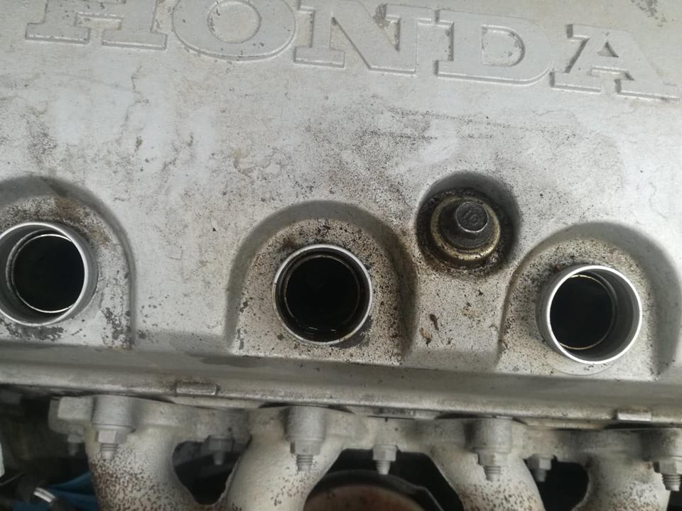

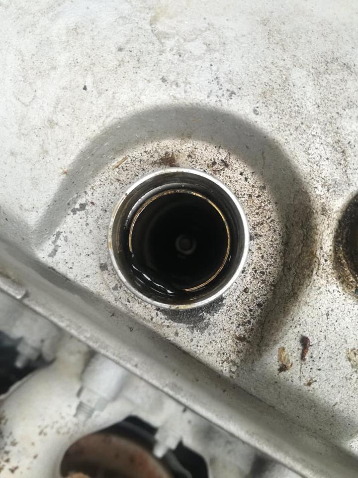

Zdravím, chcel by som sa opýtať, mám Hondu civic 1.5 vtec 84 KW 252 600km, dnes som išiel si skontrolovať sviečky a našiel som na druhej sviečke olej, mám problém že aj stráca sa mi voda ale voda v oleji nie je a ani olej vo vode, môže to byť prasknuté tesnenie pod hlavou? Stane sa niečo keď budem na tom jazdiť?

Unknown napsal:
Možná to je netěsnost mezi ventilovým víkem a šachtou/trubkou pro svíčku. Ale je otázka ta ztrácející se voda.

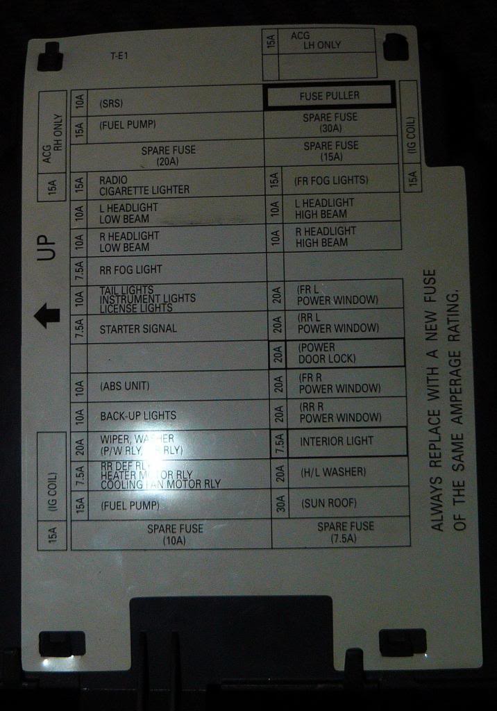

Ahoj, mohl by mi někdo poradit, které pojistky jsou k předním světlům? Nemám ten obrázek s rozmístěním. Děkuji mockrát

pojk napsal:
10 vterin na googlu je to dobrý
P1140985_zps1e1fbe97.jpg, 86.81 kB
