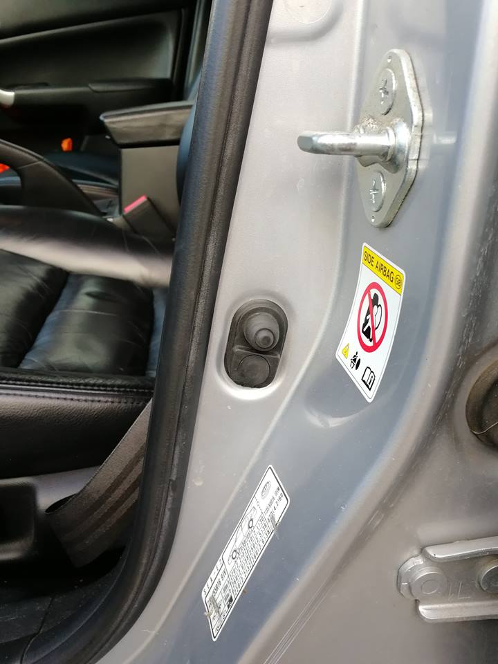

Zdarec potřeboval bych poradit. Rozhodl jsem se že si napojím na světýlko u dveří led pásek. Při odilozování jsem ale 1 drátek přestípnul a nejspíš jsem udělal někde zkrat a teď nesvítí světýlko ve dveřích a ani mě to nesignalizuje že jsou otevřené dveře Úsměv.Pojistky jsem vše zkontroloval a všechny jsou ok , ale zjistil jsem že do světýlka proud jde ale nejde proud do caplíku který signalizuje otevřené dveře. Myslíte že to může být nějakou řídící jednotkou? nebo po čem jít? děkuji.
