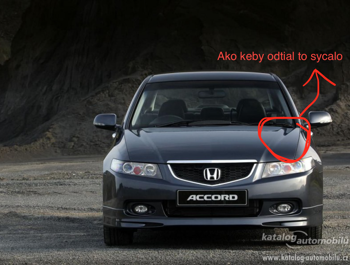

Chlapi ako sa prejavuje prasknuta/derava hadica od turba ? ked pridam plyn naplno a zacne tahat 2jka alebo 3jka, tak z vodicovej strany (uz pri riadnej akceleracii asi pri 2800 otackach) pred volantom pocujem zvuk ako keby ste strcili palec do ruri zapnuteho vysavaca Velmi šťastný proste take silne SYCANIE ... auto ale taha ... moze byt niekde dierka alebo nieco podobne v hadici od turba ? ze ten tlak z nej unika a vydava to taky sycavi zvuk ? Ble
olej sa netrati, pod autom nic nekvapka ... auto ide normalne ... akurat fakt ked mu pripalim (co sa nestava casto) na 2,3 tak vtedy to pocut
Ahoj, ten problém jsem řešil (to byla poslední kapka, po které jsem si řekl, že auto půjde Smutný ).
Začalo to docela děsivě. Vyjel jsem o velikonocích ze Slezska a po pár kilometrech mi vyskočila kontrolka motoru. To bylo po 250 000 poprvé co jsem ji tam viděl. Mám svoji diagnostiku (taková ta laciná z Číny) a vyskočila mi tam chyba P2004, což měla být nějaká chyba solenoidu. Volal jsem Danymu Trnkovi (TypeR), tak jsem se po konzultaci rozhodnul, že zbylých 400 km pojedu v omezeném režimu (Nouzák mi nevyskočil). Auto jelo v celku normálně (otáčky nad 2500 jsem raději nepoužíval). Než jsem se dostal na servis, tak jsem s tím normálně jezdil. Vypadalo to, že tomu nic není, tak jsem to zkusil na dálnici projet (po vyblikání chyby). Nad 2500 otáček to moc netáhnulo, ale nějak se mi to podařilo roztočit (ono turbo se točilo, ale lopatky se neotočily) a pak to do kopce na dálnici hodilo nouzák... jsem si myslel, že ten kopec nevyjedu. Po sjetí z dálnice jsem to zase projel diadnostikou a vyskočila další chyba P1237. Krom kontrolky motoru začala také blikat kontrolka žhavičky.
Dany Trnka mi po konzultaci po telefonu oznámil, že tam mají stejný Accord a tam že došlo k selhání regulace turba, což u tohoto typu nelze jen tak repasovat, takže mně pravděpodobně bude čekat výměna celého turba za 22000 bez daně a práce.
To mně docela vyděsilo, tak jsem tam jel jako na porážku. Hodili to na diagnostiku a chvíli zkoušeli. Pak ten jejich mladý kolega strčil hlavu do motorového prostoru a vytáhl 2 kusy hadičky od ovládání turba. Dal novou hadičku a auto bez problémů... toto však byla poslední kapka, kdy jsem se rozhodl, že by mě do toho auta čekaly jen investice Bueee

nooo len mne kontrolka motora nevyskakuje a motor taha normalne ... ani do nudzoveho rezimu ma nehadze ... auto normalne taha ... akurat (len ked mu fakt poriadne vytocim) ten vzudch, to sycanie zacina pri PLNOM PLYNE az pri cca 2700 otackach ... inak vsetko v pohode... no ale mozem sa pozriet na tu hadicu ci nahodou nebude nieco vidno .. da sa to najst volnym okom niekde ? Velmi šťastný ja to pocujem z vodicovej strany ako keby za volantom (trosku nalavo) ... co to stoji taka hadica ?
Snímka obrazovky 2018-10-26 o 12.42.04.png, 1.84 MB

To syčení zní divně... jako by někde v traktu sání do motoru byla díra...?
Kouknout se na tu hadičku dá, když strčíš hlavu skoro ke sklu a koukneš jakoby na zadní stranu motoru a tam je ta hadička. Ona je sice podtlaková, ale nevím jestli by syčela nějak moc hlasitě...?
tu je video ... pocut to ... ale ako hovorim robi to len vtedy ked dam plyn na podlahu ... ked ho stlacim na 80% tak auto pekne akceleruje a bez zvuku toho sycania ...
//edit, vytvoril som temu tudy odkaz
