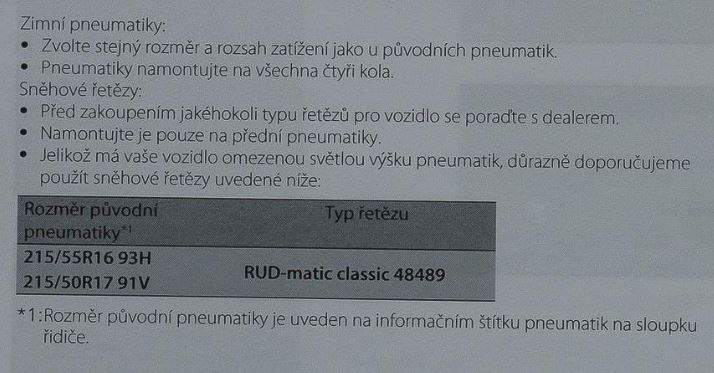

Možná se budu opakovat a předem se omlouvám, holt skleróza Se stydím
Nemá i CXG v papírech něco takového, že Honda doporučuje použití řetězů jen u 16" kol, jako to je u Ufa?

2bep napsal:
16 i 17, předpokládám, že 5D to bude mít stejně Mrk

Nesmíte zapomínat rozlišovat mezi sedanem a hatchem.
Ty úzké 17" (215/50R17) má v TP zapsané sedan. Hatch má ofiko 235/45R17. Takže to chce primárně se držet toho co je zapsané v TP od Hondy, případně si tam nechat s aftermarket kolama dopsat další alternativní rozměry...
Příspěvky: 3487 2019 Civic VT
PříspěvekZaslal: 7.11.2018 , 9:34   Citovat
215 má sedan a hatch 1.6 + 1.0T, každopádně o tom mám zmínku v manuálu na str. 654, tak se někdo s 1.5 mrkněte Úsměv
u těch aftermarket kol bacha na zkratky v TÜV/KBA
třeba u mých "letních" je jedno co je na nich za pneu, ale kód A12 říká "Používání sněhových řetězů není přípustné." - nevím, jestli je to konstrukcí nebo se to zkrátka nedoporučuje

18 jsou u běžných aut prostě moc velké, aby se tam vešly ještě i sněhové řetězy. To leda tak u terénních vozů apod., kde je plno místa, že se vejdou i 20" např., lze na 18" použít řetězy. Zkratky jsou v TÜV hodně důležité, ty opravdu nepodceňovat u žádného rozměru pneu a disků Mrk
