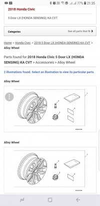

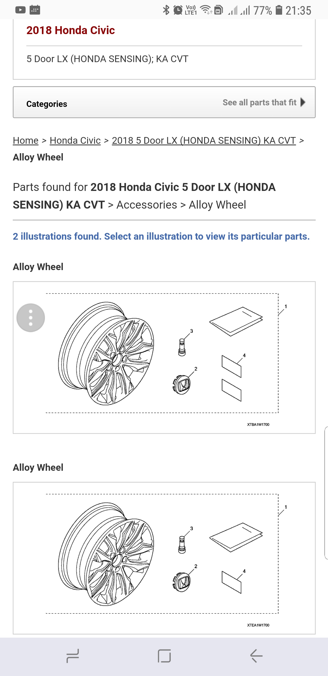

PříspěvekZaslal: 4.12.2018 , 22:38   Citovat
To mi právě vrtá škeblí. V hondaparts není u Civicu 2018 o TMPS ani zmíňka (předpokládám, že Swindon nebude pro US trh dělat výjimky, ale třeba jsem mimoň) Tak to koukám!

PříspěvekZaslal: 5.12.2018 , 1:18   Citovat
Už se to tu snad řešilo. Mělo by to být klasicky počítání otáček přes ABS. Snad jen A8G měl senzory ve ventilkách.

PříspěvekZaslal: 5.12.2018 , 7:31   Citovat
2bep:
Jsem si říkal, že mi to nesedí, ani moje plechovka s tím bazmekem nekamarádí a tohle si hlídá přes snímače ABS.
