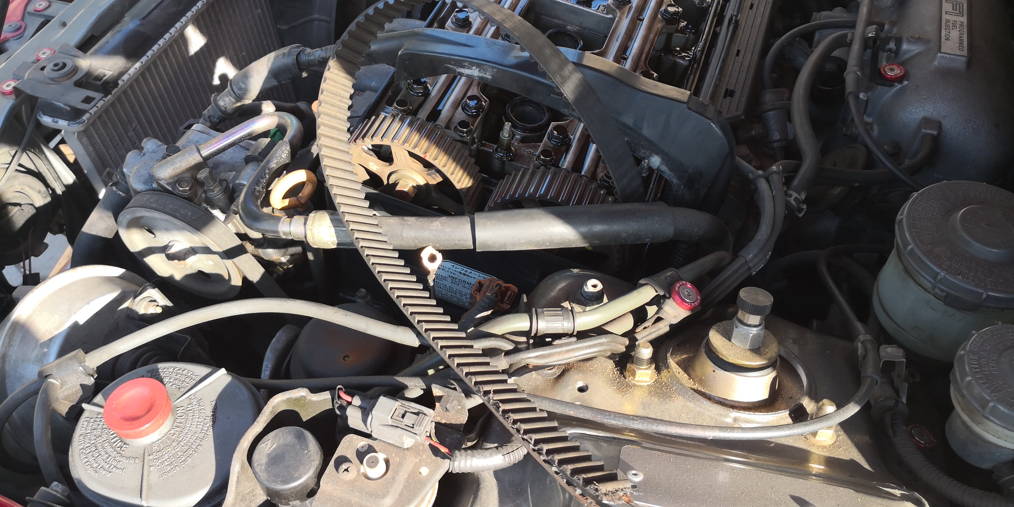

PříspěvekZaslal: 18.4.2018 , 10:20   Citovat
Čaues,
v sobotu se mi stala taková věc, že jsem dojížděl ke křižovatce a auto najednou chcíplo, od té doby nenastartovalo. Včera jsem vyměnil jak cívku (fungl nová), tak i modul (použitý ze civica, kde rozdělovač fungoval) a auto prostě nehází jiskru. Furt jen točí naprázdno a nic. Main relay spíná a benzín to natlakuje do lišty. Napadá Vás ještě něco, co by to mohlo být a případně jak zjistit příčinu? Na radu lejčiho jsem objednal ještě nový rozdělovač, protože to může dělat i cyp coil. Ale přecijen bych chtěl ještě zkusit kouknout dál, protože rozdělovač přijde nejdříve za týden. Smutný
monty je teď offline  monty
PříspěvekZaslal: 18.4.2018 , 12:23   Citovat
Rozvody ok?
Příspěvky: 5207 1988 Prelude
DanTe je teď offline  DanTe
PříspěvekZaslal: 18.4.2018 , 12:35   Citovat
Včera jsem se rozčiloval zatím jen s rozdělovačem, takže nevím. Myslíš že skočený rozvody třeba o zub způsobí to, že svíčky nedávají jiskru?
PříspěvekZaslal: 18.4.2018 , 13:13   Citovat
To ne ,to by hazelo jen jindy. Ale videl jsem ruplej rozvodak a nebo taky jen na jeho casti otrhany zuby kdy se klika vesele tocila ale vacka ani tuk.jo a taky povoleny kolo a strizenej klinek .potreba proste mrknout jestli se pri startovani toci vacka.mohla taky odejit ecu výstup ovladajici modul.tezko rict takhle na dalku,vylucovat jedno po druhym
PříspěvekZaslal: 18.4.2018 , 13:19   Citovat
OK kouknu na to, děkuji za další postřehy přátele
PříspěvekZaslal: 18.4.2018 , 13:21   Citovat
Napadla me spinacka,ale to by asi neseplo ani main rele.
Immobilizer asi nema,co?
Příspěvky: 1322 1993 Legend
PříspěvekZaslal: 19.4.2018 , 17:24   Citovat
Tak problém nalezen, díky Monty za navedení na rozvody, rozvodový řemen je na kaši Bueee Příští týden rozborka zda se to potkalo nebo ne, budu doufat že ne, přecijen jsem v tu chvíli jel asi 3 km/h.

DanTe napsal:
vis jak byl rozvodak starej a kolik mel najeto?
bmxcach je teď offline  bmxcach
PříspěvekZaslal: 16.5.2018 , 8:44   Citovat
DanTe napsal:
Vím že se tu řeší rozvody ale co tam máš za podvozek a jak funguje ? Úsměv
Příspěvky: 136 1992 Civic
PříspěvekZaslal: 16.5.2018 , 9:38  Naposledy upravil DanTe dne 16.5.2018 , 9:40, celkově upraveno 1 krát. Citovat
PreludeZ napsal:
Rozvoďák byl úplně nový GATES, závada byla klasicky v hydraulickém napínáku řemene. Naštěstí se auto nepotkalo, nyní čekáme na díly od Hondy na předělání na manuální napínák z H23 Úsměv Takže nakonec šťastný konec uff
PříspěvekZaslal: 16.5.2018 , 9:40   Citovat
bmxcach napsal:
Čau,
já jezdím BC racing výškově i tuhostně stavitelný a funguje perfektně.

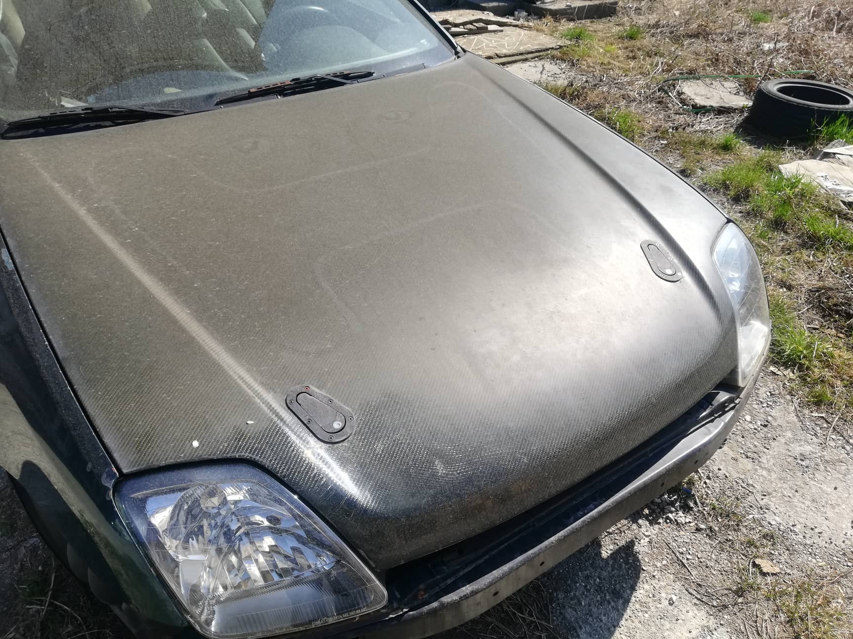

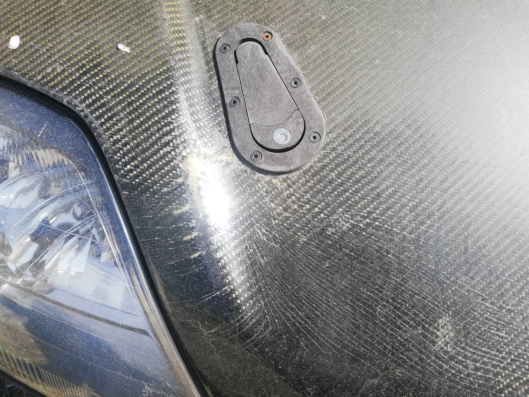

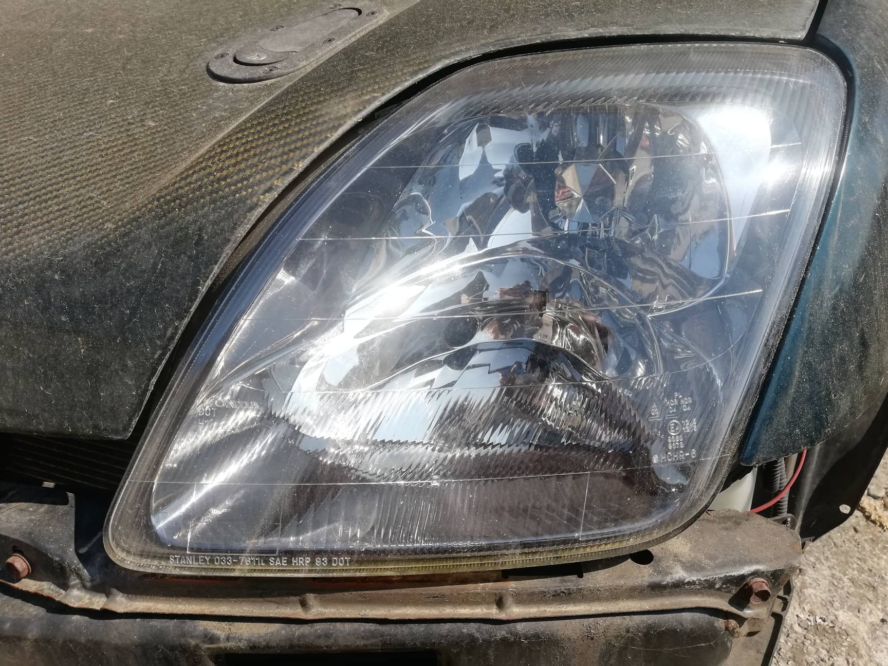

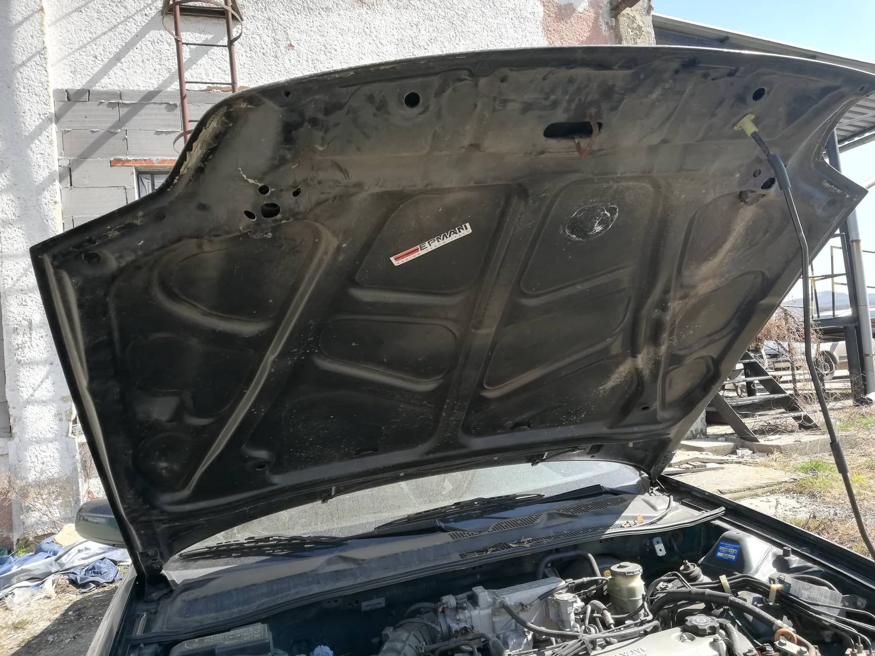

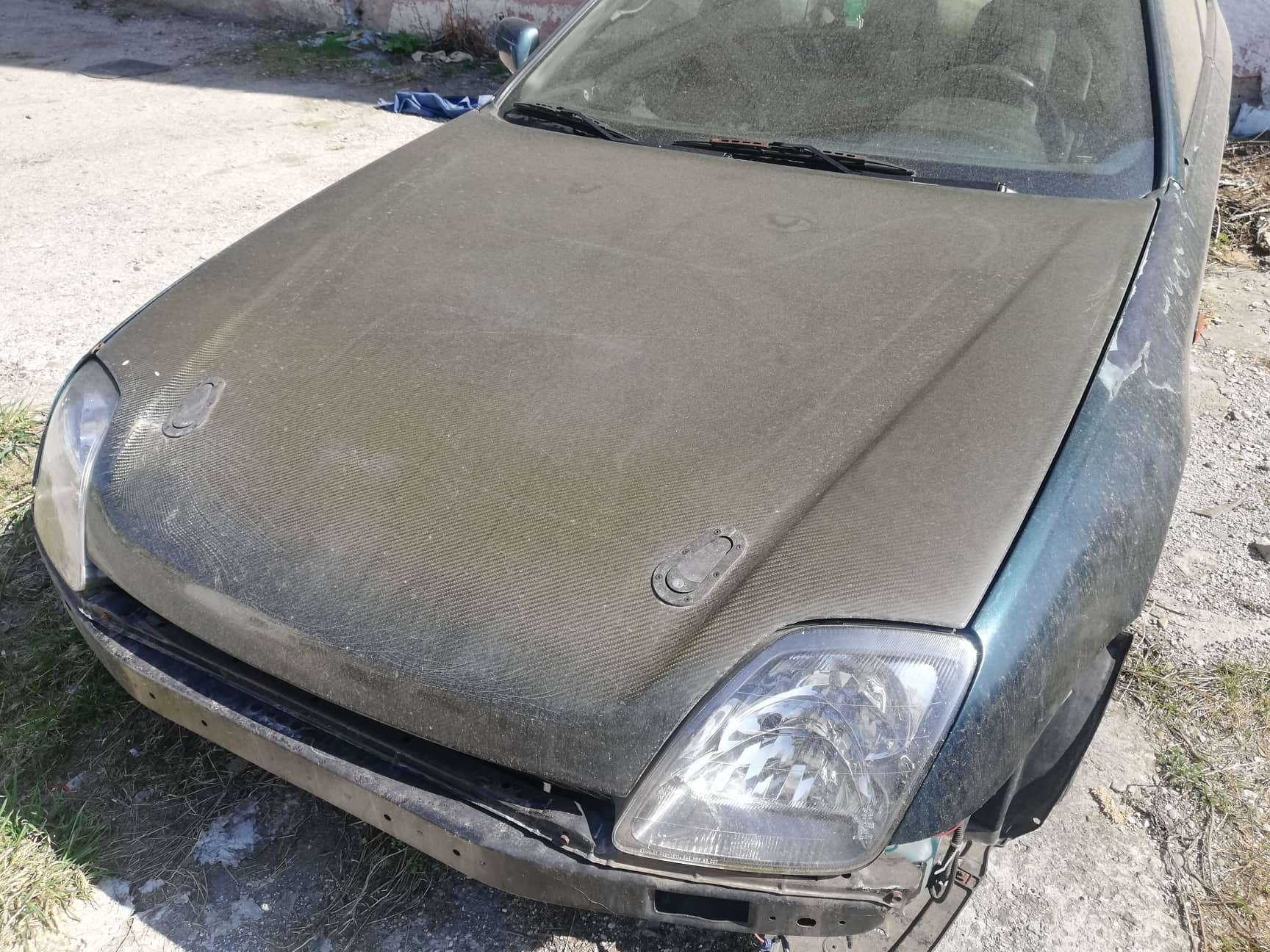

PříspěvekZaslal: 2.4.2019 , 17:41   Citovat
Ahoj, dneska jsem musel ustoupit tej mojí a dát stranou peníze na kočárek, místo nákupu týhle karbon kapoty Bueee
Takže kdyby měl někdo zájem, dám kontakt na majitele, měl ji pro mě už zabalenou a já vůl mu to odřekl, myslim že je to dobrej kup tak snad někdo bude mít radost místo mě
chce 150 eur s tím že na ní bude třeba trochu něco poladit
