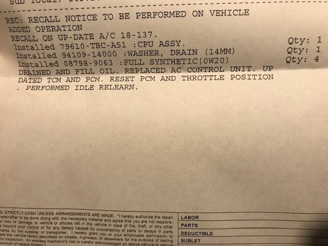

tak to vypadá, že v US pomalu začínají řešit ředění oleje u civicu 1.5 tudy odkaz
koukám, že je to spojené i s výměnou oleje a dávají opět 0W20
TCM= transmission control module
PCM= powertrain control module

Ahoj. Já bych se toho ředění oleje v našich zeměpisných šířkách zas tolik nebál. Možná u někoho teď v zimě, pokud jezdí dnes a denně 2-3 kiláky s kopce na neutrál do města, tam to nechá stát a odpoledne si dá ty 3 kilometry ekojízdou nazpátek. Takže ten olej nemá šanci se vlastně ani nezahřát. Pak by asi mohl pozorovat vcelku neobvyklý jev u Hondy a to, že olejová náplň časem přibývá Velmi šťastný Je pravda, že 1,5T má větší sklon k 'oil dilution' /1,0L takový problém nemá a TypeR už z důvodů stylu užití asi taky ne/ a Honda tohle řeší už přes rok /první případy se projevily v chladných oblastech Číny/. Jedná se o úpravu kalibrace motoru a pokud je automat, tak i TCM. Pokud ale dopřeješ oleji teplotu nad nějakých 55/60 stupnů benzín se začne odpařovat a přes 'crankcase ventilation' systém se spálí ve válcích a tudíž problém nevzniká... Výměna oleje je v tomto případě pochopitelná a Honda 0W20 je jasná volba, protože to bylo s tímhle olejem vyvinuté - je to dobrý Pokud bys měl hybrida od Hondy, tak bys tam měl dostat dokonce 0W10 prože Honda má globálně pouze dvě provonáplně: 0w10 pro hybridy a 0w20 pro všechny ostatní.
