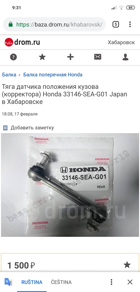

TMisa090 je teď offline  TMisa090
PříspěvekZaslal: 22.2.2019 , 23:40   Citovat
Prosím moc pěkně Se stydím
Změřil by mi někdo délku této tyčky na zadní snímač náklonu ? Úsměv v Hondě jde sehnat pouze komplet i senzorem a držáky za nesmysl Úsměv sháním alternativu od jiných značek, mě chybí úplně Úsměv
52792943_1789595704478535_3858921084870983680_n.png, 216.34 kB
