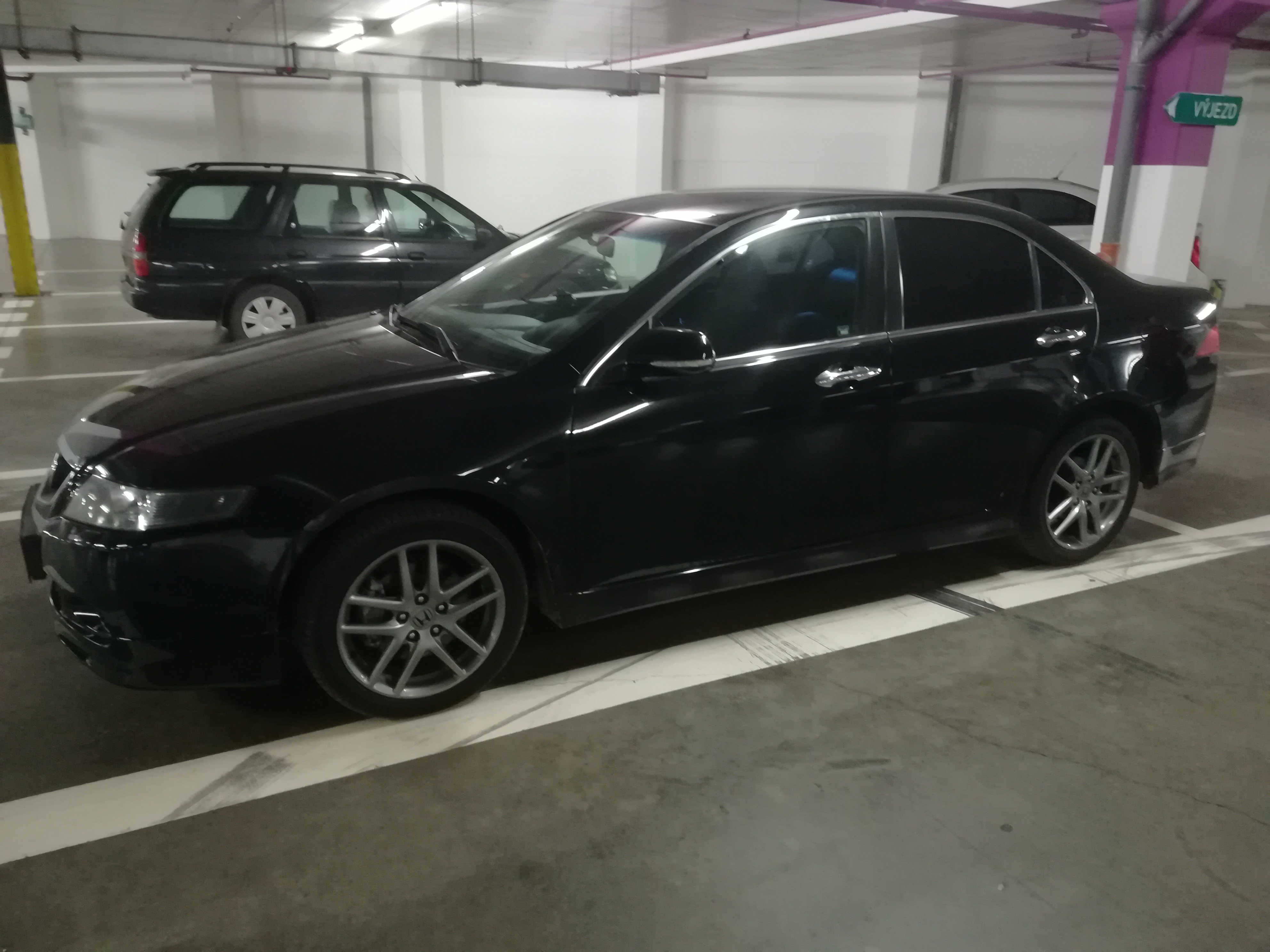

Tipy na koupi už není potřeba posílat, dva dny zpět jsem si udělal velkou radost.
Accord Type-S, 2.4 Vtec, manuál Úsměv
Fotka taková rozmázlá jen na rychlo z garáží..
Ps: Jakej olej používáte ve 2.4ce a co a kde takujete za benzin?
Acco 7.jpg, 1.96 MB

Vítej,tak jsi ho nakonec vzal, dneska jsem zrovna koukal,že už je pryč,tak jsem říkal že jsi to byl asi ty Úsměv
Dávej 5w40 mobil,valvoline úplně v pořádku,meň co 10 tis. a přidávej VIF do benzínu OK
Nech udělat vůle ventilů , nové svíčky, náplně, výměn olej v převodovce (originál Honda) a lítej!!!
Časem REFLASH Velmi šťastný
Hodně spokojenosti! je to dobrý

olej nech jakej byl ,je fuk jakej tam je jestli castrol nebo liquid moly ,spis je dulezitejsi nemenit viskozity a specifikace ,akorat si nadelas jen zle a pak ti zacne motor olej zrat ,vyhnul bych se max olejum z cisticim ucinkem a pod.
ideal je tam nechat co tam celou dobu daval majitel pred tebo nebo jakej tam je od nova ,dulezity je zahrivani motoru a intervaly vymeny .Samozrejme nastavovani ventilu ,iridiovy svicky NGK,DENSO a vsechny naaplne a fitry a nesetri natom aute ,nema to cenu,pac levnejsim dilem nic nevyresis.
jeste dodam ,ze me zacala K24 po oleji shell brat olej ,sice byl olej a motor cistouckej ,ale spotreba oleje se zvysila , pokud majitel daval 10W40 tak je dobrej valvoline maxlife pro motory co maj pres 100000km a zvysenou spotrebu oleje
pokud daval 5W40 tak hlavne dodrzet specifika vyrobce ..

Byl jsem to já, tipnul sis správně.
Než jsem k ní přijel, ani jsem si nemyslel, že bude v takovým stavu.
Skládám holt předchozímu majiteli, za péči o auto.
VIF jsem ještě přidávat nikdy nezkoušel, díky za tip, něco o tom načtu.
Spokojenost musím říct, že velká ! Úsměv
