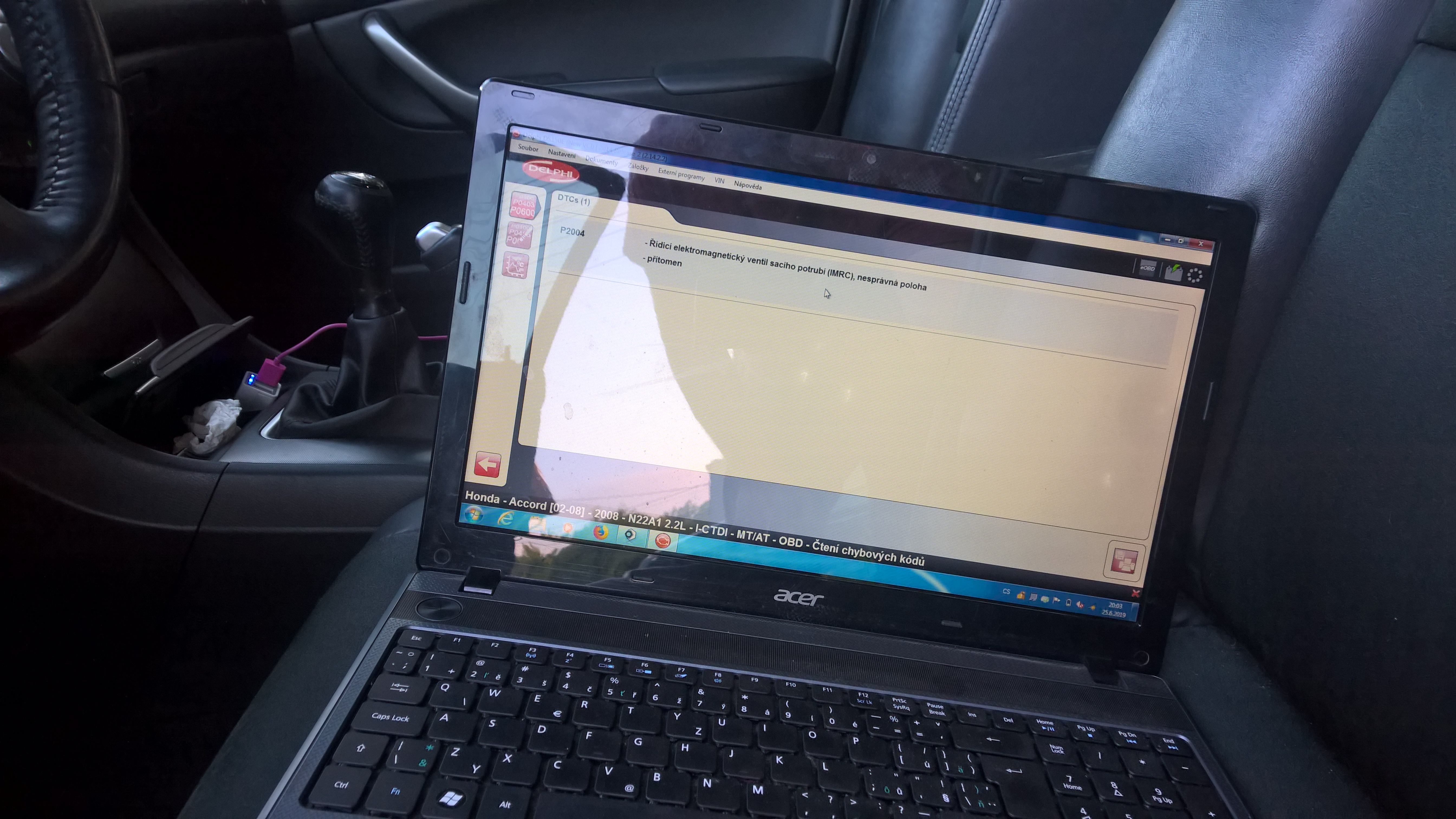

PříspěvekZaslal: 26.6.2019 , 9:20   Citovat
Ahojte, včera vyskočil žlutý vrtulnik. A po nacteni tahle chyba.
Nezaznamenal jsem žádnou zvláštnost. A po smazáni se neobjevuje a nic se nezměnilo.
Vite vo co jde? Diky
