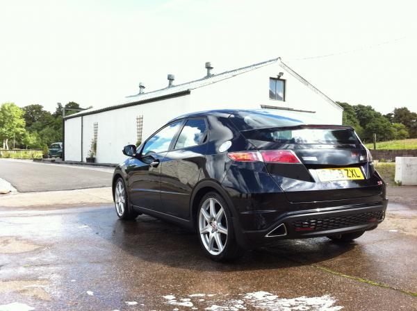

Zdary ,chci se zeptat ,mam v povedomy info ,ze civic 3D tedy type s ma sirsi zadni napravu jako 5D a type R jeste sirsi ,mam dojem ze to bylo 10-15mm jen nevim jestli to bylo na napravu nebo stranu ,muze to nekdo upresnit ? dik .
jeste predni naprava asi je stejne siroka u vsech modelu co vim ,ale nevim to jiste ..
user43142_pic10504_1348045520.jpg, 44.45 kB
2bep je teď offline  2bep
PříspěvekZaslal: 15.3.2019 , 22:41   Citovat
Predek je stejnej, zadek je u TypeS/R sirsi o 20mm (10mm na kazde strane). Sirka je nahnana na krajnich dilech torzky.
TypeR ma navic tuzsi torzku.

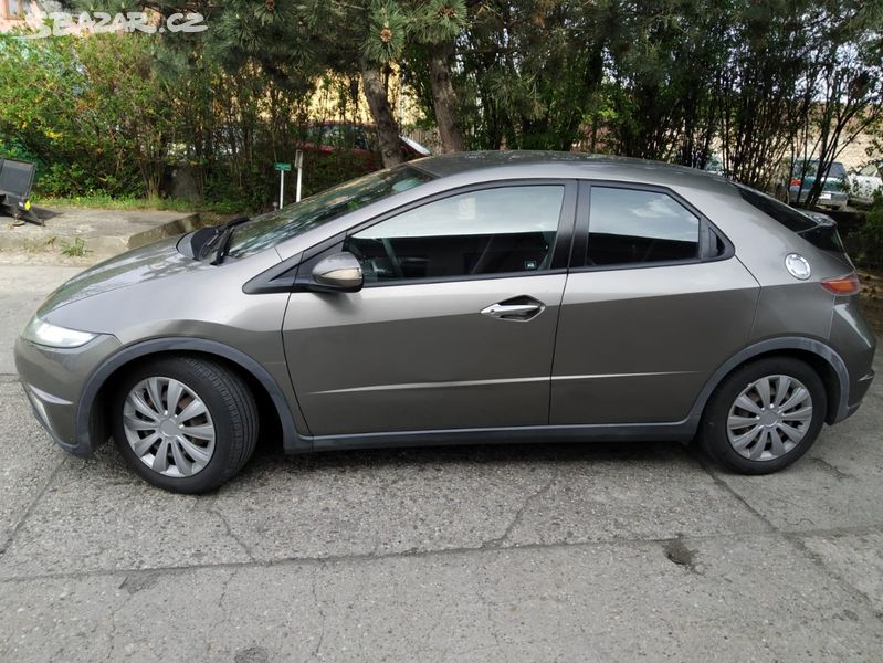

Ahoj, kamarád jde kupovat Civic 8g 1.8, km sedí, VIN check v pořádku, projel jsem to, zadní tlumiče na konci životnosti, auto po střetu se srnou - nelícují plasty na předku, klasické nemoci 8G až na odlepující se kliku nemá. Radil jsem mu ať to dá prohlídnout do autorizáku (diagnostika, atd.), ale všechny schopné servisy v Brně a okolí mají čas až za měsíc. Neznáte někoho, kdo by byl ochotný přijet a mrknout na to? Servis a zvedák k dispozici v Tuřanech v pondělí 14.6., vybavoval si to původní majitel tak ať v tom není nějaká kulišárna. Finanční odměna samozřejmostí. Dík za info Úsměv
