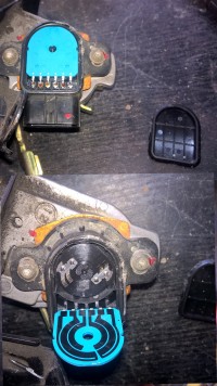

PříspěvekZaslal: 15.7.2019 , 14:23   Citovat
Přestal mi fungovat centrál levých zadních dveří. Na stejných mi už delší dobu nejede i stahování okýnka... Tourer poface.
Řešil jste někdo? Bude stačit objednat z Ali motorky, nebo může být závada i jinde?
Dá se to samodomo? Rozborka zadních dveří dle videa na YT vypadala docela na dlouho, heh.
Nemáte tip na čínské motorky (osvědčeně funkční?)
Děkuji! Se stydím
Příspěvky: 218 2007 Accord Tourer
PříspěvekZaslal: 15.7.2019 , 14:37   Citovat
Takže opraveno. Stačilo vyčistit, napružit ty kartáčky a zpátky zalepit a složit. Respektive, bude se to teprve zajíždět. Ale po 10km ani jedno cuknuti, vše OK. OK
Matěj Krupař je teď offline  Matěj Krupař
PříspěvekZaslal: 15.7.2019 , 19:03   Citovat
Aqwertzz napsal:
To je rec o APPS? A jak se vam povedlo se dostat do toho plastoveho obalu? Slo to nejak normalne? A rezistor se pak nemusi pajet? A nasledne lepeni plastiku? Pokud by byl nejaky popis provedene prace, byl bych moc rad, diky!
PříspěvekZaslal: 15.7.2019 , 20:02   Citovat
Odšrouboval jsem to a vytáhl ven, odpojil jsem to lanko. Venku jsem to měl asi za 5 minut, fakt pohoda.
Potom jsem musel rozlousknout ten plast. Přirovnal bych to k vlašskému ořechu, zabereš tenkým plochým šroubovákem, a rozlousknes.
Po těch letech je tam na tom poťáčku udělaná cestička z toho co ty kartáčky nabrousily. A asi jak po tom jezdi není to čisté, jako nové. Tak jsem to vyčistil. Kartáčky napružil, víčko zpět zalepil. Dvousložkovým epoxidovým lepidlem. Ale asi by stačil sekunďák.
No a jel jsem to projet, zatím bez jediného zaváhání. Uvidíme časem. přátele
PS: pájet nic nemusíš.
