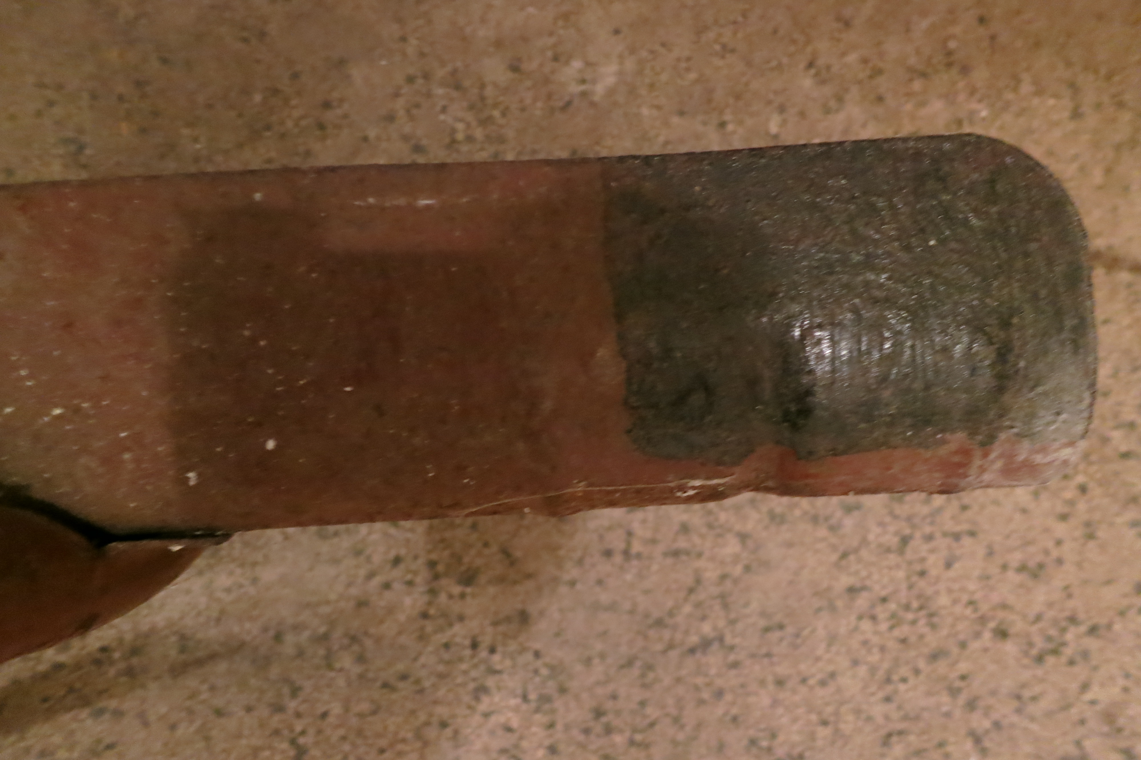

Ozivim toto tema. V kvetnu 2012 jsem dal dve vrstvy jen Rodexolu na cast lopaty. První foto je po roce a druhe po 6 letech ve vlhkem sklepe a obcasnem odhrabavani snehu. Úsměv
lopata2012.jpg, 1.3 MB
IMG_5343.JPG, 1.94 MB

Ten jsem testoval pred par lety a ono to sice vypada po natreni hezky, ale pod tim to pekne rezne dal a po nedlouhe dobe pres tu barvu proleze, takze nedoporucuji. Úsměv
Asi jsem koupil ten spatny Polsky Velmi šťastný On se totiz pry vyrabi ve dvouch tovarnach a kazda je v jine zemi Úsměv Asi tak jako gumove medvidky pro CR a jinde se vyrabi pro NDR a oni ti Nemecti medvedi maji opravdu lepsi chut Velmi šťastný
