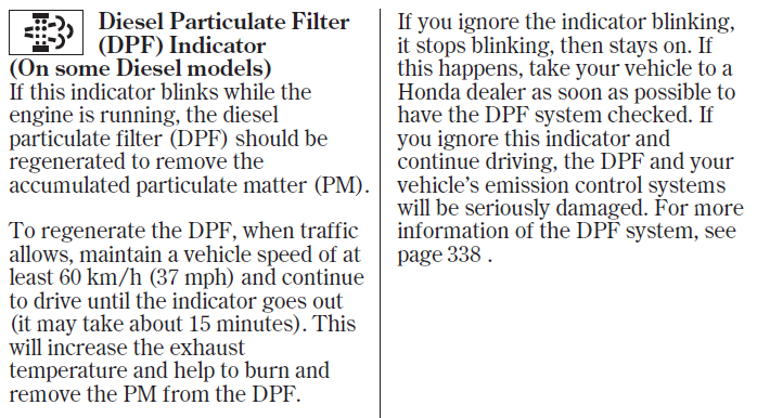

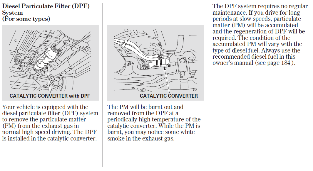

Stepa je teď offline  Stepa
PříspěvekZaslal: 5.9.2019 , 9:13   Citovat
1)Filtr se vyčistí, ale musí na to dostat podmínky. Jaké máš nájezdy?
2)V manuálu máš napsáno, co znamená svítící kontrolka DPF, tak se na to mrkni. Viz dole...
3)Pokud už jenom kontrolka svítí, tak si můžeš "pogratulovat" a jet to nechat mechanicky vyčistit(pokud nepomůže regenerace vnucená natvrdo v servisu)
4)Doufám, že používáš adekvátní olej...
DPF1.png, 116.08 kB
DPF2.png, 195.25 kB
Příspěvky: 4079 2006 FR-V
tomas5t je teď offline  tomas5t
PříspěvekZaslal: 7.9.2019 , 11:48   Citovat
[quote="Stepa"]1)Filtr se vyčistí, ale musí na to dostat podmínky. Jaké máš nájezdy?
To už se ani nemusím zabývat překladem, protože předchozí majitel nechat při prvním rozsvícení kontrolky dof zhasnout v servisu:/
Kontrolka dpf se mi rozsvítila v Chorvatsku takže jsem s tím najel přes 1200km ....
Nicméně díky moc za odpověď
