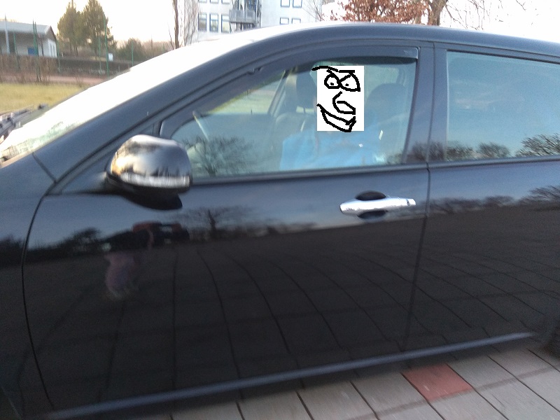

Mam presne
Montaz zabrala asi 20 minut. Pasuji perfektne. je to dobrýodkaz

A sedan s Tourerem maji predni dveře stejne? Zadní mi budou k ničemu.
PříspěvekZaslal: 9.9.2019 , 23:03   Citovat
Zeptej se tommykse - dával jsem mu je k autu...

Aqwertzz napsal:
Ano jsou stejne.Omlouvam se za spatny odkaz, opraveno.
