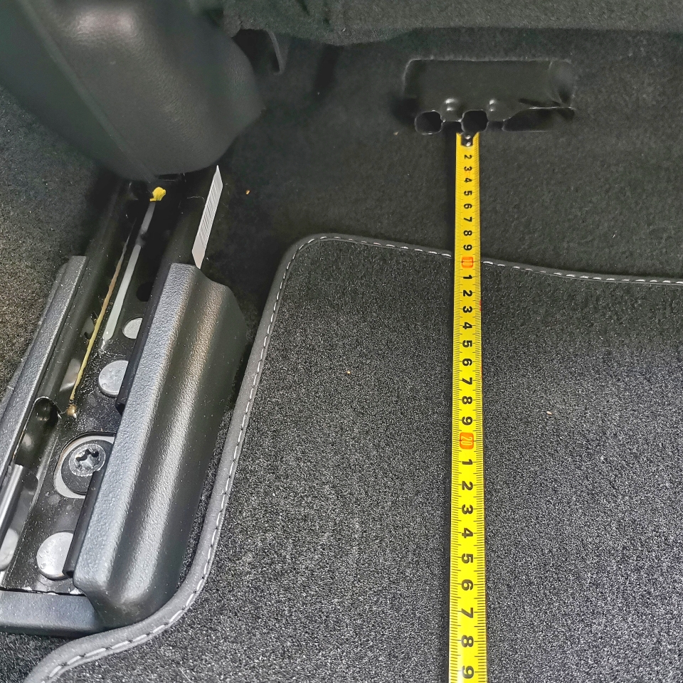

takže jsem zajel nakoupit tlumení a sub, je to pěknej macek OK
kufr odmaštěný, vytlumený a woofer jen rozbalený, jak tam sedne, zapojovat budu nevím kdy... sám si nejspíš roztahám jen kabely a zapojení nechám na někom kdo tomu hoví...
ráno jsem ještě měřil výšku od podlahy k podlážce - 20cm, sub má 15cm
nejspíš vyřežu díru do origo polystyrénu, abych měl nějaké odkládací prostory

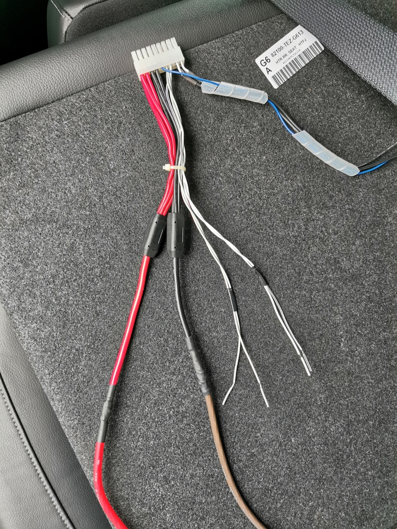

Ja uz mam vymenu komplet repra a vytlmenie dveri a zadneho plata + zosilovac a subwofer za sebou. Robili mi to v AHIFI, rozdiel to je velky, ale musi sa prepnut krivka flat. Je pravda ze radio posiela upraveny signal z radia, co je skoda. Idelane je DSP, ale neviem ako dostat z radia cisty neupraveny signal.
Najlepsie si repro priamo pocuvnut na predajni, ja som si rozne tie Herz pocuvol a neodpadol som, ale 100 ludi 100 chuti. Samozrejme akekolvek repro bude lepsie ako to co tam je od vyroby. Na zaklade posluchu som vybral:

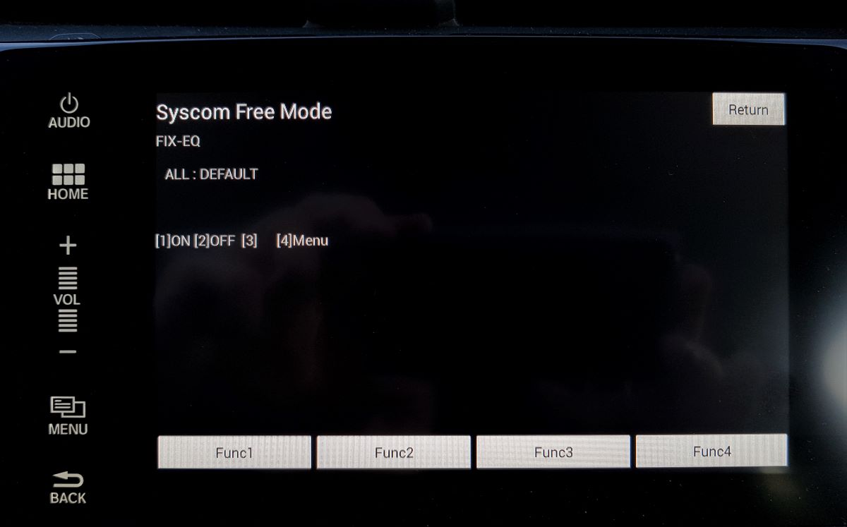

audio s 10 a víc repro, které má externí zesilovač bohužel přepnutí na FLAT blokuje, nejde přepnout na OFF Ble
zvuk lze vylepšit ve Spotify přes Android Auto ekvalizérem mám zakoupený tenhle Eqfy Equalizer
nebo pokud je odblokovaná jednotka, lze pomocí ViPER4Android FX změnit zvuk o několik tříd nahoru (prý nefunguje pro Apple Car Play) - popis funkcí tudy odkaz a tady nějaké nastavení tudy odkaz

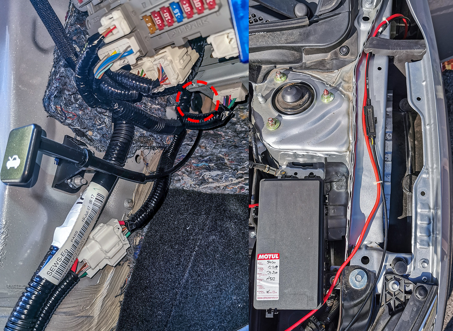

kdyby někdo chtěl tahat napájecí kabel pro zesilovač, tak celkem přístupný průchod je pro lanko odjištění kapoty
tzn. vycvaknout plast u levé nohy, v motorovém prostoru vycvaknout plastový kryt u blatníku
já jsem ještě silikonovým sprejem nastříkal konec kabelu, abych lépe prošel gumovou průchodkou
pak stačí sáhnout pro kabel a vytáhnout Úsměv

xenon04: Ten červený kabel vedle toho lanka vypadá hrozně amatérsky, sorry jako. Ble Navíc vést živý kabel takhle po karosérii, to mi nepřijde moc chytré. Stačí, když se ta izolace prosekne/prodře a je zkrat jak stehno. Když už si to řešil takhle, tak bych to rozhodně omotal černým chráničem kabelů. Proč jsi nepoužil odbočku s pojistkovým pouzdrem z pojistkové skříňky pod volantem?
PříspěvekZaslal: 24.9.2019 , 9:58   Citovat
anunaki: ten kabel není zapojený ani definitivně umístěný, jen jsem to potřeboval natáhnout přes auto od baterky do kufru, aby se mohl připájet konektor na konci (s tím bych přes kloub zadních sedaček neprošel) a odzadu se mi jít nechtělo
pořád nevím, kam umístit pojistkové pouzdro
kudy projít mi poradili v montážní dílně, kde už několik civiců dělali
nevím jak myslíš odbočku z pojistkové skříňky pod volantem?
ještě mě čeká natáhnout signál a dálkový ovladač pravou stranou, takže do zapojení času dost Úsměv nechám si poradit, dám to za blatníkem do husího krku, celé je to schované pod plastem

xenon04: Tak to jo, už jsem se lekl. Úsměv
Myslel jsem třeba tohle pojistkové pouzdro s odbočkou. Vytipuješ pojistku a místo ní dáš tohle pojistkové pouzdro. Do něho zasuneš tu stávající pojistku a novou pojistku podle velikosti jištěného obvodu té aparatury. Vzadu by se možná nechalo využít napájení pro zapalovač, ale nejsem si jistý, jak tam mají dimenzovaný přívod, aby to bezpečně utáhlo tu aparaturu + spotřebič v zapalovači. To by se nechalo určit z průřezu toho vodiče. Samzořejmě ideální je mít zvlášť jištěný obvod, protože zapalovač v kufru je předpokládám jištěný pojistkou pod volantem a ta by musela být každopádně silnější.

Tome, nejlepší je vždy tahat přívod od akumulátoru, ať už z důvodu rušení, nebo stálého napětí. Tohle mi tloukli do hlavy ještě v době, než jsem se v tom "začal hrabat" (r. 1998). Ale třeba je to dnes jinak. Spínané napětí pro zesilovač může být vzato třeba ze zapalovače, nebo z pojistkovky, proč ne. Tedy za předpokladu, že zdroj (rádio) jej nemá (většinou modrý kabel).

kluci pro mě elektrika španělská vesnice, proto se raději 5x zeptám/ověřím/načtu Úsměv v manuálu k wooferu se píše připojit k autobaterii, technici říkali k autobaterii, tak jsem se řídil tím Úsměv
zesilovač na subu má 25A pojistku, kabel, který mi k tomu prodali má v pouzdře 30A pojistku
navíc sedan nemá v kufru 12V zásuvku Smutný
pájení těch tlustých kabelů jsem nechal na někom, kdo to umí a má pořádnou pájku na jejich prohřátí

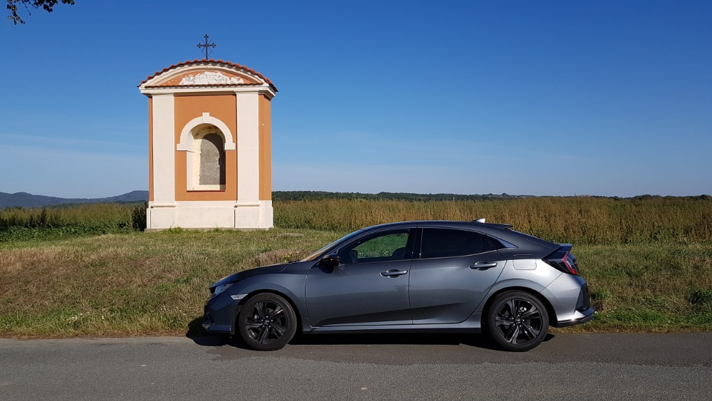

V sobotu jsme konečně měl prostor auto protáhnout po Kokořínských silnicích a z brzd a podvozku jsem nadšenej!
Takže ještě jednou dík všem, kteří mi pomohli s výběrem!
