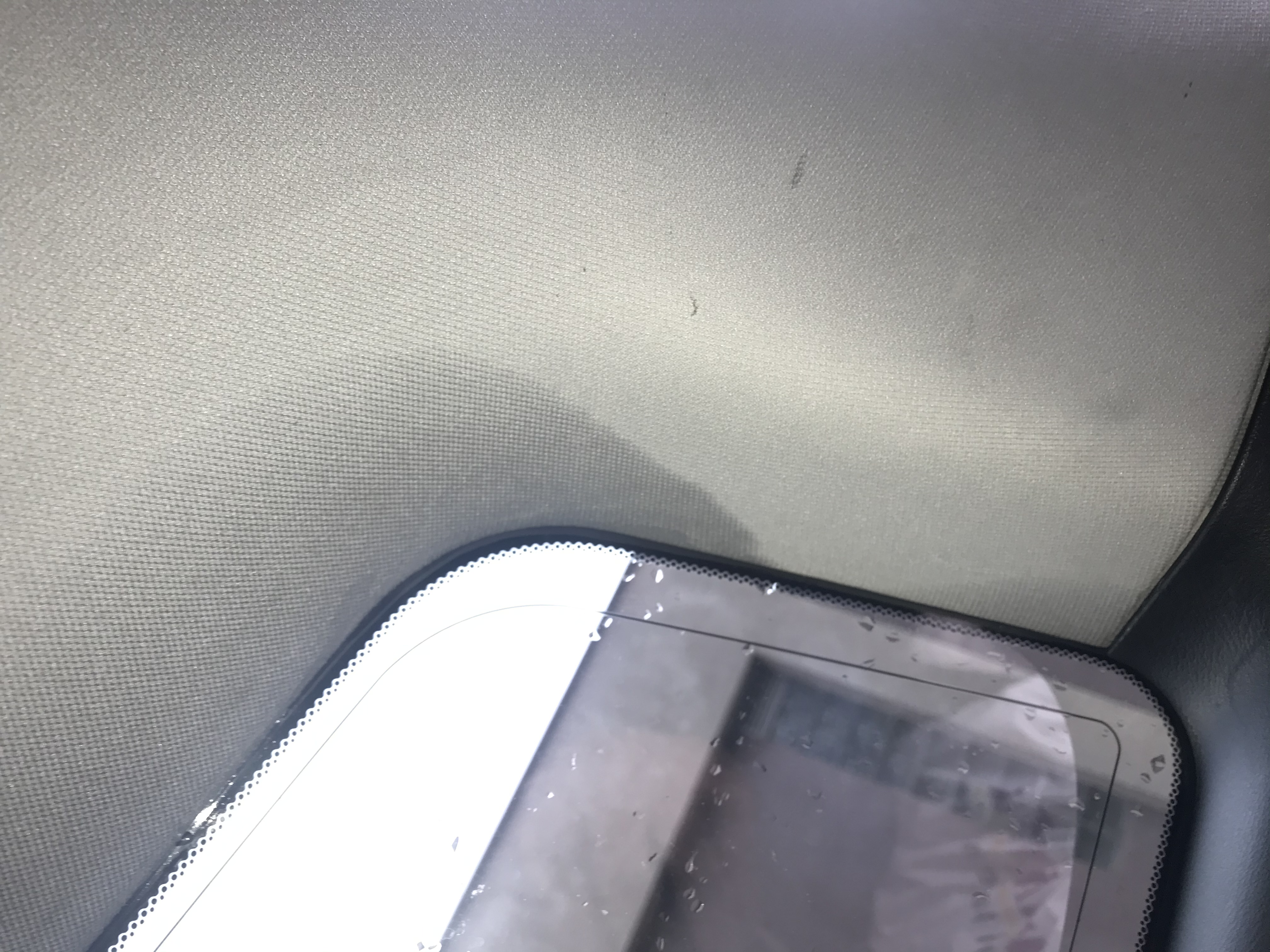

Ahoj,
Koupil jsme svojí první Hondu Accord tourer 2.4 a setkal jsme se s první nemilou věcí.
Zatéká mi vzadu u pravého okna voda viz. foto.
Máte s tím někdo zkušenost.
Na střeše jsou hagusy a je bez šíbru.
Díky za odpověď

Kurecibambusukolene napsal:
Ahoj,
Díky za odpověď
Nevím jestli je to u sedanu, ale myslím že taky. Sundas podélnou listu, tam je tmel a v tom bude miniaturní prasklinka. A ta stačí.
Přetmelíš a jedeš dál. Úsměv

Aqwertzz napsal:
Nějakej postup? Stačí přetmelit starej tmel nebo odstranit starý? Bude potřeba si aji šplíchnout barvou že?
Díky
Příspěvky: 11
PříspěvekZaslal: 7.10.2019 , 20:03   Citovat
Muzes vyriznout do ,,véčka" a zatmelit, at je toho tam více. A stříkat? Co chces stríkat? Jak to zatvrdne, tak tam zpatky dáš tu podélnou lištu a je to.
Kurecibambusukolene je teď offline  Kurecibambusukolene
PříspěvekZaslal: 7.10.2019 , 20:20   Citovat
Aqwertzz napsal:
Měl jsem na mysli stříknout barvou ten nový tmel. Každopádně díky za radu zkusím a uvidíme OK
