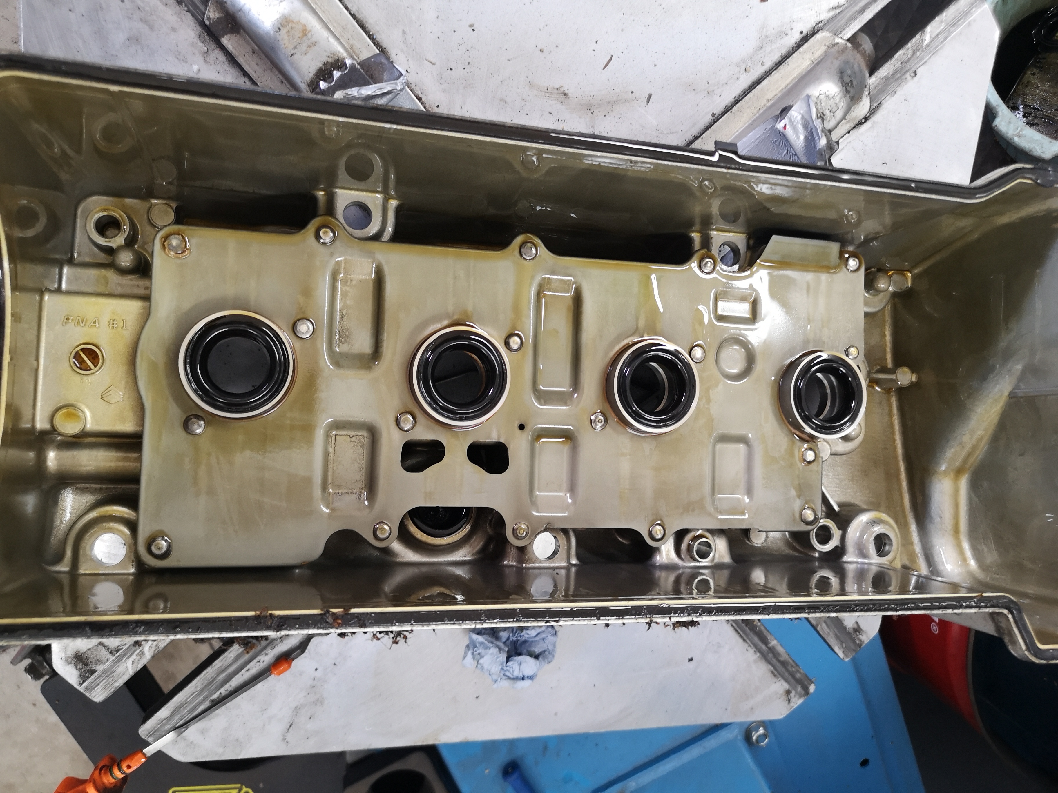

Tak nevím jestli budu přecházet na MOL... Teď jsme stelovali ventilove vůle a takto vypadá vnitřek motoru po 75.000km na Aviaticon 5w40 SN/CF.i mechos byl celkem překvapený jak je tam čisto a nechtěl věřit že používám olej za 79kc/L Velmi šťastný asi je fakt důležitější častá výměna než to co je na obalu Úsměv
IMG_20190926_151512.jpg, 2.81 MB
IMG_20190926_152150.jpg, 2.78 MB
Příspěvky: 263 H+ body: 0 2001 Stream

PříspěvekZaslal: 30.9.2019 , 19:11   Citovat
NoDicz napsal:
No on už byl čistej když si ho kupoval , takže výměna oleje do 10kkm a motor bude zase jen čistý...
