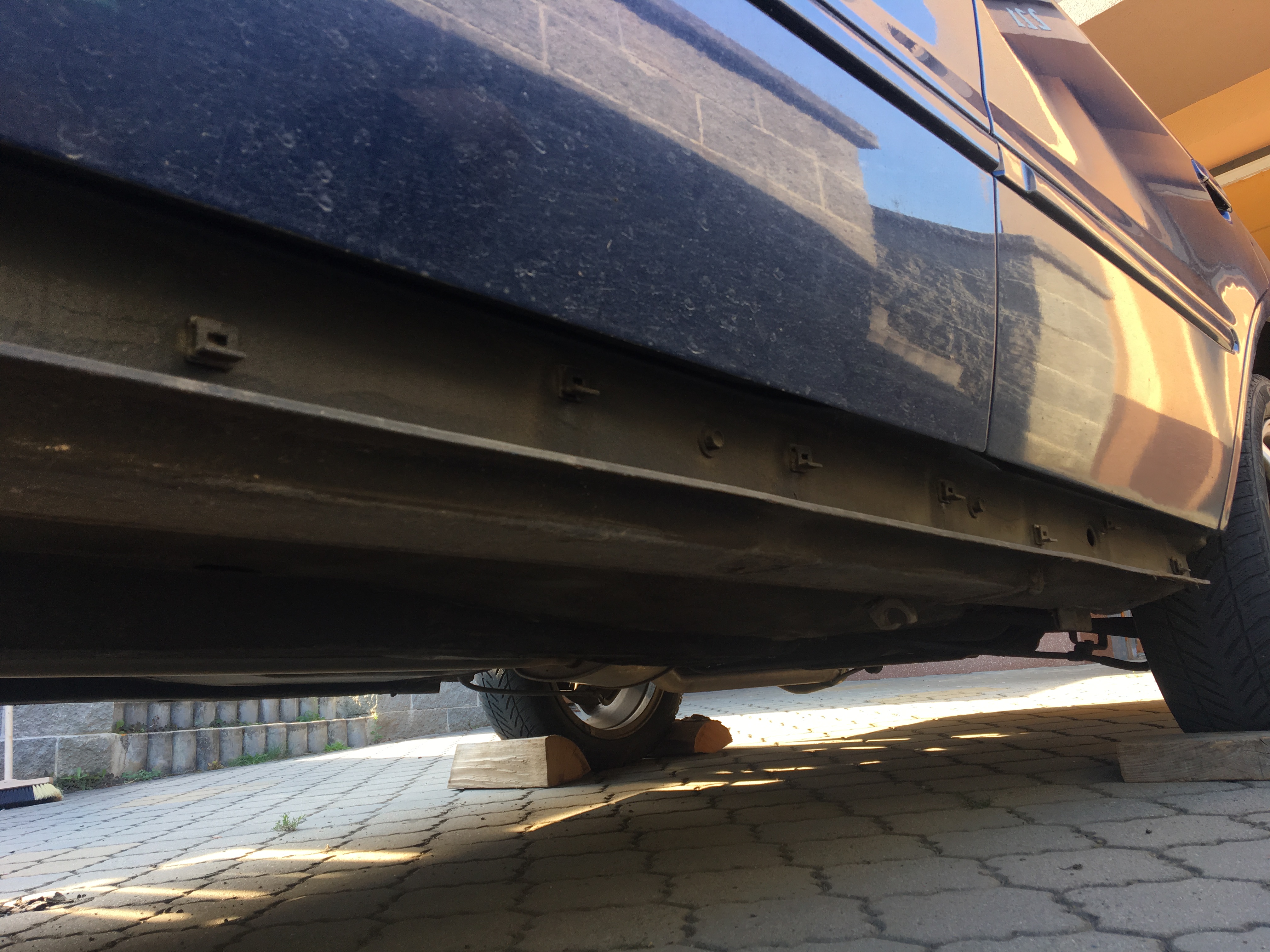

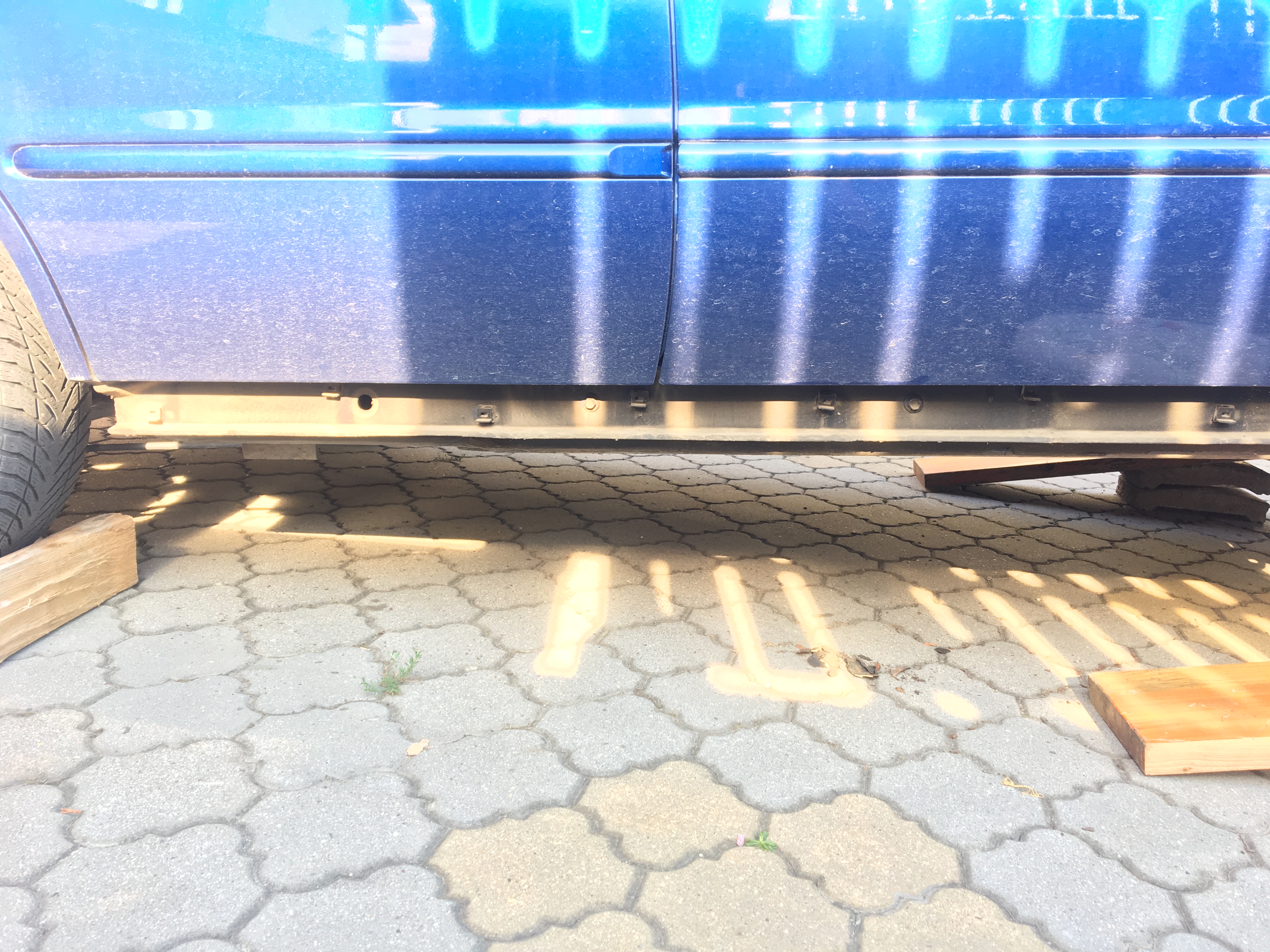

PříspěvekZaslal: 19.8.2019 , 18:13   Citovat
Aby se neco delo, tak jsem nakoukl pod sukýnku a prahy jsou perfektni, cekal sem lisku. Horsi je predni cast za prahy a trosku nosniky. Odstranit ten gumoasfalt, to bude porod naštvanej

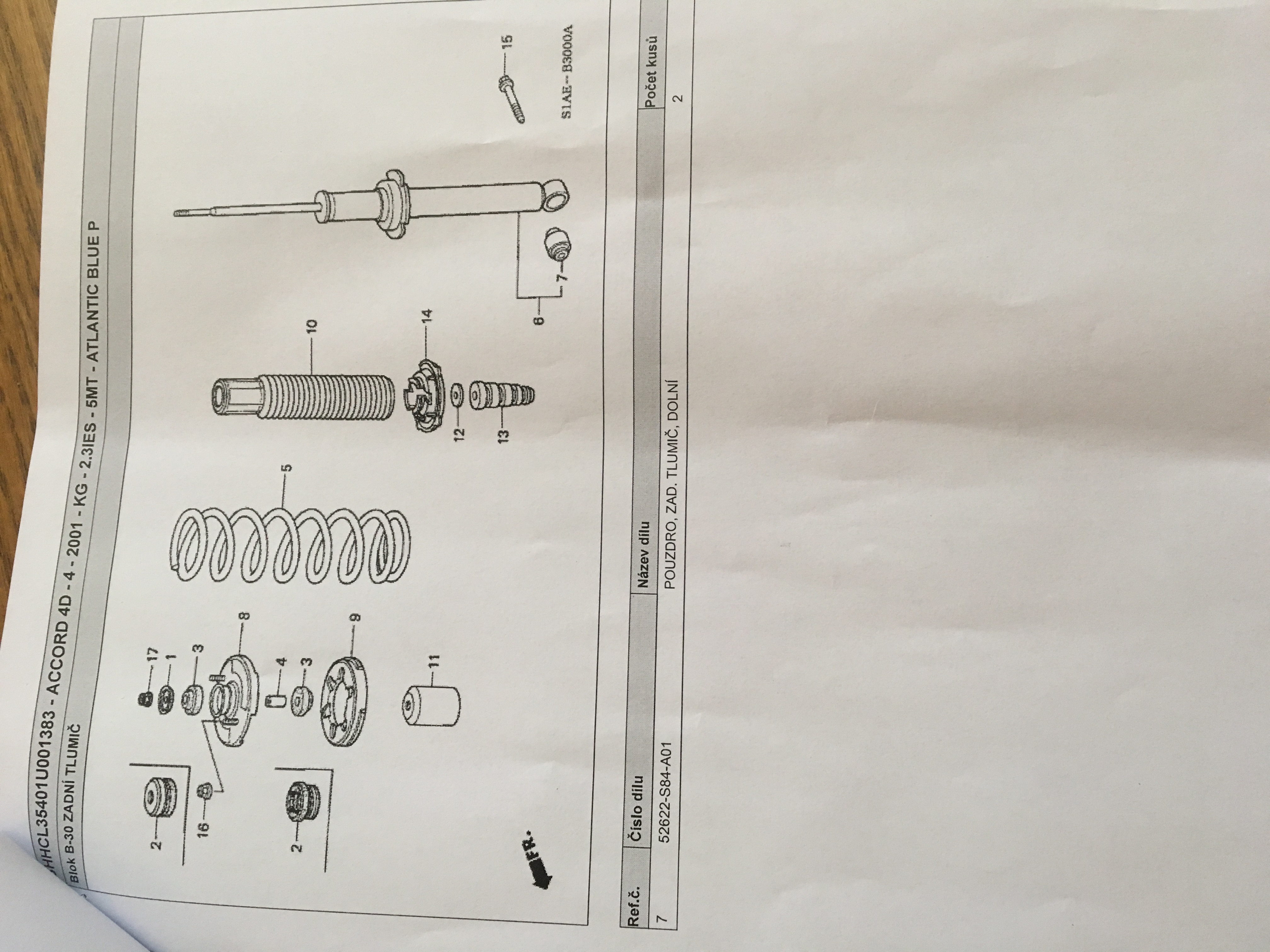

PříspěvekZaslal: 11.10.2019 , 16:39   Citovat

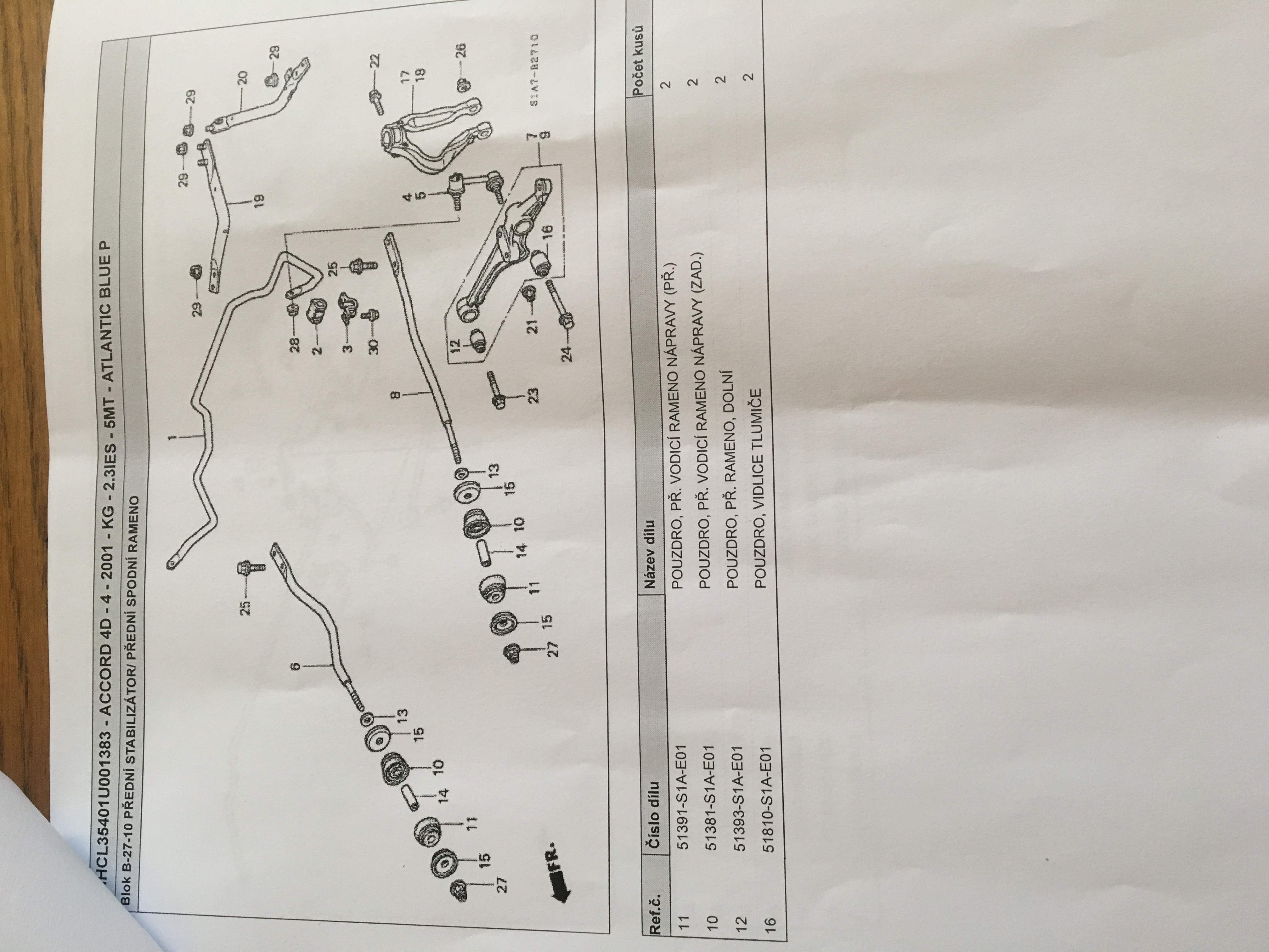

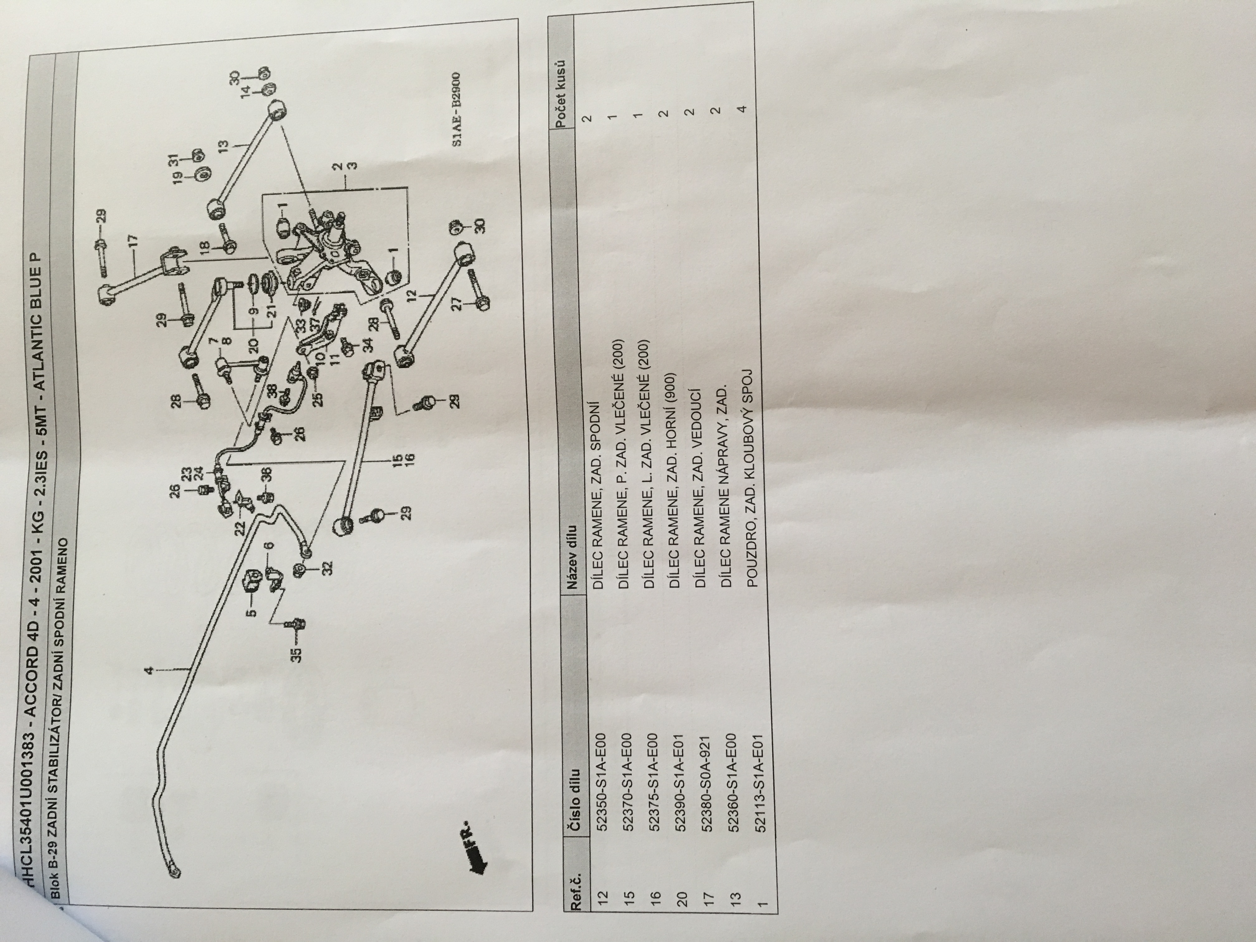

Podělím se o nacenění ( mat.) na podvozek accorda přimo v hondě.
3AC926CF-929A-4044-8D89-7DA6A87768FF.jpeg, 1.87 MB
91EACF5E-7E93-4A6D-9C53-91BB05C31FBF.jpeg, 1.85 MB
BA567882-4F4A-48EE-9D8A-C3ADB85A86E9.jpeg, 1.85 MB
E1D2A04F-7F43-4274-90C7-5CDE07124919.jpeg, 1.73 MB
Příspěvky: 145 2001 Accord
RASTA je teď offline  RASTA
PříspěvekZaslal: 12.10.2019 , 11:08   Citovat
slušný Velmi šťastný Velmi šťastný Velmi šťastný
jedině sehnat silenty podle rozměrů do těch ramen, které honda prodává jako celek a hned se cena o dost poníží Úsměv
