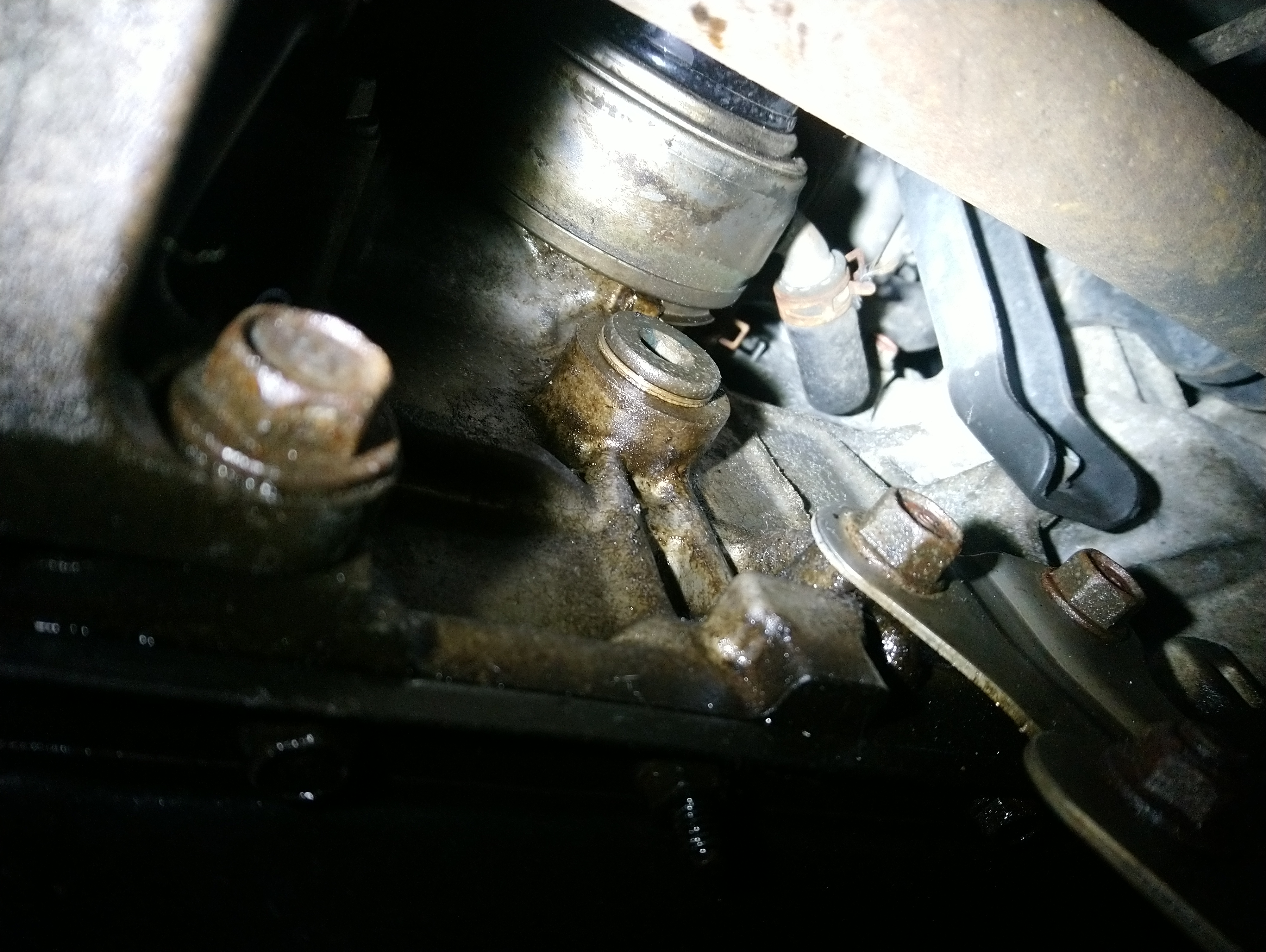

Ahojte,
2000 Honda accord 2.3 ILS, začal jsem v kabině cítit olej. Tak zjistil jsem že to teče přímo pod chladičem oleje. Nikdy jsem to neměl rozebrané. Je tam nějaké těsnění, nebo se to dá jen přetáhnout?
DSC_1979.JPG, 4.03 MB

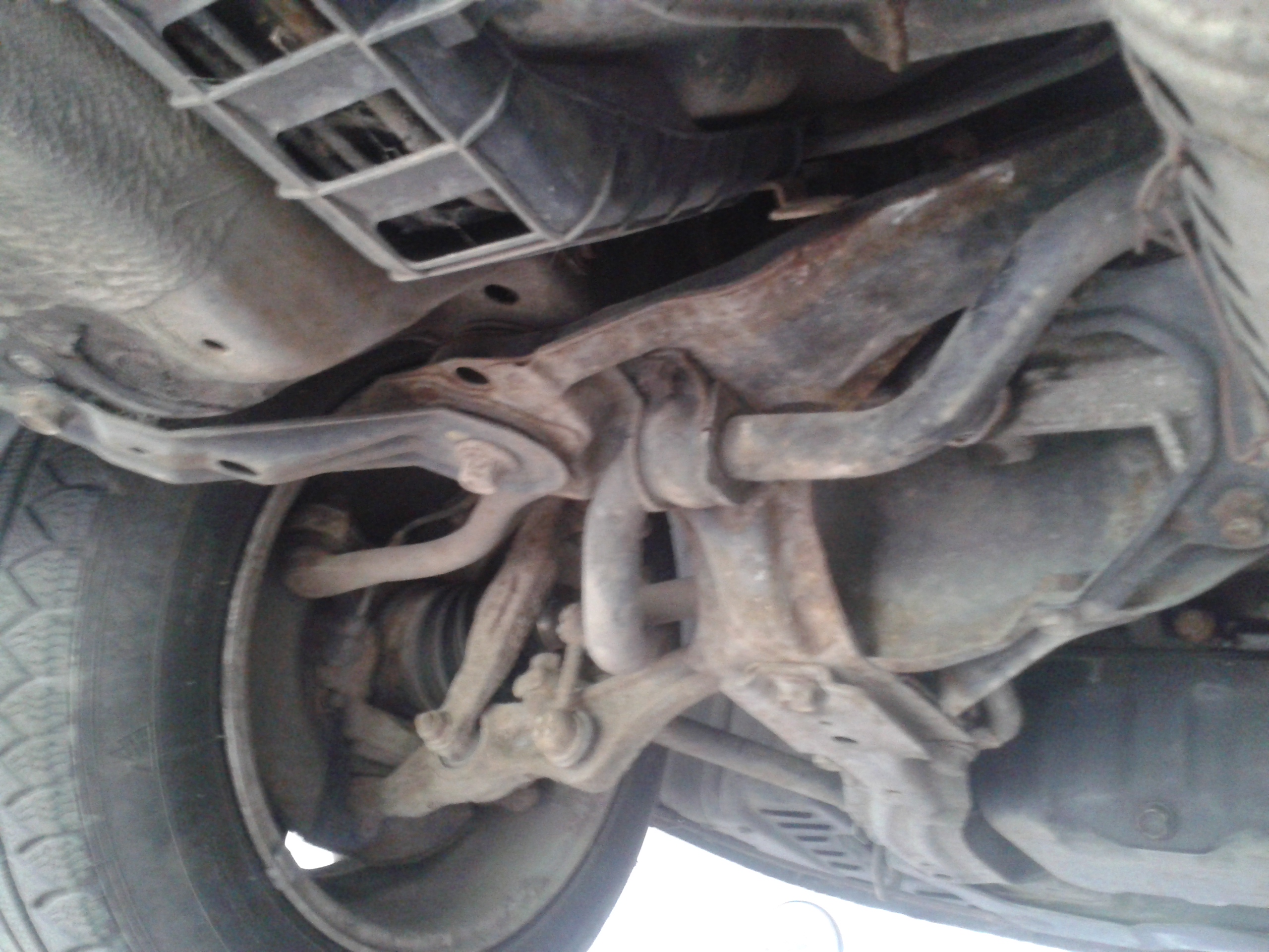

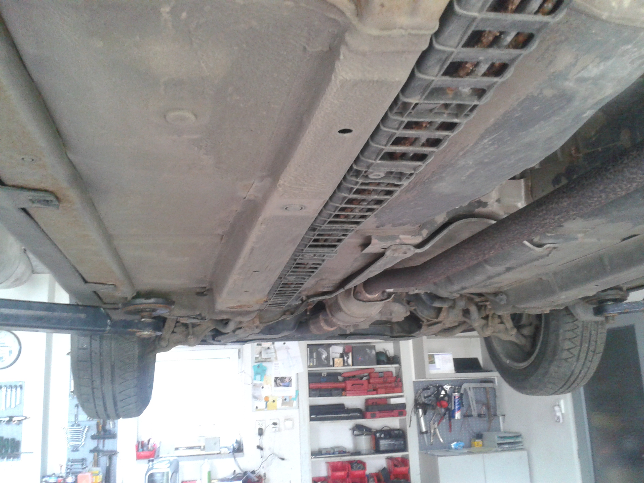

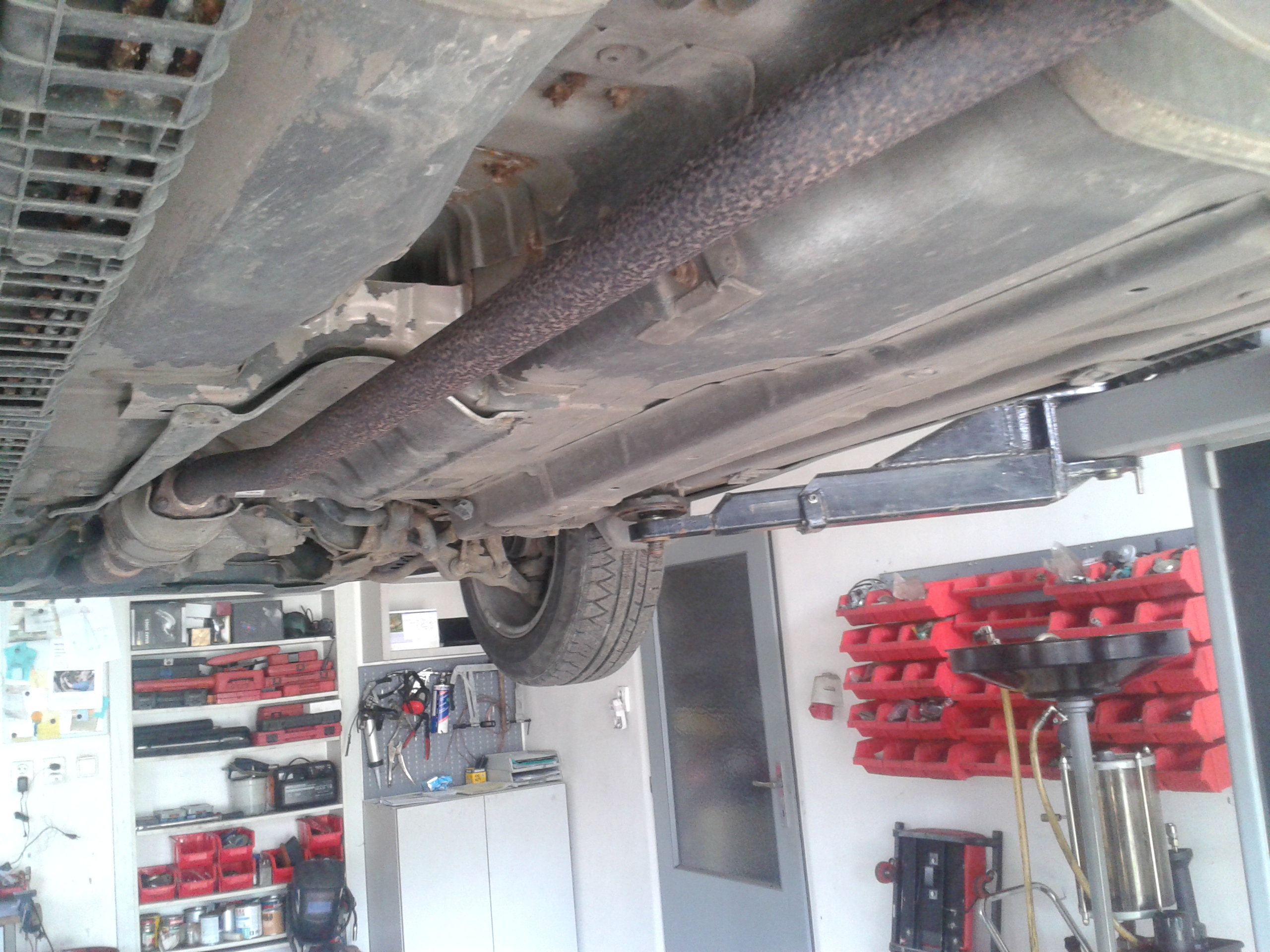

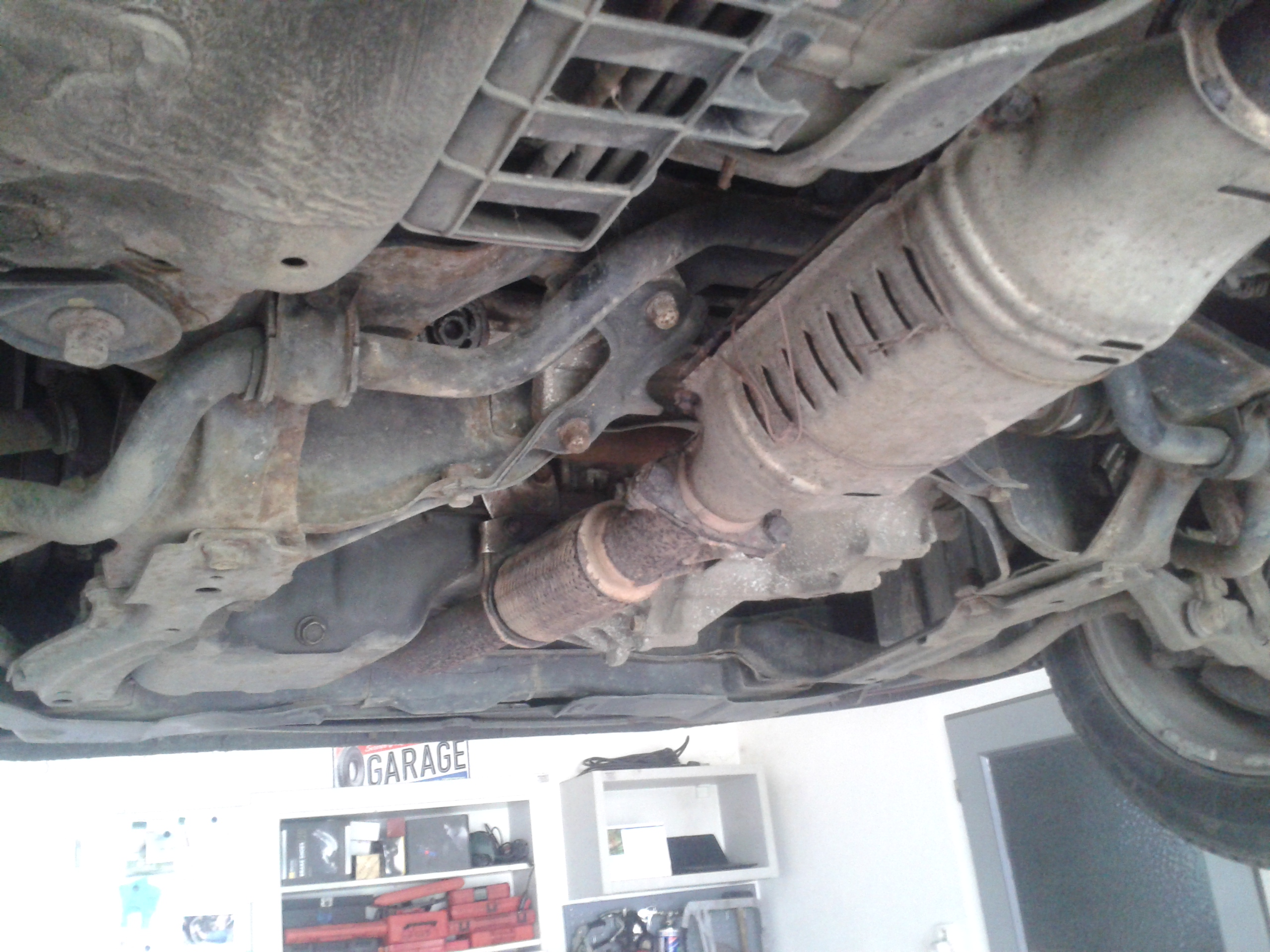

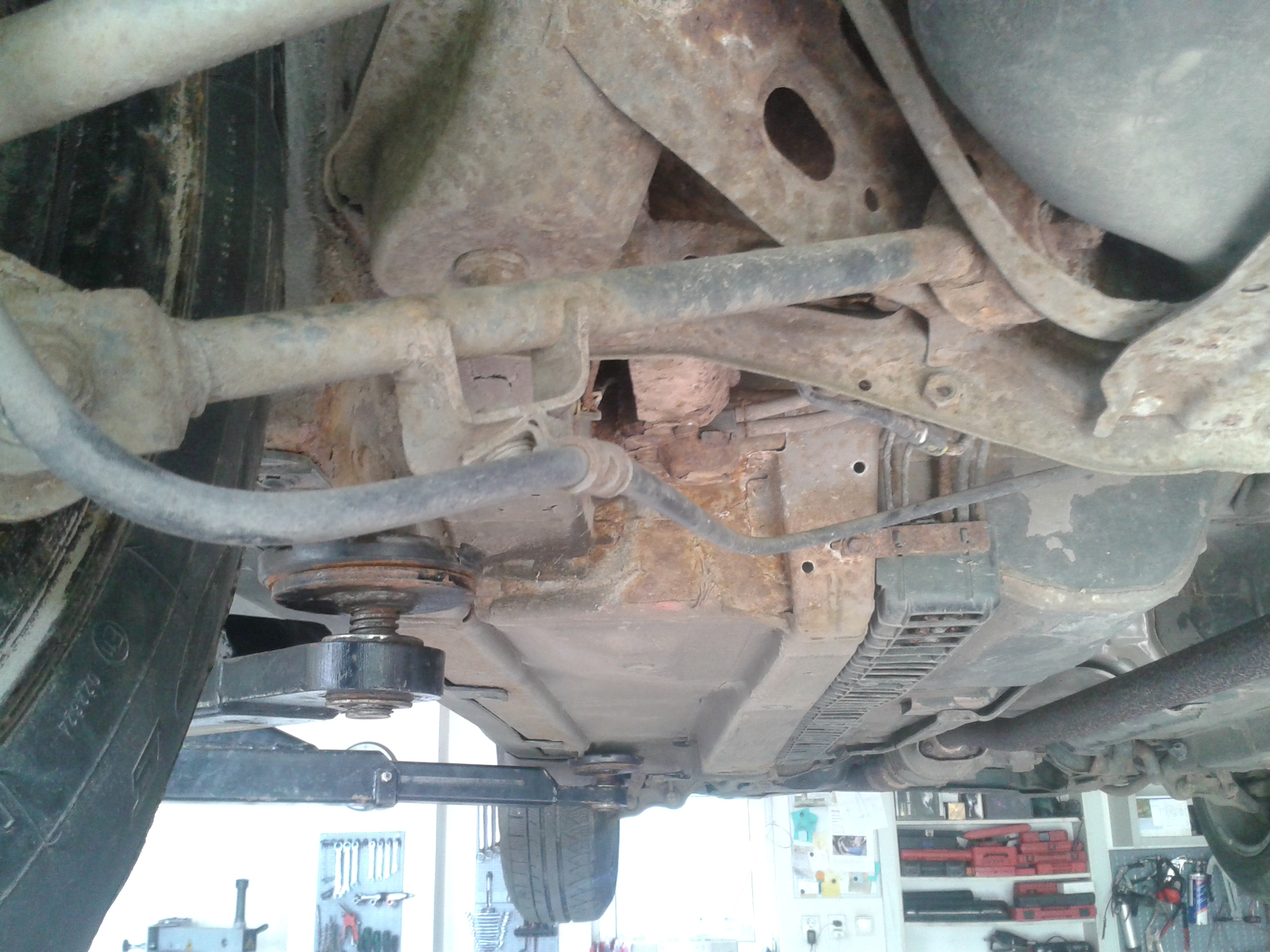

Čau kolegové,
neměl by tu někdo fotografie podvozku Accord 2.0i? Potřebuju vědět, kudy a jak přesně vedou brzdové trubky. Aktuálně si nemám pod auto kde vlézt, zvedák nemám a jámu 30km vzdálenou a vzhledem k prasklýmu potrubí nikam nedojedu. Koukal jsem, že na Moravě to vytvarují přesně podle trubek, když je vymontuju a zašlu vcelku, ale nejsem si jistý, jestli je to možné, pokud vedou pod nápravama atd...Díky za odpovědi Úsměv
Příspěvky: 98 1999 Accord Type-R
piskot je teď offline  piskot
PříspěvekZaslal: 11.11.2019 , 14:19   Citovat
Kuk...
20160505_143532.jpg, 1.43 MB
20160505_143550.jpg, 1.32 MB
20160505_143606.jpg, 1.55 MB
20160505_143610.jpg, 1.7 MB
20160505_143622.jpg, 1.58 MB
Příspěvky: 3048 1999 Accord

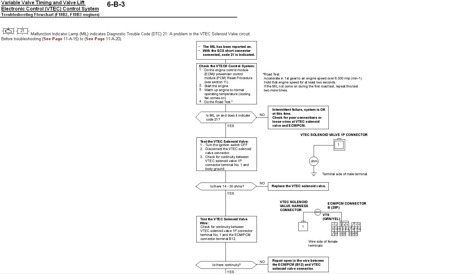

Čauves lidi, mám dotaz k 1.8i-vtec. Teď jsme pořídili pro ženu, jezdí hezky, záběr ok atd., ale postrádám tam to správný nakopnutí (sepnutí VTECu)? Ani není slyšet jako u mýho 2.0i. Známý si teď pořídil stejnou 1.8i a tvrdí, že mu pěkně řve. Nevíte čím by to mohlo být? Zanesený solenoid? Díky moc Úsměv
PříspěvekZaslal: 6.1.2020 , 22:22   Citovat
Stevemaister44 napsal:
Těžko říct, ale tuším, že i nefunkční VTEC solenoid umí ECU vyblikat. Takže bych šel tímhle směrem, nechat si vyblikat chyby a pak se uvidí.
PříspěvekZaslal: 6.1.2020 , 22:28   Citovat
Tušení nezklamalo.
VTEC.jpg, 113.68 kB

Stevemaister44 je teď offline  Stevemaister44
PříspěvekZaslal: 7.1.2020 , 10:04   Citovat
piskot napsal:
Tušení nezklamalo.
Perfektní! Díky moc, mrknu na to, až bude čas! Úsměv
