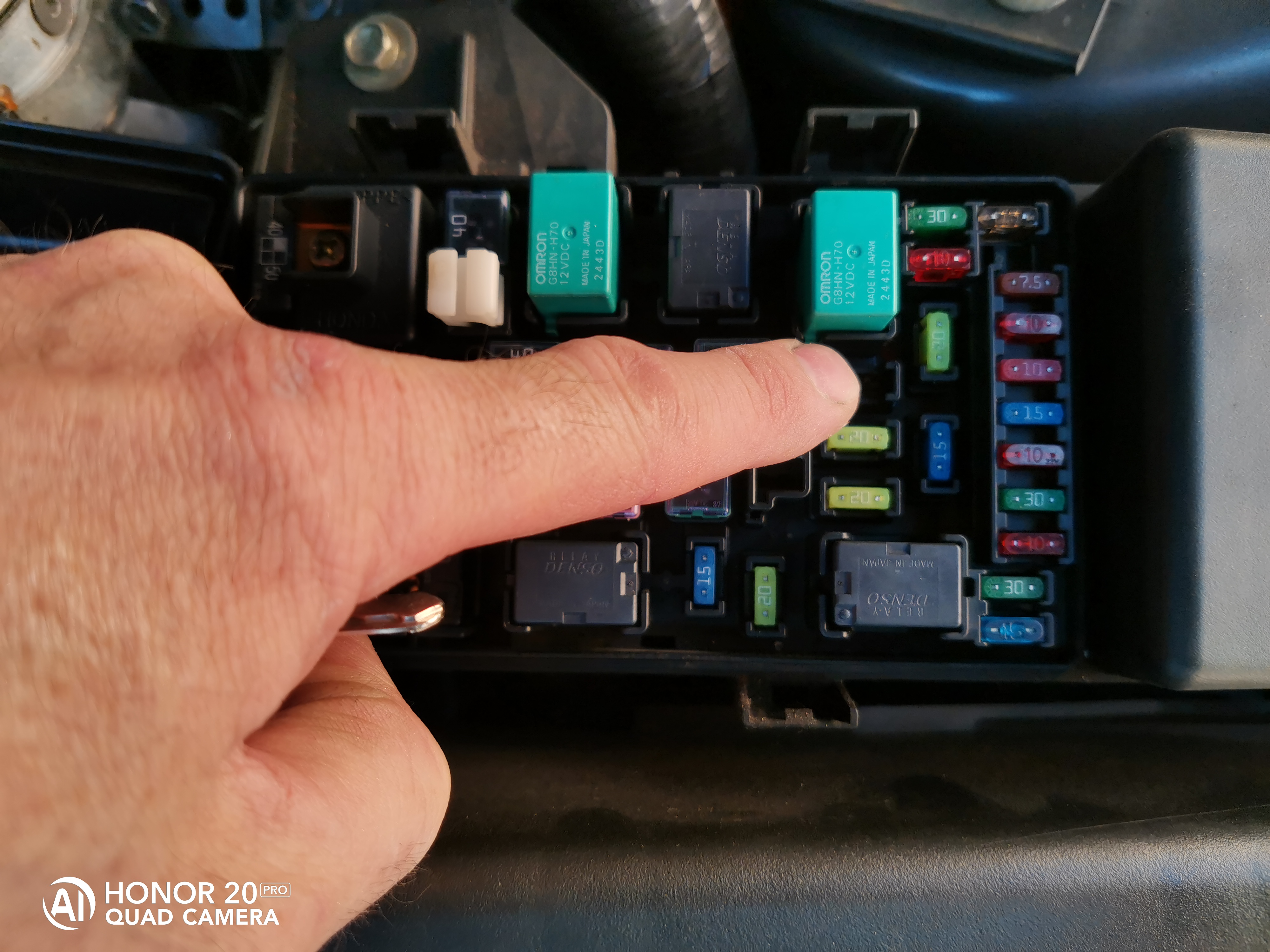

PříspěvekZaslal: 7.11.2019 , 13:53   Citovat
Pavel Jiřík napsal:
Mmám dotaz Velmi šťastný . Normálně nemohu přijít na to, jak vypnout ostřik světel. Když si chci ostříknout čelní sklo, nastříkám si taky pěkně na kapotu z trysek. Prostě když stříká jedno, druhé taky. Díky za radu
Pokud budeš ostřikovat přrušovaně, při každém přitáhnutí páčky to ostříkne světla. Pokud páčku přidržíš k volantu, ostřikovače oken stříkají, ale na světla stříknou jen jednou. A pokud ti to tak strašně vadí a chceš mít špinavá světla, tak vyndej pojistku číslo 12 v motorovém prostoru...

Kde se má nacházet ta krabička v které nic není? To sis jako sehnal tu s relé a jen zapojil. To asi ne co? Že by tam byla příprava. To by se mi líbilo...

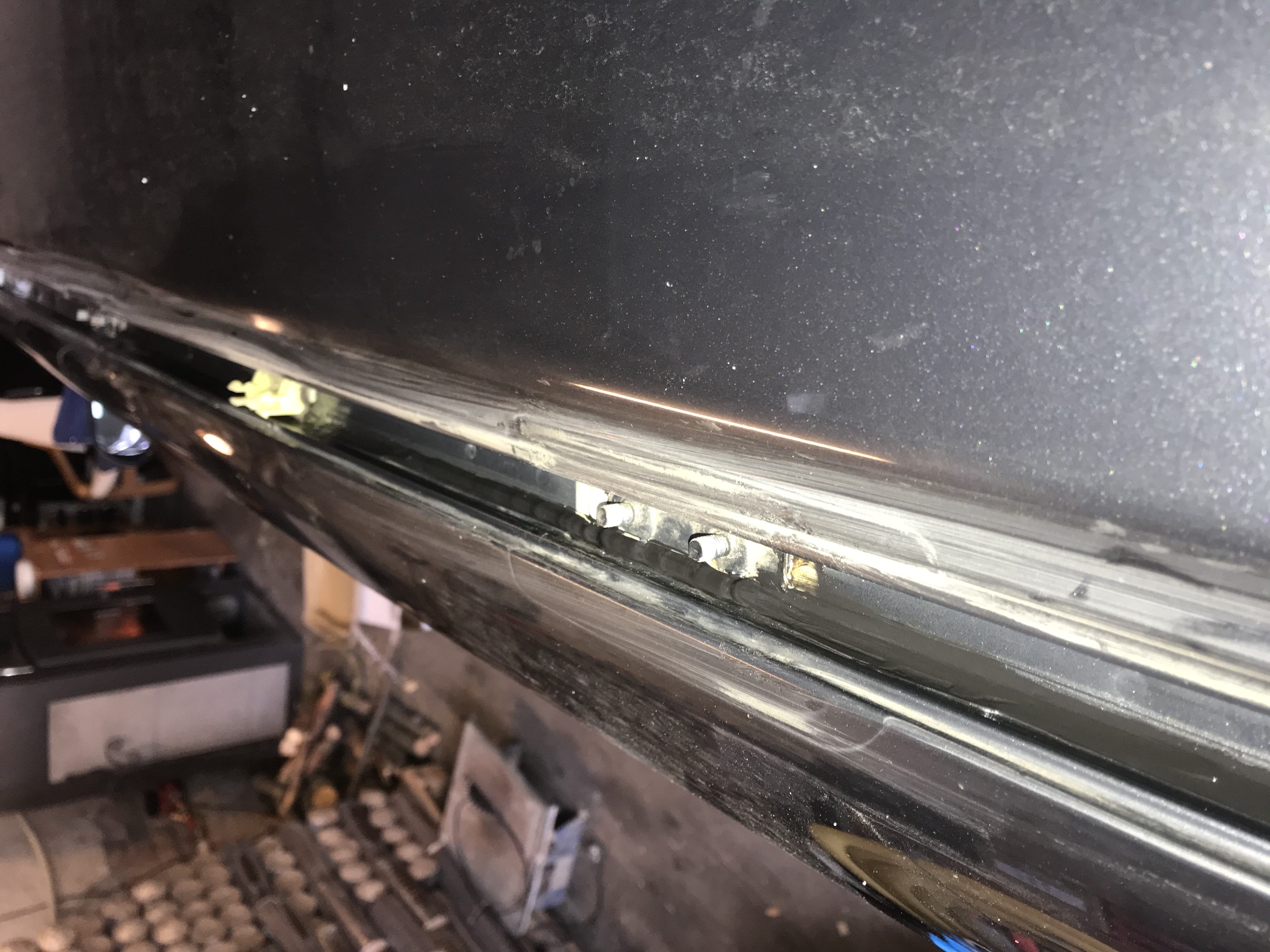

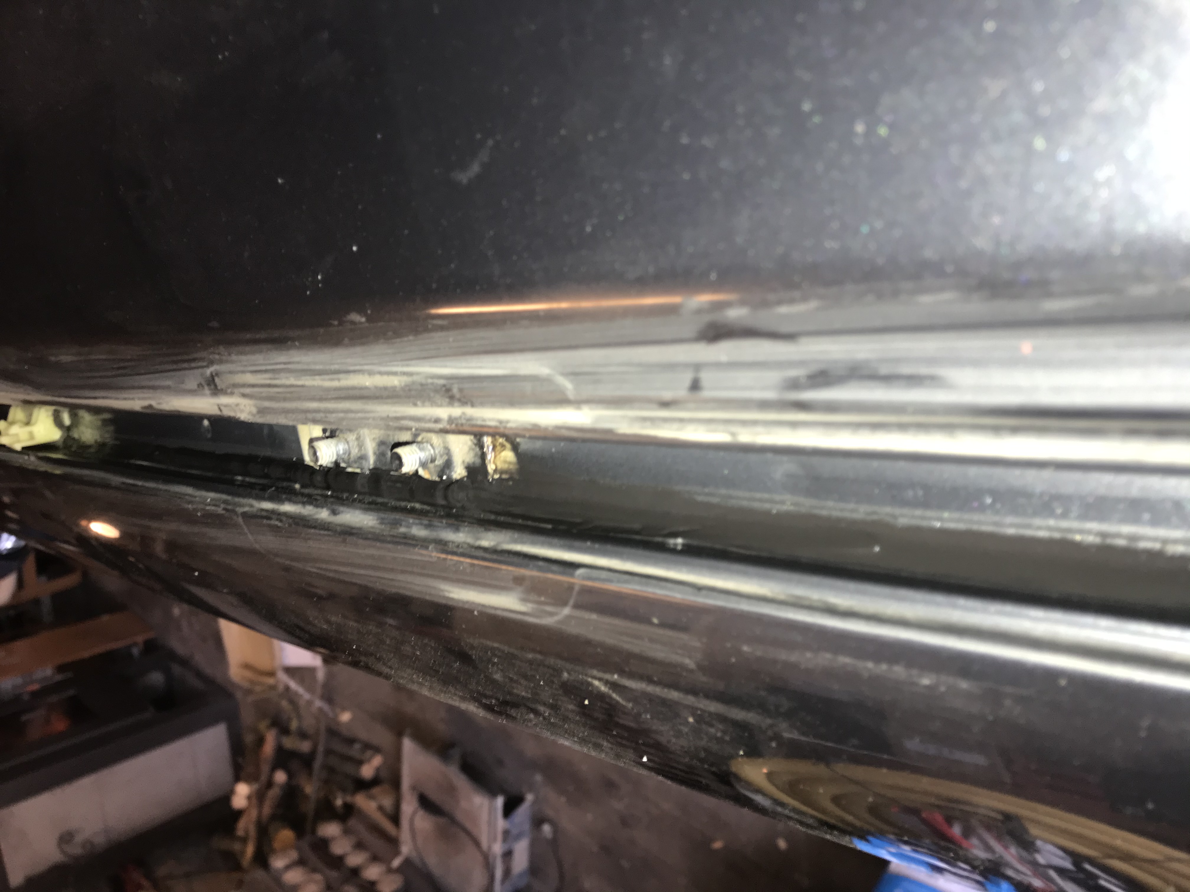

PříspěvekZaslal: 8.11.2019 , 21:03   Citovat
Aqwertzz napsal:
Muzes vyriznout do ,,véčka" a zatmelit, at je toho tam více. A stříkat? Co chces stríkat? Jak to zatvrdne, tak tam zpatky dáš tu podélnou lištu a je to.
Ahoj, tak vám díky za rady. Dal jsme na Vás a už je vše ok Úsměv
Zasílám foto práce. je to dobrý

PříspěvekZaslal: 9.11.2019 , 13:07   Citovat
Kmóďa napsal:
Vpravo vedle motoru,ale žádná příprava tam na evropské verzi není.
Někde,jak byl článek o denních světlech jsem dával schéma.
Trochu jsem se inspiroval zapojením,jako je to originál u TSX.Signal pro sepnutí beru z ALT-L,takže v podstatě s kontrolky dobíjení a přepínacím relé odkostrim jedno dálkové světlo a místo kostry tam pouštím přes pojistku +12V, takže obě dálkové jsou v sérii.Zbytek už je jen ošetření probliknuti dalkovyma a zrušení funkcí denních při sepnutí obrysovek.
