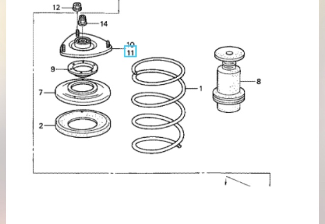

ahoj , muže mi prosím někdo zkušený poradit , které díly jsou potřeba koupit na výměnu uložení když už má vůli a klepe. Tak abych nekupoval něco zbytecne . Díky
9,10/11 určitě. Ale jestli i 7,2 těžko říct. To ti musí poradit někdo zkušenější. Každopádně buď origo honda nebo pak ještě snr tuším. Ostatní nic nevydrží a měníš to za chvilku znova

2jka je guma, záleží na stavu, stejně jako 7ka...9+10/11 určitě vyměnit.
Jseš si jistý, že Ti klepe uložení? Neklepe řízení?

ano ,jsem si stopro jistej ze je to leve ulozeni ,diky za rady.v Honde chteji za c.10,9,7 cca 3000 tis .

PříspěvekZaslal: 6.11.2019 , 9:08   Citovat
Ano,
to je normální cena za to uložení. Když si vezmu, že se dal před pár lety koupit v akci kompletní tlumič včetně pružiny a uložení za 5500,- Tak to valím bulvy
Jestli s tím ještě vydržíš jezdit pár měsíců a chceš OEM, tak v únoru je akce v Hondě na náhradní díly a slevy jsou 10-30% podle typu.

Nebo sem koukal by se meli dat obednat za cca 4K (za par) na ebay.

Tady mají SNR za 691kč na jednu stranu. To je o polovinu méně než origo

Taky mě to napadlo dat tam SRN ale mám obavy abych je nemusel po par km vymenit .. má někdo s tím zkušenost jak dlouho vydrží to uložení od SRN ?
Rizek9 a ještě někdo je jezdí. Najeto přes 20xxxkm a drží. Možná ti to sám potvrdí jestli tu ještě chodí

No jistě, že sem chodím. Já jsem neúnavný Hondař Je to tam.
Mě zatím SNR drží. Ale v jeden čas už jsem myslel že je KO. Chtěl jsem objednat original, ale byla to jen tyčka stabilizátoru. Takže v tuhle chvíli už pár desítek tisíc km má a to poslední čas jezdím po rozkopaných silnicích. Úsměv Takže za zkoušku SNR stojí, ale nebrat nic jiného!!! Úsměv
