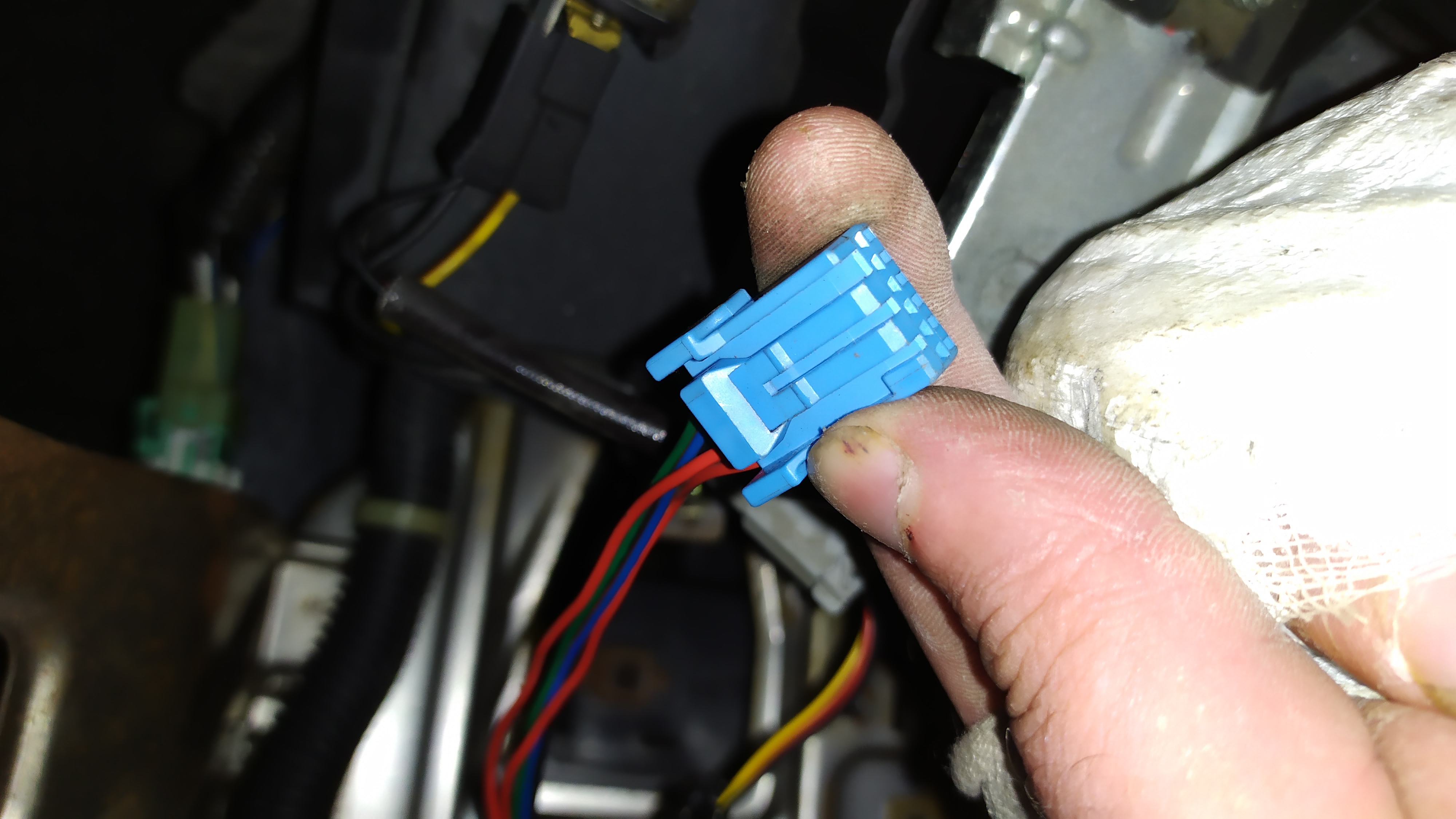

Zdravím Honda
Mám problém s rádiem a hodinami na anglánovi. Hodiny jedou jen při otočení klíčku do polohy rozsvícené palubovky a po vypnuti klíčku úplně zhasnou. Po pár minutach znova rozsvítím palubovku a hodiny jsou vynulované. Navíc, když rozsvítím světla bez zapnutého klíčku,tak se na hodinách rozsvítí jen podsvícení,číslice ne. K tomu nefunguje rádio (vůbec se nezapne). Kabely k rádiu jsou nepoškozené, pojistky jsem kontroloval. Chvíli jsem měl podezření na redukce ISO konektorů, ale ty fungují. Zkoušel jsem rádio i s kabely natvrdo přez baterku a normálně se zaplo. Takže to vypadá asi na stálé +. Pár dní z5 jsem si tahal kabeláž do kufru na subwoofer a našel jsem za středovým panelem (celý jsem ho sundal) nezapojené kabely s modrou koncovkou (viz foto). Nevíte někdo kam patří ta koncovka (možná jsem ji odněkud nechca vypojil a ani nevím) a jestli to může mit vliv na rádio a hodiny? Díky už si nevím rady.

PříspěvekZaslal: 20.7.2019 , 16:09   Citovat
Stálý + je stejný s rádiem tudíž je chyba na rádiu nebo někde v kabeláži k tomu zesilovači záleží kde si mu bral šťávu. Můžu ti hodit nákres zapojení až budu doma, zrovna se motám někde kolem Vídně.
Modrý konektor je podle vzhledu diagnostika ABS pokud ho v autě máš.
Příspěvky: 165 1997 Civic Vti
DawsoniCZ je teď offline  DawsoniCZ
PříspěvekZaslal: 20.7.2019 , 16:50   Citovat
Majkl_MB napsal:
Stavu jsem natáhl přímo ze svorky na baterce. Samozřejmě i s pojistkou na kabelu. Rádio po pripojeni na 12v normálně jede i s ISO kostkou a redukcemi (mimo auto vyzkoušeno na baterce z motorky). Nákres by se hodil, díky. ABS nemám , takže to tam asi jen tak viselo že?

PříspěvekZaslal: 21.7.2019 , 10:48   Citovat
DawsoniCZ napsal:
Tak opraveno, byla přepálená pojistka v motorovém prostoru. Netušil jsem, že tam nějaká taková vůbec je. Díky za ochotu Úsměv
