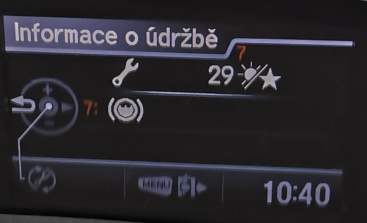

Robik napsal:
Ahoj, má někdo zkušenosti s tímto kódem údržby, co znamená? Úsměv
Na mne dnes vylítlo v 9g toureru tohle. Zkoušel jsem návod, ale jsem našel jen obecné kecy, místo vysvětlivek jednotlivých ikon.
Nemáte prosím někdo tucha ? Nejsou to náhodou ty přední destičky ?

7 je výměna brzdové kapaliny.Je to v servisní knížce.

hornet napsal:
Aha tak ty čísla od ikon jsou ty čísla v servisce. Díky moc.
