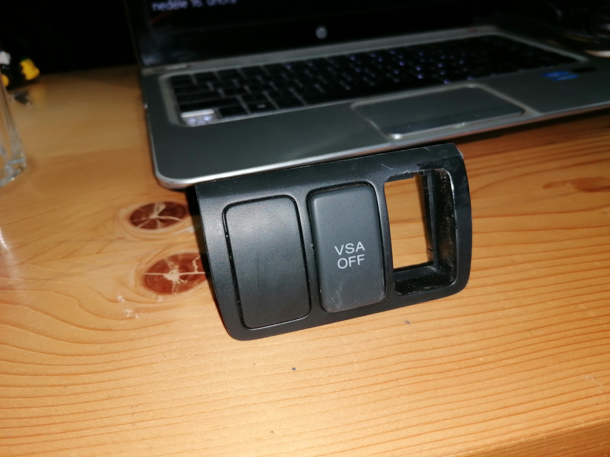

PříspěvekZaslal: 16.2.2020 , 18:55   Citovat
Nutně sháním záslepku na Accord 7G. Je to vlevo od volantu, klidne s ji jenom půjčím na STK. přátele
IMG_20200216_174730_resized_20200216_055057562.jpg, 758.14 kB

offtopic tohle vadi pri technicke?

PříspěvekZaslal: 16.2.2020 , 21:20   Citovat
Stepa napsal:
mám xenony, ale origo jsou halogen. Nechci mitnastavovani světel, když xenony to nemají. Nechci je upoutat na tohle.
Kmóďa je teď offline  Kmóďa
PříspěvekZaslal: 17.2.2020 , 0:13   Citovat
Aqwertzz napsal:
Xenony mají automatické nastavování čidly na nápravách a ostřikovače světel. To máš? Velmi šťastný
