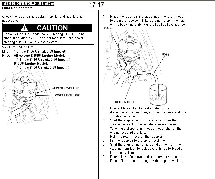

Horst je teď offline  Horst
PříspěvekZaslal: 15.1.2020 , 20:16   Citovat
Kvůli výměně servokapaliny se pod auto vůbec nemusí.
Stačí vysát kapalinu v nádobce, pak odpojit tu hadici, která vede někam dolů. Je na ní kovová svorka a viditelně nevede k servopumpě. Ideální je ji napojit jinou hadici vedenou někam do kanystru. Stačí necelý metr. Třeba tento maník si s tím docela poradil: https://www.youtube.com/watch?v=cBf6FOGGJ1c
Pak stačí točit volantem od rejdu k rejdu. Tím se kapalina vypumpuje. Manuál sice radí zapnout motor, ale obejde se to i bez toho. Já u toho ještě zvedl přední kola, abych tu svou "babču" zbytečně netrápil.
Originál kapaliny je jen jeden, třeba zde: odkaz
Jsou i levnější náhrady, ale pořád se je tu nikdo včetně mně neodvážil vyzkoušet: odkaz
