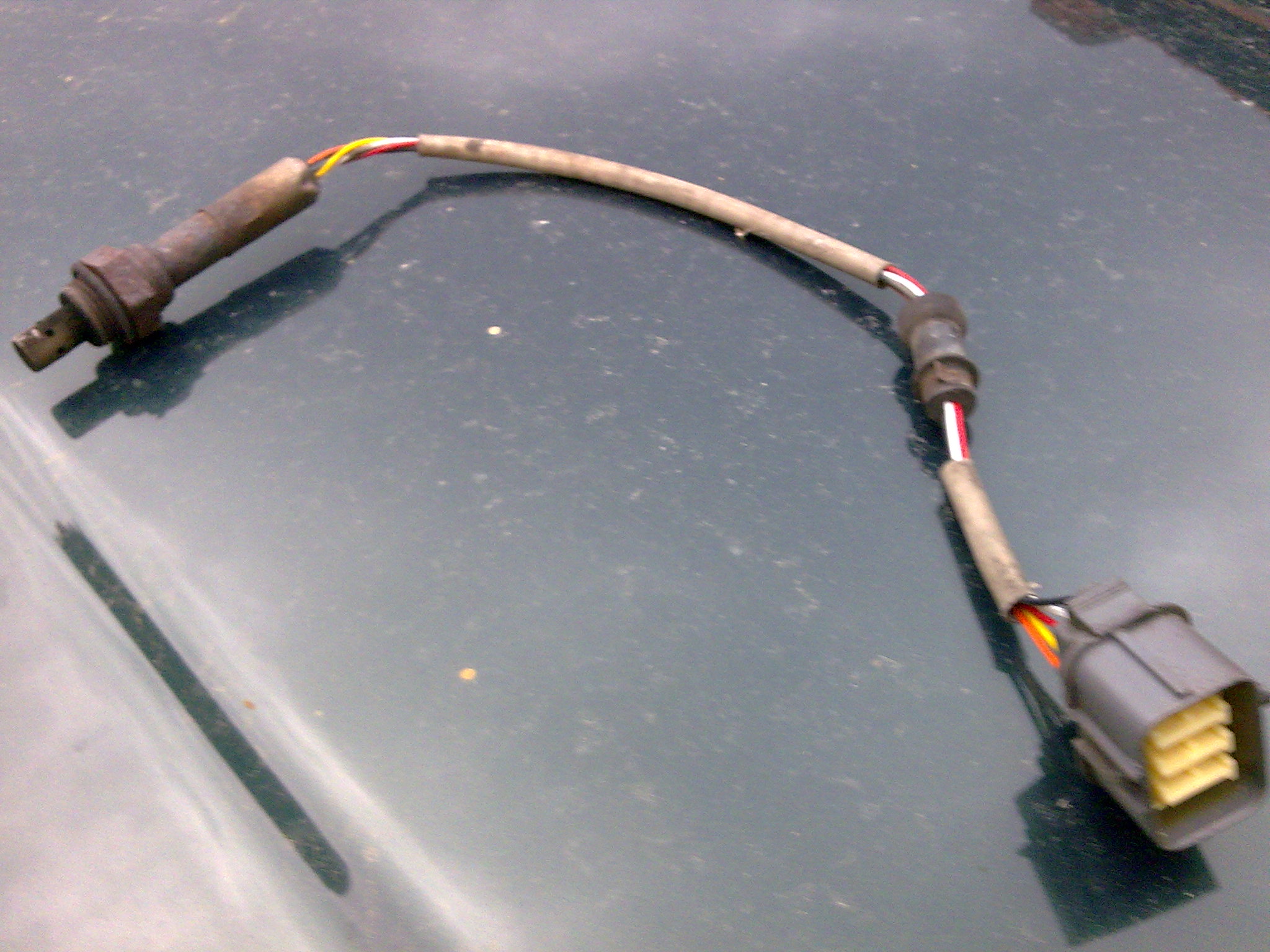

PříspěvekZaslal: 3.5.2012 , 21:23   Citovat
zdravím, nevíte, zda se dá použít do anglána s motorem D15Z3 lambda z d15b2/d16a6? z d15b2/d16a6 jsem ještě neviděl, ale z D15Z3 vypadá takhle:
Image0776.jpg, 531.43 kB
Příspěvky: 1967 H+ body: 3 2008 Accord
